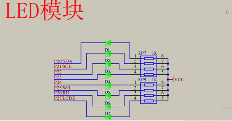

1、一盏一盏的操作:即先令第一盏灯亮,延时,再令它熄灭,延时,再让下一盏灯重复操作即可;(略)
2、利用数组方法点亮:先定义一个数组,其中存入相应8盏灯亮的数字(即0xfe,0xfd,0xfb,0xf7,0xef,oxdf,0xbf,0x7f:依次代表只有第一盏灯,第二盏灯....亮),再利总线,按顺序点亮八盏灯;(后面对数码管的控制将用类似的方法)
3、利用移位方法点亮(这种方法,程序看起来简单些,但实质上还是一个一个的控制)。下面是位移方法的程序
共阳,P2端控制。
