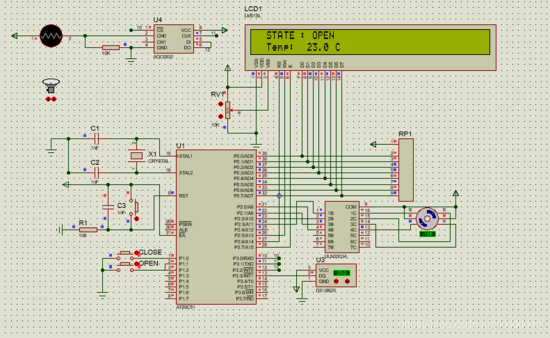

介绍
涉及模块:
1.LCD1602液晶屏
2.DS18B20温度传感器
3.ADC0832数模转换芯片
4.TORCH_LDR光照度控件
5.步进电机
实现功能:
1.在LCD上显示实时温度与窗帘状态。
2.温度在15~25℃范围内开窗帘,范围外关窗帘。
3.光线强时关窗帘,光线弱时开窗帘。
4.可通过按钮手动开关窗帘。
仿真图
窗帘系统Proteus仿真图:
代码
项目由以下6个文件组成 :
main.c
define.h
delay.h
DS18B20.h
LCD1602.h
ADC0832.h
main.c
#include
#include
#include "define.h"
#include "delay.h"
#include "LCD1602.h"
#include "DS18B20.h"
#include "ADC0832.h"
void main()
//开启T0中断
EA = 1;
ET0 = 1;
ET1 = 1;
//设置T0
TMOD = 0X01;
TH0 = 0XFFED;
TL0 = 0XFFFF;
TR0 = 1;
LCD_init();
while(1)
DS_read_temperature();
display_temperature();
LightIntensity(ADC0832());
// LCD_write_data(Temp_AD);//在LCD上显示光照强度的数值
if(flag)
//关窗
if(status==0||Temp_AD<=Standard)
for(;i {
P2 = Run[i];
delayms(RunSpeed);
//开窗
else
for(;i>0;i--)
P2 = Run[i];
delayms(RunSpeed);
//定时器0中断服务
void InterruptTimer() interrupt 1
TH0 = 0XFFED;
TL0 = 0XFFFF;
if (key1==0)
{    //顺时钟
flag=0;
for(;i {
P2 = Run[i];
delayms(RunSpeed);
if (key2==0)
{   //逆时钟
flag=0;
for(;i>0;i--)
P2 = Run[i];
delayms(RunSpeed);
define.h
#ifndef _DEFINE_H_
#define _DEFINE_H_
#define uchar unsigned char
#define uint unsigned int
sbit RS=P2^6;
sbit RW=P2^5;
sbit EN=P2^7;
sbit DQ=P3^3;
sbit CLK=P3^1;
sbit CS=P3^0;
sbit DO=P3^2;
bit DS_OK=1;
sbit key1 = P1^0; //开关开窗帘
sbit key2 = P1^1; //开关关窗帘
uchar code Run[]={
0x00,0x01,0x03,0x02,0x06,0x04,0x0C,0x08,0x09,0xff};
uchar RunSpeed = 60;
uchar status=0;
uchar i=0;
uchar Temp_AD=0;//现在的光照强度
uchar Standard='F';//光照强弱临界值
bit flag=1; //手动模式/自动模式的标志
