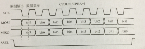

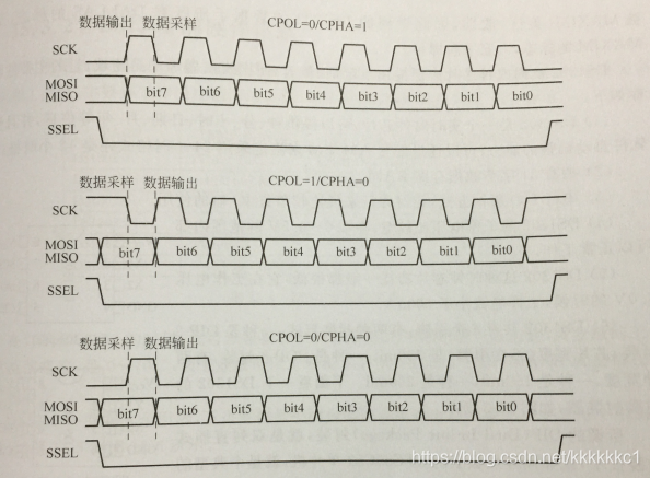

以下是这四种模式的通信时序图:
在这里插入图片描述
在这里插入图片描述
