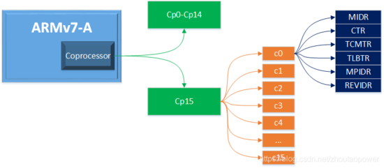

1、ARMv7-A 协处理器

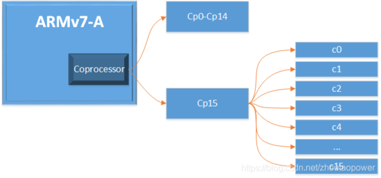

ARMv7-A 处理器除了标准的 R0~R15,CPSR,SPSR 以外,由于引入了 MMU、TLB、Cache 等内容,ARMv7-A 使用协处理器来对这些扩展来进行管理,ARMv7-A 支持 16 个协处理器,编号从 CP0~CP15,其中的 CP15 协处理器称之为系统控制协处理器,CP15 协处理器下的寄存器包含了 MMU、TLB、Cache等关键组件,其余的 CP0~CP14 有的控制Debug功能,有的控制 SIMD,有的控制浮点,咱们暂时只关注关键的 CP15;
2、CP15 协处理器
2.1、组成
CP15 协处理器由16个子寄存器组成,分别为 c0~c15,所以 CP15 的层次关系为:
这里的 c0~c15 不是寄存器的含义,而是主(Primary Register)寄存器的意思,也就是每个 c0~c15 中,包含很多寄存器组:

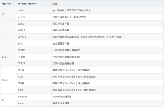

比较常用的 c0~c15 的寄存器组织如下
image.png?imageView2/2/w/550
所以,针对 CP15 协处理器相关的层次结构总结下来为(这里以c0为例,c1~c15同样有很多寄存器,每个寄存器都是 32bits 的):

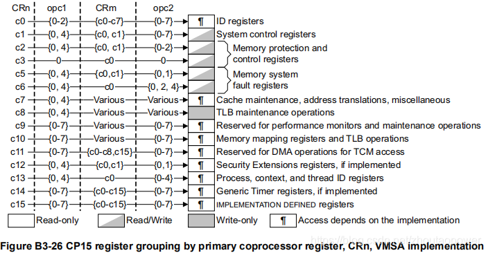

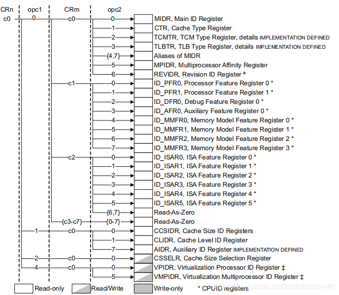

Cp15 协处理器的所有寄存器访问,都要依赖这几个值的组合达到访问的目的,前面说过整个 Cp15 的寄存器,分为 c0~c15,一个 16 个 Primary Regiser,再在每个 Primary Regiser 下面,又细分了很多具体的每个长度为 32bits 的寄存器,他们的整体组织结构为:
可以看到,Cp15 协处理器的 CRn 编号从 c0~c15,每个 Primary Regiser 都标记得有访问权限;后面的 opc1、CRm、opc2 的取值访问也都标记得清清楚楚;
那么下面将 c0~c16 每个展开看一下便可以清清楚楚看到他们怎么组织起来的,这样就可以知道如何使用汇编进行编码配置;
2.3.0、Cp15-c0 寄存器组成
c0 的寄存器组成如下:
访问每个寄存器的 {opc1、CRn、CRm、opc2} 写的清清楚楚;
主要是和 ID 相关的内容;
2.3.1、Cp15-c1 寄存器组成
c1 的寄存器组成如下:
主要是和系统控制相关的配置;
2.3.2、Cp15-c2&c3 寄存器组成
c2&c3 的寄存器组成如下:
主要是内存保护和控制相关的(MMU);
2.3.3、Cp15-c4 寄存器组成
Cp15 协处理器的 c4 寄存器为 Not used;

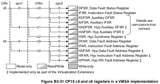

2.3.4、Cp15-c5&c6 寄存器组成
c5&c6 的寄存器组成如下:
主要是和 memory fault 相关的;

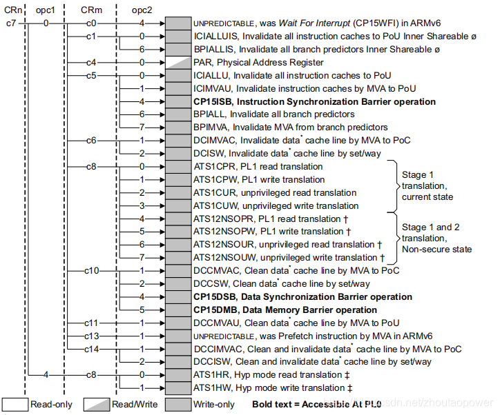

2.3.5、Cp15-c7 寄存器组成
c7 的寄存器组成如下:
主要是和 Cache 相关的部分;

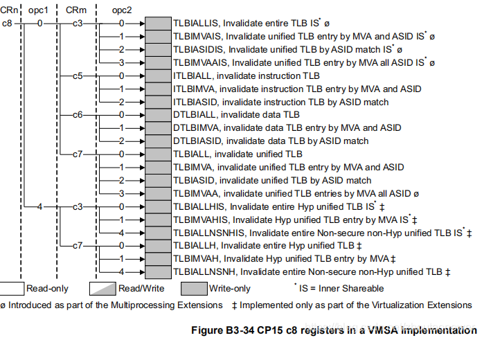

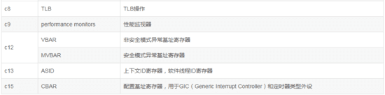

2.3.6、Cp15-c8 寄存器组成
c8 的寄存器组成如下:
主要是和 TLB 相关的;

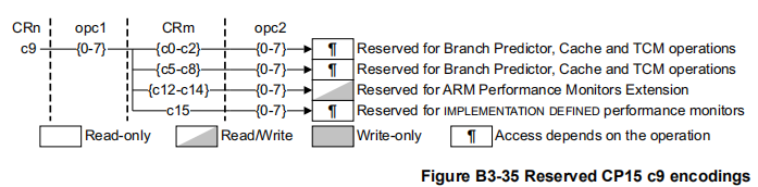

2.3.7、Cp15-c9 寄存器组成
c9 的寄存器是为 cache 和 TCM 预留的;

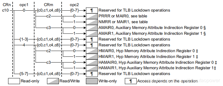

2.3.8、Cp15-c10 寄存器组成
c10 的寄存器是为内存重映射和 TLB 控制:

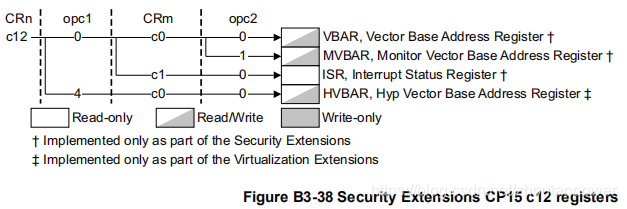

2.3.10、Cp15-c12 寄存器组成
c12 的寄存器是为安全扩展的:

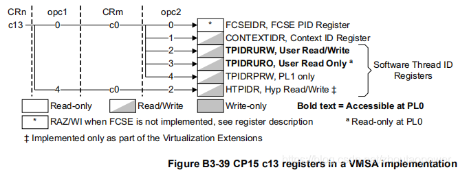

2.3.11、Cp15-c13 寄存器组成
c13 的寄存器是为进程,上下文和线程 ID 的:

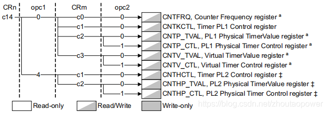

2.3.12、Cp15-c14 寄存器组成
c14 的寄存器是为通用 Timer 预留的:
2.3.13、Cp15-c15 寄存器组成
c15 的寄存器是 IMPLEMENTATION DEFINED 的,不管他:
