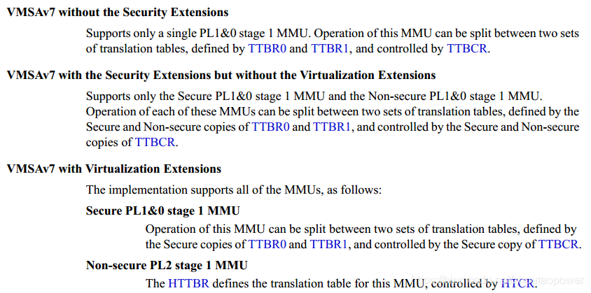

在 ARMv7 的 VMSA 中,MMU 控制了地址转换(虚拟到物理),权限控制。MMU 的控制是通过系统控制寄存器来进行配置(system control registers),当然,也支持关闭 MMU 功能。
ARMv7-R 结构的 VMSAv7 根据处理器的实现和具体场景,支持的情况不一样,分为几种情况,而每种情况又分为不同的 stage:
对于扩展的 VMSAv7 来说分为 Secure 和 non-Secure:
Secure state 下 对于 memory system control 只有一个 stage

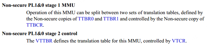

Non-Secure state 下,对于 memory system control :
当处理器在 PL2 的时候,只有一个 stage
当处理器在 PL0 或者 PL1 的时候,有两个 stage
所以展开来说,分为:
Secure PL1&0 stage 1 MMU
Non-secure PL2 stage 1 MMU
Non-secure PL1&0 stage 1 MMU
Non-secure PL1&0 stage 2 MMU.
同时,一个 CPU 的实现中,如果没有包含 Virtualization Extensions 的话,那么
不支持在 PL2 执行
在 Non-Secure 下,仅仅支持 Non-Secure PL1 & 0 stage 1 的 MMU

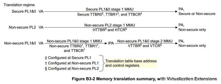

地址翻译单元的输入是虚拟地址,输出是物理地址,由于存在几种不同的配置,所以 MMU 的地址转换分为如下几种情况:
而这几种模式下,修改的寄存器也不一样:
所以最后对应的图为:
安全模式的PL1&0隐射,页表控制寄存器TTBCR,页表基址寄存器TTBR0/TTBR1,这些寄存器需要在S模式的PL1设置;
非安全模式的PL2隐射,页表控制寄存器HTCR,页表基址寄存器HTTBR,需要在NS的PL2设置;
非安全模式的PL1&0的一级映射,页表控制寄存器TTBCR,页表基址寄存器TTBR0/TTBR1,需要在NS模式的PL1设置;
非安全模式的PL1&0的二级映射,页表控制寄存器VTCR,页表基址寄存器VTTBR,需要在NS的PL2设置;

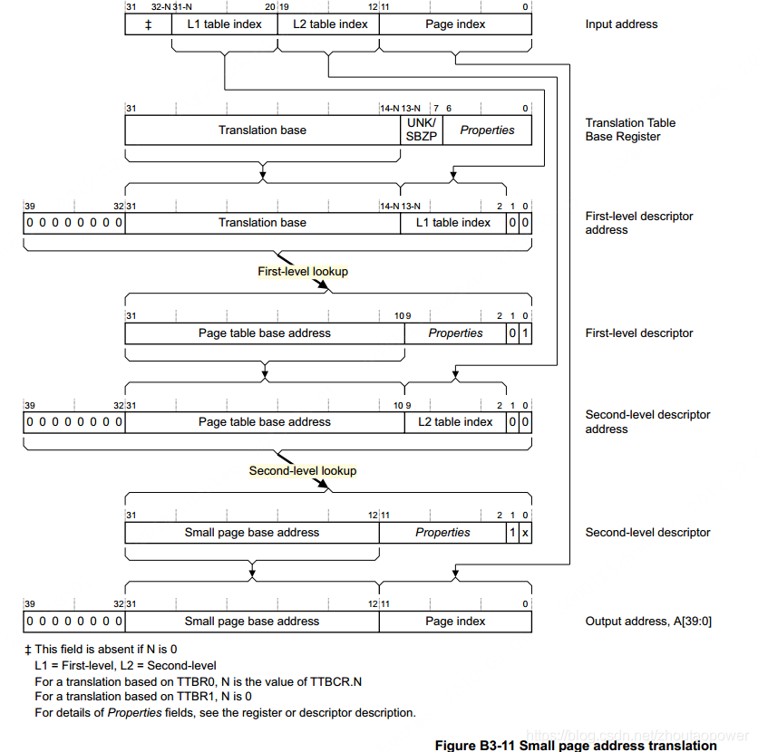

如果 SuperSection 或者 Section 的话,只需要一级页表即可,如果支持 4KB 或者 64KB 的页面,需要用到二级页表。以 4KB 的页映射为例:
当 TLB Miss 的时候,处理器进行 table walk:
1. 根据 TTBCR 寄存器和虚拟地址来判断使用哪个页表基地址寄存器(TTBR0 或者 TTBR1)。其中放置了一级页表的基地址
2. 处理器根据虚拟地址的 bit[31:20]作为索引,在一级页表中查找页表项,一级页表一共有 4096 个 页表项(4K 个 entry)
3. 一级页表的表象中存放了二级页表的基地址,处理器根据虚拟地址的 bit[19:12]作为索引值,在二级页表中找到对应的表,二级页表一个 256 个表项
4. 二级页表的页表项里面存放了又 4KB 页的物理基地址,加上最后的 bit[11:0] 的offset,寻找到最终的物理内存。

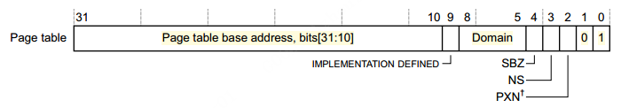

4KB 映射的一级页表表项和二级页表的表项其实也是 32bits 的,只不过其他的一些 bit 被硬件用作其他作用:
一级表项:
二级页表项是:

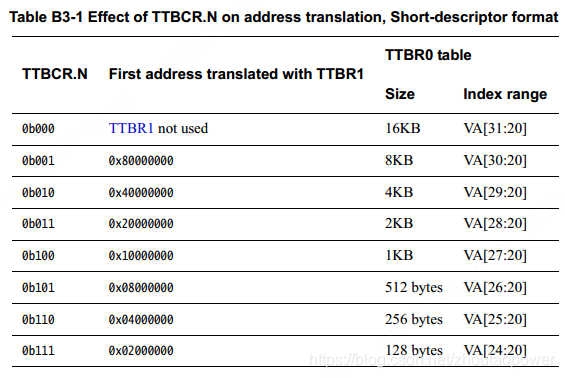

TTBR0 或者 TTBR1 的选取:
根据 TTBCR.N 中的这个 N 的值来进行选取:
如果 N = 0 的话,则一直使用 TTBR0
如果 N > 0 的话,则 bits [31:31-N] 的虚拟地址部分,如果全部等于 0,则使用 TTBR0 ,否则使用 TTBR1
官方文档上的虚拟地址到物理地址的转换过程如下(这里仅仅分析 Small page 也就是 4K 的情况,其他的情况请自行阅读文档):
