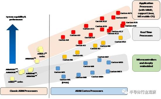

多年来, ARM已经研发了相当多的不同的处理器产品。 如下图中(图1): ARM 处理器产品分为经典ARM处理器系列和最新的Cortex处理器系列。并且根据应用范围的不同,ARM处理器可以分类成3个系列。
Application Processors(应用处理器)–面向移动计算,智能手机,服务器等市场的的高端处理器。这类处理器运行在很高的时钟频率(超过1GHz),支持像Linux,Android,MS Windows和移动操作系统等完整操作系统需要的内存管理单元(MMU)。 如果规划开发的产品需要运行上述其中的一个操作系统,你需要选择ARM 应用处理器.
Real-time Processors (实时处理器)–面向实时应用的高性能处理器系列,例如硬盘控制器,汽车传动系统和无线通讯的基带控制。多数实时处理器不支持MMU,不过通常具有MPU、Cache和其他针对工业应用设计的存储器功能。实时处理器运行在比较高的时钟频率(例如200MHz 到 >1GHz ),响应延迟非常低。虽然实时处理器不能运行完整版本的Linux和Windows操作系统, 但是支持大量的实时操作系统(RTOS)。
Microcontroller Processors(微控制器处理器)–微控制器处理器通常设计成面积很小和能效比很高。通常这些处理器的流水线很短,最高时钟频率很低(虽然市场上有此类的处理器可以运行在200Mhz之上)。 并且,新的Cortex-M处理器家族设计的非常容易使用。因此,ARM 微控制器处理器在单片机和深度嵌入式系统市场非常成功和受欢迎。

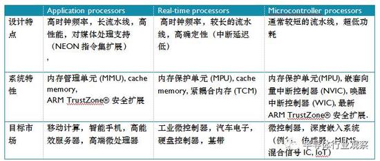

表1总结了三个处理器系列的主要特征。
表 1: 处理器特性总结

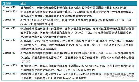

当然,性能不是选择处理器的唯一指标。在许多应用中,低功耗和成本是关键的选择指标。因此,Cortex-M处理器家族包含各种产品来满足不同的需求:
表 2: Cortex-M 处理器家族

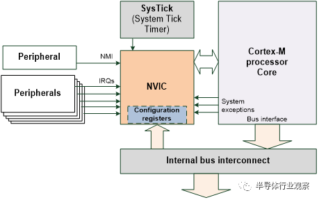

例如,嵌套向量中断控制器是内置的中断控制器
图 2: Cortex-M处理器的嵌套向量中断控制器
支持许多外围设备的中断输入,一个不可屏蔽的中断请求,一个来自内置时钟(SysTick)的中断请求(见章节 3.3)和一定数量的系统异常请求。NVIC处理这些中断和异常的优先级和屏蔽管理。
NVIC以及异常处理模型的更多的内容在章节3.2描述。其他Cortex-M处理器间的异同点会在本文的其余部分讲解。

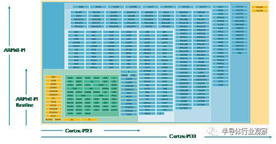

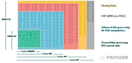

所有的Cortex-M 处理器都支持Thumb指令集。整套Thumb指令集扩展到Thumb-2版本时变得相当大。但是,不同的Cortex-M处理器支持不同的Thumb 指令集的子集,如图3所示
图 3: Cortex-M 处理器的指令集

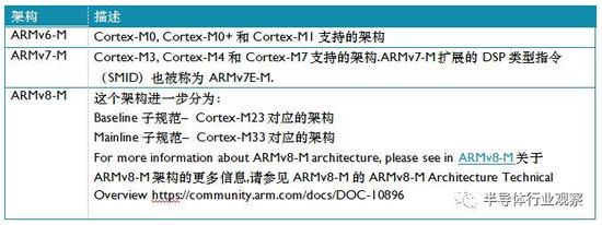

2.2Cortex-M0/M0+/M1指令集
Cortex-M0/M0+/M1处理器基于ARMv6-M架构。这是一个只支持56条指令的小指令集,大部分指令是16位指令,如图3所示只占很小的一部分。但是,此类处理器中的寄存器和处理的数据长度是32位的。对于大多数简单的I/O控制任务和普通的数据处理,这些指令已经足够了。这么小的指令集可以用很少的电路门数来实现处理器设计,Cortex-M0 和 Cortex-M0+最小配置仅仅12K门。
然而,其中的很多指令无法使用高位寄存器(R8 到R12), 并且生成立即数的能力有限。这是平衡了超低功耗和性能需求的结果。

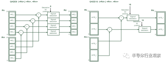

Cortex-M4在很多地方和Cortex-M3相同:流水线,编程模型。Cortex-M4支持Cortex-M3的所有功能,并额外支持各种面向DSP应用的指令,像SIMD, 饱和运算指令,一系列单周期MAC指令(Cortex-M3只支持有限条MAC指令,并且是多周期执行的),和可选的单精度浮点运算指令。
Cortex-M4的SIMD操作可以并行处理两个16位数据和4个8位数据。例如,图4展示的QADD8 和 QADD16 操作:
图 4: SIMD指令例子: QADD8 and QADD16
The uses of SIMD enable much faster computation of 16-bit and 8-bit data in certain DSP operations as the calculation can be parallelized. However, in general programming, C compilers are unlikely to utilize the SIMD capability. That is why the typical benchmark results of the Cortex-M3 and Cortex-M4. However, the internal data path of the Cortex-M4 is different from Cortex-M3, which enable faster operations in a few cases (e.g. single cycle MAC, and allow write back of two registers in a single cycle).在某些DSP运算中,使用SIMD可以加速更快计算16位和8位数据,因为这些运算可以并行处理。但是,一般的编程中,C编译器并不能充分利用SIMD运算能力。这是为什么Cortex-M3 和 Cortex-M4典型benchmark的分数差不多。然而,Cortex-M4的内部数据通路和Cortex-M3的不同,某些情况下Cortex-M4可以处理的更快(例如,单周期MAC,可以在一个周期中写回到两个寄存器)。

Cortex-M23的指令集是基于ARMv8-M的Baseline子规范,它是ARMv6-M的超集。扩展的指令包括:

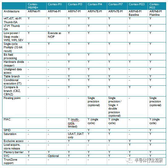

2.8指令集特性比较总结
ARMv6-M, ARMv7-M 和 ARMv8-M架构有许多指令集功能特点, 很难介绍到所有的细节。但是,下面的表格(表4)总结了那些关键的差异。
表 4: 指令集特性总结
Cortex-M处理器指令集的最重要的特点是向上兼容。Cortex-M3的指令是Cortex-M0/M0+/M1的超集。所以,理论上讲,如果存储空间分配是一致的,运行在Cortex-M0/M0+/M1上的二进制文件可以直接运行在Cortex-M3上。同样的原理也适用于Cortex-M4/M7和其他的Cortex-M处理器;Cortex-M0/M0+/M1/M3支持的指令也可以运行在Cortex-M4/M7上。
虽然Cortex-M0/M0+/M1/M3/M23处理器没有浮点运算单元配置选项,但是处理器仍然可以利用软件来做浮点数据运算。这也适用于基于Cortex-M4/M7/M33但是没有配置浮点运算单元的产品。在这种情况下,当程序中使用了浮点数,编译工具包会在链接阶段插入需要的运行软件库。软件模式的浮点运算需要更长的运行时间,并且会略微的增加代码大小。但是,如果浮点运算不是频繁使用的,这种方案是适合这种应用的。

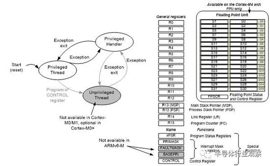

Cortex-M处理器家族的编程模型是高度一致的。例如所有的Crotex-M处理器都支持R0到R15,PSR, CONTROL 和 PRIMASK。两个特殊的寄存器— FAULTMASK 和 BASEPRI—只有Cortex-M3, Cortex-M4, Cortex-M7 和 Cortex-M33支持;浮点寄存器组和FPSCR(浮点状态和控制寄存器)寄存器,是Cortex-M4/M7/M33可选的浮点运算单元使用的。
图 5: 编程模型

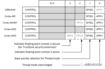

BASEPRI寄存器允许程序阻止指定优先级或者低的优先级中断和异常。对ARMv7-M来说这是很重要的,因为Cortex-M3, Cortex-M4, Cortex-M7 和 Cortex-M33有大量的优先级等级,而ARMv6-M 和 ARMv8-M Baseline只有有限的4个优先等级。FAULTMASK通常用在复杂的错误处理上(查看章节3.4)
非特权级别的实现对ARMv6-M处理器是可选的,对ARMv7-M 和ARMv8-M处理器一直支持的。对Cortex-M0+处理器,它是可选的, Cortex-M0 and Cortex-M1不支持这个功能。这意味着在各种Cortex-M处理器的CONTROL 寄存器是稍微不同的。FPU的配置也会影响到CONTROL寄存器,如图6所示。
图 6: CONTROL 寄存器
另外一个编程模型之间的不同是PSR寄存器(程序状态寄存器)的细节。所有的Cortex-M处理器,PSR寄存器都被再分成应用程序状态寄存器(APSR),执行程序状态寄存器(EPSR)和中断程序状态寄存器(IPSR)。 ARMv6-M 和 ARMv8-M Baseline系列的处理器不支持APSR的Q位和EPSR的ICI/IT位。ARMv7E-M系列 ( Cortex-M4, Cortex-M7) 和ARMv8-M Mainline (配置了DSP扩展的Cortex-M33 )支持GE位。另外,ARMv6-M系列处理器IPSR的中断号数字范围很小,如图7所示。
图 7: PSR 差异
请注意Cortex-M的编程模型和ARM7TDMI等这些经典的ARM处理器是不一样的。除了寄存器组不同外,经典ARM处理器中“模式”和“状态”的定义与Cortex-M中的也是不同的。Cortex-M只有两个模式:线程模式(Thread)和管理者模式(Handler),并且Cortex-M处理器一直运行在Thumb状态(不支持ARM指令)

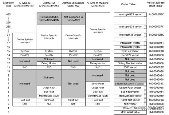

3.2异常处理模型和嵌套向量中断控制器NVIC
所有的Cortex-M处理器都包含了NVIC模块,采用同样的异常处理模型。如果一个异常中断发生,它的优先等级高于当前运行等级,并且没有被任何的中断屏蔽寄存器屏蔽,处理器会响应这个中断/异常,把某些寄存器入栈到当前的堆栈上。这种堆栈机制下,中断处理程序可以编写为一个普通的C函数,许多小的中断处理函数可以立即直接响应工作而不需要额外的堆栈处理花销。
一些ARMv7-M/ARMv8-M Mainline系列的处理器使用的中断和系统异常并不被ARMv6-M/ARMv8-M Baseline的产品支持,如图8. 例如,Cortex-M0, M0+ 和M1的中断数被限制在32个以下,没有调试监测异常,错误异常也只限于HardFault(错误处理细节请参看章节3.4)。相比之下,Cortex-M23, Cortex-M3, Cortex-M4 和Cortex-M7处理器可以支持到多达240个外围设备中断。Cortex-M33支持最多480个中断。
另外一个区别是可以使用的优先等级数量:
ARMv6-M 架构 - ARMv6-M支持2级固定的(NMI 和 HardFault)和4级可编程的(由每个优先等级寄存器的两个位表示)中断/异常优先级。这对大多数的微控制器应用来说足够了。
ARMv7-M 架构 - ARMv7-M系列处理器的可编程优先级等级数范围,根据面积的限制,可以配置成8级(3位)到256级(8位)。ARMv7-M处理器还有一个叫做中断优先级分组的功能,可以把中断优先级寄存器再进一步分为组优先级和子优先级,这样可以详细地制定抢占式优先级的行为。
ARMv8-M Baseline – 类似 ARMv6-M,M23也有2位的优先级等级寄存器。借助可选的TrustZone安全扩展组件,安全软件可以把非安全环境中的中断的优先等级转换到优先等级区间的下半区,这就保证了安全环境中的某些中断/异常总是比非安全环境中的优先级要高。
ARMv8-M Mainline – 类似于 ARMv7-M。 可以支持8到256个中断优先等级和中断优先级分组。还支持ARMv8-M Baseline具有的优先等级调整功能。
图 8: Cortex-M 处理器异常中断类型
所有的Cortex-M处理器在异常处理是都要依靠向量表。向量表保存着异常处理函数的起始地址(如图8所示)。向量表的起始地址由名为向量表偏移寄存器(VTOR)决定。

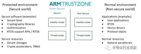

3.4TrustZone安全扩展
近几年来, 物联网(IoT)成为了嵌入式系统开发者们的热门话题。IoT系统产品变得更加复杂,上市时间的压力也与日俱增。嵌入式系统产品需要更好的方案来保证系统的安全,但是同时又要方便软件开发者开发。传统的方案是通过把软件分成特权和非特权两部分解决的,特权级软件利用MPU防止非特权的应用访问包含安全敏感信息在内的的关键的系统资源。这种方案对一些IoT系统非常适合,但是在一些情况下,只有两层划分是不够的。特别是那些包含很多复杂特权级别的软件组件的系统,特权级的代码的一个缺陷就可以导致黑客彻底的控制这个系统
ARMv8-M架构包含了一个叫做TrustZone的安全扩展,TrustZone导入了安全和非安全状态的正交划分。
  • 普通应用是非安全态
  • 软件组件和安全相关的资源(例如,安全存储,加密加速器,正随机数发生器(TRNG))处在安全状态。
图 9: 安全状态和非安全状态的隔离
非安全状态的软件只能访问非安全状态的存储空间和外围设备,安全软件可以访问两种状态下的所有资源。
用这种方案,软件开发者可以用以往的方式开发非安全环境下的应用程序。同时,他们可以借助芯片厂商提供的安全通讯软件库执行安全物联网连接。并且即使运行在非安全环境的特权级的程序有漏洞,TrustZone安全机制可以阻止黑客控制整个设备,限制了攻击的影响,还可以实现系统远程恢复。此外,ARMv8-M架构也引入了堆栈边界检查和增强的MPU设计,促使额外安全措施的采用。
安全架构定义也扩展到了系统级别,每个中断都可以被设置为安全或者非安全属性。中断异常处理程序也会自动保存和恢复安全环境中的寄存器数据以防止安全信息泄露。所以,TrustZone安全扩展让系统能够支持实时系统的需求,为IoT应用提供了坚实的安全基础,并且容易让软件开发在此技术上开发应用程序。
TrustZone模块对Cortex-M23 and Cortex-M33处理器是可选的。关于ARMv8-M TrustZone更多的信息请查找The Next Steps in the Evolution of Embedded Processors for the Smart Connected Era。更多的TrustZone的资源请查看community.arm.com网站上的“TrustZone for ARMv8-M Community”,
