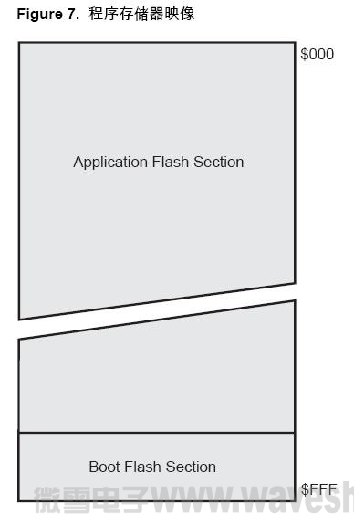

ATmega8 程序存储器映像
系统内可编程的Flash 程序存储器
ATmega8具有8K字节的在线编程Flash,用于存放程序指令代码。因为所有的AVR指令为 16位或32位,故而Flash组织成4K x 16位的形式。用户程序的安全性要根据Flash程序存 储器的两个区:引导(Boot) 程序区和应用程序区,分开来考虑。
Flash 存储器至少可以擦写10,000 次。ATmega8的程序计数器(PC) 为12 位,因此可以寻 址4K 字的程序存储器空间。引导程序区以及相关的软件安全锁定位请参见P 196“ 支持引 导装入程序 -在写的同时可以读(RWW, Read-While-Write) 的自我编程能力” ,而P 209“ 存储器编程” 详述了用SPI 或平行编程模式实现对Flash 编程。
常数可以保存于整个程序存储器地址空间( 参考LPM 加载程序存储器指令的说明)。 取指与执行时序图请参见P 11“ 指令执行时序” 。
