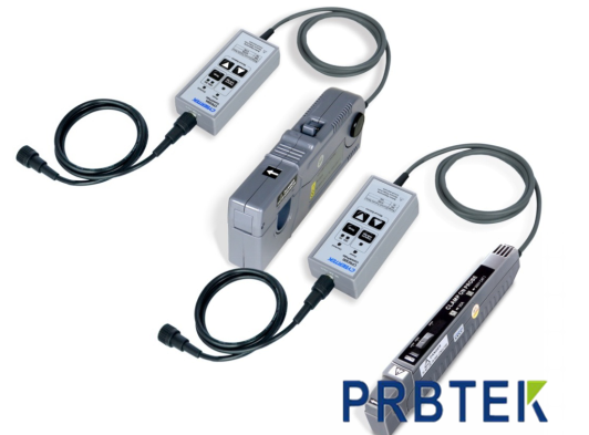

示波器探头对测量结果的准确性以及正确性至关重要,它是连接被测电路与示波器输入端的电子部件,是示波器必不可少的附件。示波器电流探头是根据法拉第原理设计的用来测量导线中干扰电流信号的磁环,本质上是一个匝数为1的变压器,使用电流探头能够测量流经导线的电流大小。
虽然示波器电流探头只是一个小小的附件,但对于电子工程师来说,确实必不可少的,而且探头属于易耗品,很容易损坏。普科科技PRBTEK通过对损坏示波器电流探头的故障分析,发现容易损坏的探头部位大致有:
1.与电流放大器连接的电路板;
2.电流探头的磁环坏;
3.电流探头的磁环线圈;
4.电流探头的滑动夹子的外观损坏;
5.电缆线断路。
示波器电流探头损坏的原因,预防损坏的方法及使用说明上述五个部分损坏的原因可归纳如下:
1.电流放大器开电后,插拔电流探头而引起的电路板损坏。
切记不要带电插拔电流探头
2.磁环是易碎的材料,掉地或使用时用力过猛都容易使它破损。有损伤/损坏的磁环会造成测试不准或不能再测出电流。
使用时避免掉地或用力过猛
3.磁环线圈比较细,过流会导致线圈烧毁。
使用时避免负载过流
4.电流夹子不对齐,裂痕都会使测试不准或无法测出电流。注意,推动夹子过程要小心。
使用时电流夹子要对齐。注意,并在推动夹子过程时要小心
5.电缆线被太使劲拉、扭等会容易损坏
使用时电缆线不要太使劲拉、扭等。
上述所提供的操作方法,应该说比较简单,稍加注意,就能做到,但往往操作人员在紧张和忙碌的工作中容易疏忽,希望使用人员注意,减少示波器电流探头不必要的损坏。
