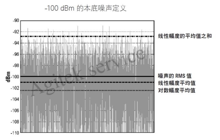

本底噪声定义
接收机的本底噪声是一项重要的网络分析仪技术指标,它有助于确定接收机动态范围。不幸的是,“本底噪声”并不是一个定义明确的术语,多年以来已经有了许多种不同的定义方式。
图2.各种本底噪声定义
图2通过实验,对比示出了一些常见的本底噪声的定义。在本实验中,我们模拟了噪声功率为-100dBm的高斯随机噪声,并使用四个定义进行了计算:
–图中实线表示噪声的RMS值,它等于-100dBm的噪声功率。
–虚线(-101dBm)是噪声线性幅度的平均值,转换为dBm。
–点线(-102.4dBm)是噪声对数幅度的平均值。
–点划线(-92.8dBm)是噪声线性幅度的平均值与其三倍标准偏差之和,转换为dBm。
是德科技的矢量网络分析仪(VNA),如PNA网络分析仪或ENA网络分析仪系列都是使用RMS值定义接收机的本底噪声。这是一个常用定义,很易于理解,因为它是接收机的等效输入噪声功率。

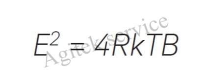

分析仪接收机链中的低电平噪声是由电阻电子的热骚动引起的热噪声造成的。因此,它与带宽成正比。热噪声电压的均方值由下式给出:
其中
k是玻尔兹曼常数(1.38e-23焦耳/开尔文)
T是绝对温度,单位为开尔文
R是电阻分量,单位为欧姆
B是带宽,单位为赫兹

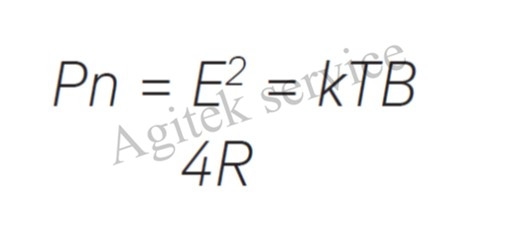

传递给复共轭负载的噪声功率为
这就是为人熟知的噪声功率“kTB”关系2。

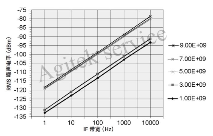

图3.RMS本底噪声与中频带宽(n=801pts)
对本底噪声和中频带宽之间关系的高度自信使得可以通过降低中频带宽来精确计算本底噪声降低值。有一项实证研究使用了是德科技的PNA网络分析仪,其中RMS噪声电平是在5个不同的CW频率(1、3、5、7和9GHz)下测量的。扫描中有801个点,中频带宽设置为1Hz、10Hz、100Hz、1kHz和10kHz。在测试端口没有信号的情况下测量了PNA的本底噪声。在图3中,观察到的本底噪声与中频带宽之间的关系表明PNA的RMS本底噪声非常接近理论预期。与理论值的偏差可以忽略不计。
与平均操作一样,以降低中频带宽的方式降低本底噪声会也会减慢测量速度。虽然可以预期中频带宽降低10倍会使本底噪声降低10dB,同时导致测量时间增加10倍,但这并非总是如此,因为在不同的中频带宽中,数字滤波器的网络分析仪形状可能不同。例如,对是德科技的VNA而言,中频带宽减少10倍因子,扫描时间的增加值少于10倍因子。这意味着为了实现相同的本底噪声降低,降低中频带宽对测量速度的影响低于平均法。

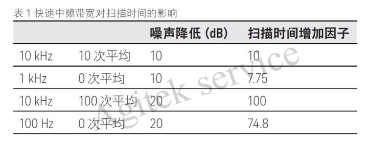

以10kHz中频带宽的PNA系列为例。如果在动态范围内需要改善10dB,则可以通过平均10次扫描或将中频带宽设置为1kHz来实现。表1显示了为改善10或20dB的动态范围而采用的两种方法对扫描时间的影响。

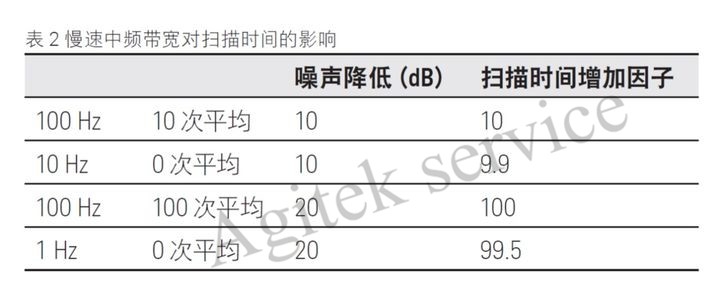

此示例采用了相当快的中频带宽,并且表明在尝试改善动态范围时,降低中频带宽比执行平均法更有优势。但是,现在考虑一下较慢的扫描模式(即较低的中频带宽)。如果PNA设置为100Hz的中频带宽并且需要降低10dB的本底噪声,则可以应用10次平均,或将中频带宽降低到10Hz。表2显示了对扫描时间的影响。
周期时间的增加与扫描时间的增加紧密相关,如果网络分析仪处于快速扫描模式,则通过降低中频带宽获得动态范围的改善对测量速度的影响明显优于执行平均法。对于慢扫描模式,两种方法对测量速度的影响基本相同。

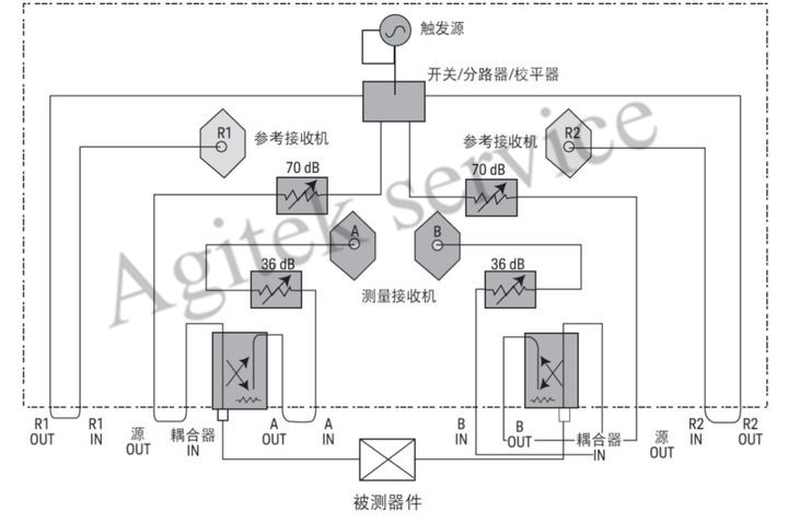

动态范围、分段扫描和可配置的测试
设置
对于速度和宽动态范围都必须优化的应用,是德科技矢量网络分析仪提供的分段扫描功能非常有用。测量滤波器要同时表征高功率电平的通带和极低功率电平的抑制频带时,此功能非常有用。分段扫描允许用户将频率扫描分成多个频段,每个频段都有自己的起始频率、中频带宽、功率电平和点数。测量滤波器时,只要高电平迹线噪声保持足够小,通带中的中频带宽就可以设置得更宽,以实现快速扫描速率。
抑制频带中的本底噪声对测量误差有显著影响,因此中频带宽可以设置得足够低,以实现期望的平均噪声水平降低。为了进一步提高分析仪的动态范围,可以将分段扫描与重新配置测试结合起来(图4)。反转接收测试端口中的定向耦合器,可以实现12至15dB的动态范围增加。
图4.重新配置测试集以进一步增加分析仪的动态范围。
