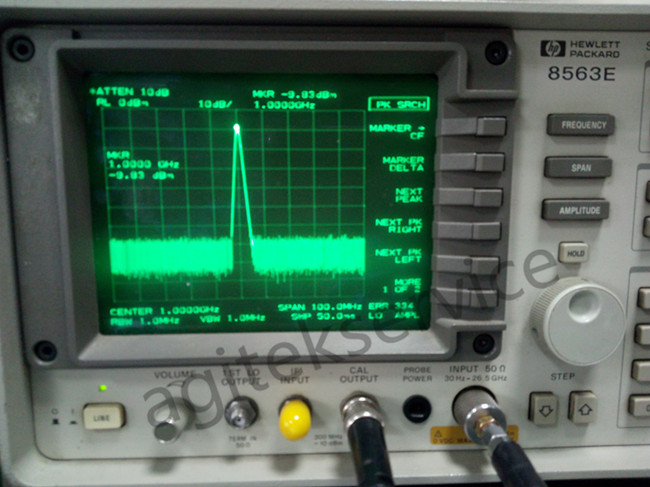

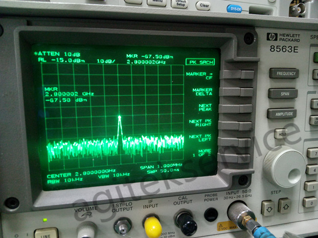

一、型号:HP8563E频谱分析仪
二、故障:仪器测量幅度有误差,误差45dB
三、测试与判断:频谱分析仪实际上是一台变频的超外差接收机,变频通路复杂,出现幅度异常后要按照一定的规律进行判断。按照整机原理框图,快速判断是是衰减器还是射频板或者是本振板故障。经检测,仪器本振板组件损坏,3G以下低频段测量超差大,高频段平坦度超差,需要调整。
四、维修与处理:更换本振板损坏组件,整机调整检测仪器。
五、维修结果:经拷机及综合指标检测,仪器各项指标正常,修复。
