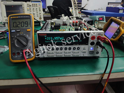

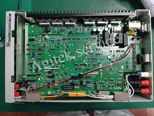

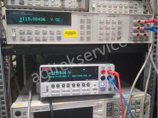

吉时利2400源表输出异常故障维修案例:
故障现象:仪器开机通电后出现电压源20V、200V档位输出异常。
经检测分析判断:电压源输出异常,在20V档位实际输出-177V,但测量显示电压为-20mv。模拟板相关控制环路失效。更换失效元件,电压源功能恢复正常。自动软件校准2400。
经过以上检测维修,仪器重新开机上电仪器电压源20V、200V档位输出异常修复。

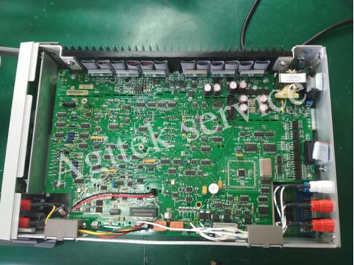

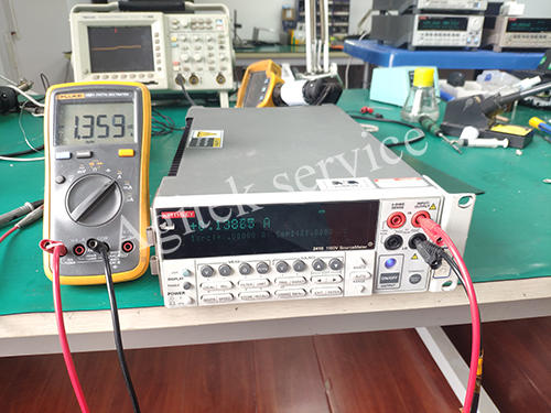

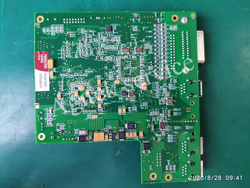

吉时利2410数字源表输出不受控维修案例
仪器电流1A量程,输出不受控。
经检测,仪器控制板多个组件损坏,性能不良
更换控制板损坏组件,工程师整机调整检测仪器。
仪器开机正常,完成修复。

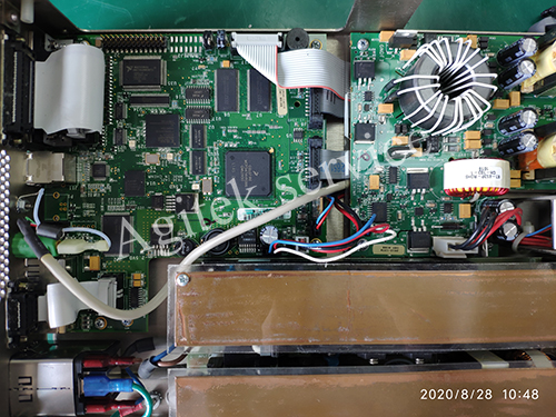

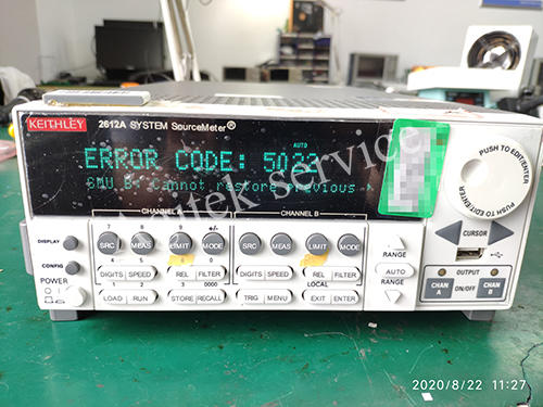

吉时利源表2612开机报错维修案例:
开机拨错5022,不识别模块,序列号丢失。
经检测,仪器主控制板损坏。
更换主控制板损坏组件,整机调整检测仪器。
报错消失,仪器完成修复。
