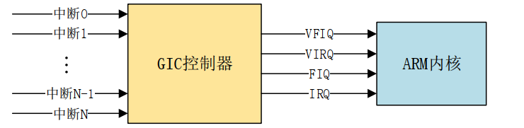

I.MX6U(Cortex-A)的中断控制器叫做 GIC
GIC 是 ARM 公司给 Cortex-A/R 内核提供的一个中断控制器,类似 Cortex-M 内核中的NVIC。目前 GIC 有 4 个版本:V1~V4, V1 是最老的版本,已经被废弃了。 V2~V4 目前正在大量的使用。 GIC V2 是给 ARMv7-A 架构使用的,比如 Cortex-A7、 Cortex-A9、 Cortex-A15 等,V3 和 V4 是给 ARMv8-A/R 架构使用的,也就是 64 位芯片使用的。 I.MX6U 是 Cortex-A 内核的,因此我们主要讲解 GIC V2。 GIC V2 最多支持 8 个核。 ARM 会根据 GIC 版本的不同研发出不同的 IP 核,那些半导体厂商直接购买对应的 IP 核即可,比如 ARM 针对 GIC V2 就开发出了 GIC400 这个中断控制器 IP 核。当 GIC 接收到外部中断信号以后就会报给 ARM 内核,但是ARM 内核只提供了四个信号给 GIC 来汇报中断情况: VFIQ、 VIRQ、 FIQ 和 IRQ,他们之间的关系如图所示:
在上图中, GIC 接收众多的外部中断,然后对其进行处理,最终就只通过四个信号报给 ARM 内核,这四个信号的含义如下:
VFIQ:虚拟快速 FIQ。
VIRQ:虚拟快速 IRQ。
FIQ:快速中断 IRQ。
IRQ:外部中断 IRQ
本博文我们只使用 IRQ,所以相当于 GIC 最终向 ARM 内核就上报一个 IRQ信号。那么 GIC 是如何完成这个工作的呢? GICV2 的逻辑图如图下所示:
图中左侧部分就是中断源,中间部分就是 GIC 控制器,最右侧就是中断控制器向处理器内核发送中断信息。我们重点要看的肯定是中间的 GIC 部分, GIC 将众多的中断源分为分为三类:
①、 SPI(Shared Peripheral Interrupt),共享中断,顾名思义,所有 Core 共享的中断,这个是最常见的,那些外部中断都属于 SPI 中断(注意!不是 SPI 总线那个中断) 。比如按键中断、串口中断等等,这些中断所有的 Core 都可以处理,不限定特定 Core。
②、 PPI(Private Peripheral Interrupt),私有中断,我们说了 GIC 是支持多核的,每个核肯定有自己独有的中断。这些独有的中断肯定是要指定的核心处理,因此这些中断就叫做私有中断。
③、 SGI(Software-generated Interrupt),软件中断,由软件触发引起的中断,通过向寄存器GICD_SGIR 写入数据来触发,系统会使用 SGI 中断来完成多核之间的通信。

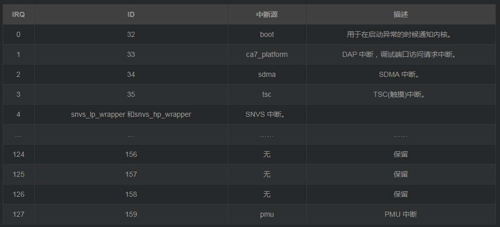

中断源有很多,为了区分这些不同的中断源肯定要给他们分配一个唯一 ID,这些 ID 就是中断 ID。每一个 CPU 最多支持 1020 个中断 ID,中断 ID 号为 ID0~ID1019。这 1020 个 ID 包含了 PPI、 SPI 和 SGI,那么这三类中断是如何分配这 1020 个中断 ID 的呢?这 1020 个 ID 分配如下:
ID0~ID15:这 16 个 ID 分配给 SGI。
ID16~ID31:这 16 个 ID 分配给 PPI。
ID32~ID1019:这 988 个 ID 分配给 SP。
I.MX6U 的总共使用了 128 个中断 ID,加上前面属于 PPI 和 SGI 的 32 个 ID, I.MX6U 的中断源共有 128+32=160个,这 128 个中断 ID 对应的中断在《I.MX6ULL 参考手册》的“3.2 Cortex A7 interrupts”小节,中断源如表 所示:
image.png?imageView2/2/w/550
这里只列举了一小部分并没有给出 I.MX6U 完整的中断源
NXP 官方 SDK中的文件 MCIMX6Y2C.h,在此文件中定义了一个枚举类型 IRQn_Type,此枚举类型就枚举出了 I.MX6U 的所有中断,代码如下所示:
