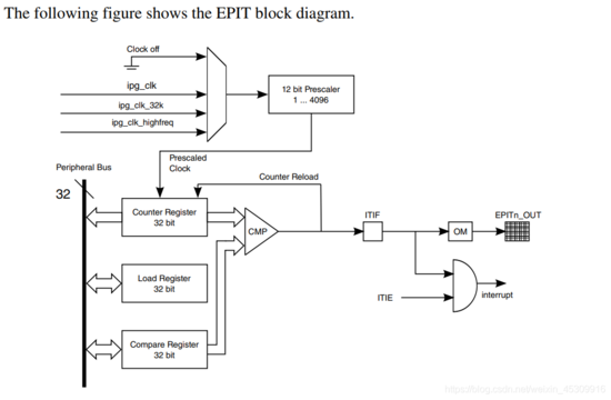

EPIT 定时器结构如下图所示:
上图中各部分的功能如下:
①、这是个多路选择器,用来选择 EPIT 定时器的时钟源, EPIT 共有 3 个时钟源可选择,ipg_clk、 ipg_clk_32k 和 ipg_clk_highfreq。
②、这是一个 12 位的分频器,负责对时钟源进行分频, 12 位对应的值是 0 ~ 4095,对应着1~4096 分频。
③、经过分频的时钟进入到 EPIT 内部,在 EPIT 内部有三个重要的寄存器:计数寄存器(EPIT_CNR)、加载寄存器(EPIT_LR)和比较寄存器(EPIT_CMPR),这三个寄存器都是 32 位的。EPIT 是一个向下计数器,也就是说给它一个初值,它就会从这个给定的初值开始递减,直到减为 0,计数寄存器里面保存的就是当前的计数值。如果 EPIT 工作在 set-and-forget 模式下,当计数寄存器里面的值减少到 0, EPIT 就会重新从加载寄存器读取数值到计数寄存器里面,重新开始向下计数。比较寄存器里面保存的数值用于和计数寄存器里面的计数值比较,如果相等的话就会产生一个比较事件。
④、比较器。
⑤、 EPIT 可以设置引脚输出,如果设置了的话就会通过指定的引脚输出信号。
⑥、产生比较中断,也就是定时中断。

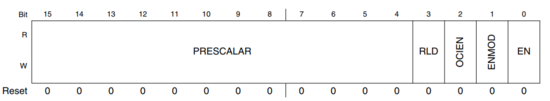

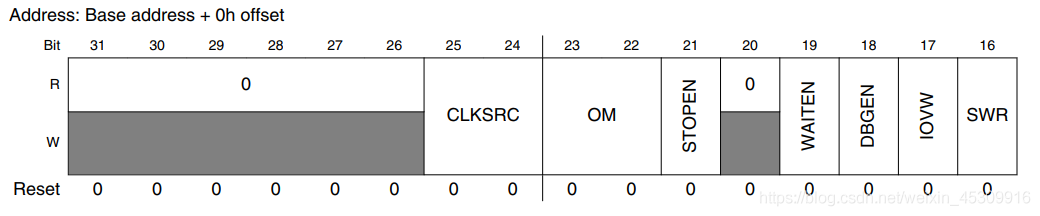

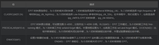

接下来看一下 EPIT 重要的几个寄存器,第一个就是 EPIT 的配置寄存器 EPITx_CR,此寄存器的结构如下图所示:
寄存器 EPITx_CR 我们用到的重要位如下:
image.png?imageView2/2/w/550

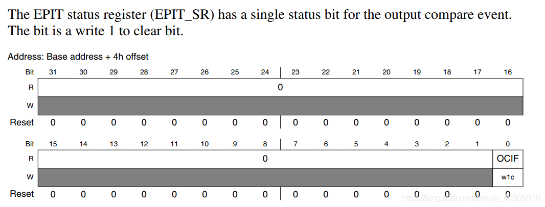

寄存器 EPITx_SR 结构体如下图 所示:
寄存器 EPITx_SR 只有一个位有效,那就是 OCIF(bit0),这个位是比较中断标志位,为 0 的时候表示没有比较事件发生,为 1 的时候表示有比较事件发生。当比较中断发生以后需要手动清除此位,此位是写 1 清零的。

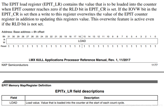

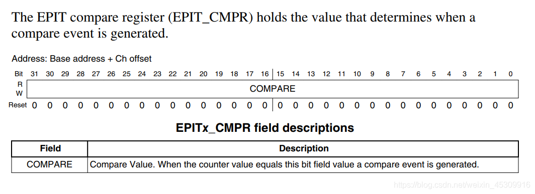

寄存器 EPITx_LR、 EPITx_CMPR 和 EPITx_CNR 分别为加载寄存器、比较寄存器和计数寄存器,这三个寄存器都是用来存放数据的,很简单。
寄存器 EPITx_LR结构体如下图 所示:
寄存器 EPITx_CMPR 结构体如下图 所示:

1、设置 EPIT1 的时钟源设置寄存器 EPIT1_CR 寄存器的 CLKSRC(bit25:24)位,选择 EPIT1 的时钟源。
2、设置分频值设置寄存器 EPIT1_CR 寄存器的 PRESCALAR(bit15:4)位,设置分频值。
3、设置工作模式设置寄存器 EPIT1_CR 的 RLD(bit3)位,设置 EPTI1 的工作模式。
4、设置计数器的初始值来源设置寄存器 EPIT1_CR 的 ENMOD(bit1)位, 设置计数器的初始值来源。
5、 使能比较中断我们要使用到比较中断,因此需要设置寄存器 EPIT1_CR 的 OCIEN(bit2)位,使能比较中断。
6、设置加载值和比较值设置寄存器 EPIT1_LR 中的加载值和寄存器 EPIT1_CMPR 中的比较值,通过这两个寄存器就可以决定定时器的中断周期。
7、 EPIT1 中断设置和中断服务函数编写使能 GIC 中对应的 EPIT1 中断,注册中断服务函数,如果需要的话还可以设置中断优先级。最后编写中断服务函数。
8、使能 EPIT1 定时器配置好 EPIT1 以后就可以使能 EPIT1 了,通过寄存器 EPIT1_CR 的 EN(bit0)位来设置。通过以上几步我们就配置好 EPIT 了,通过 EPIT 的比较中断来实现 LED0 的翻转。
