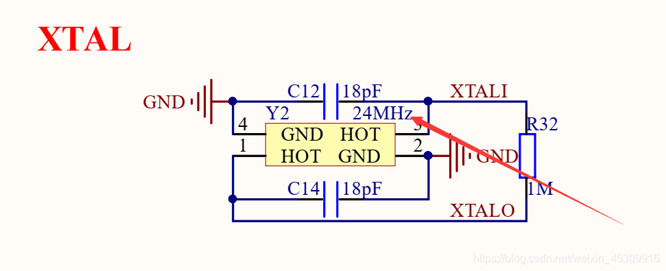

1.1、系统时钟来源
打开 I.MX6U-ALPHA 开发板原理图,开发板时钟原理图如图:
在这里插入图片描述
在这里插入图片描述
I.MX6U-ALPHA 开发板的系统时钟来源于两部分: 32.768KHz 和24MHz 的晶振,其中 32.768KHz 晶振是 I.MX6U 的 RTC 时钟源, 24MHz 晶振是 I.MX6U 内核和其它外设的时钟源。

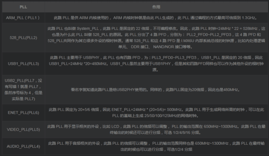

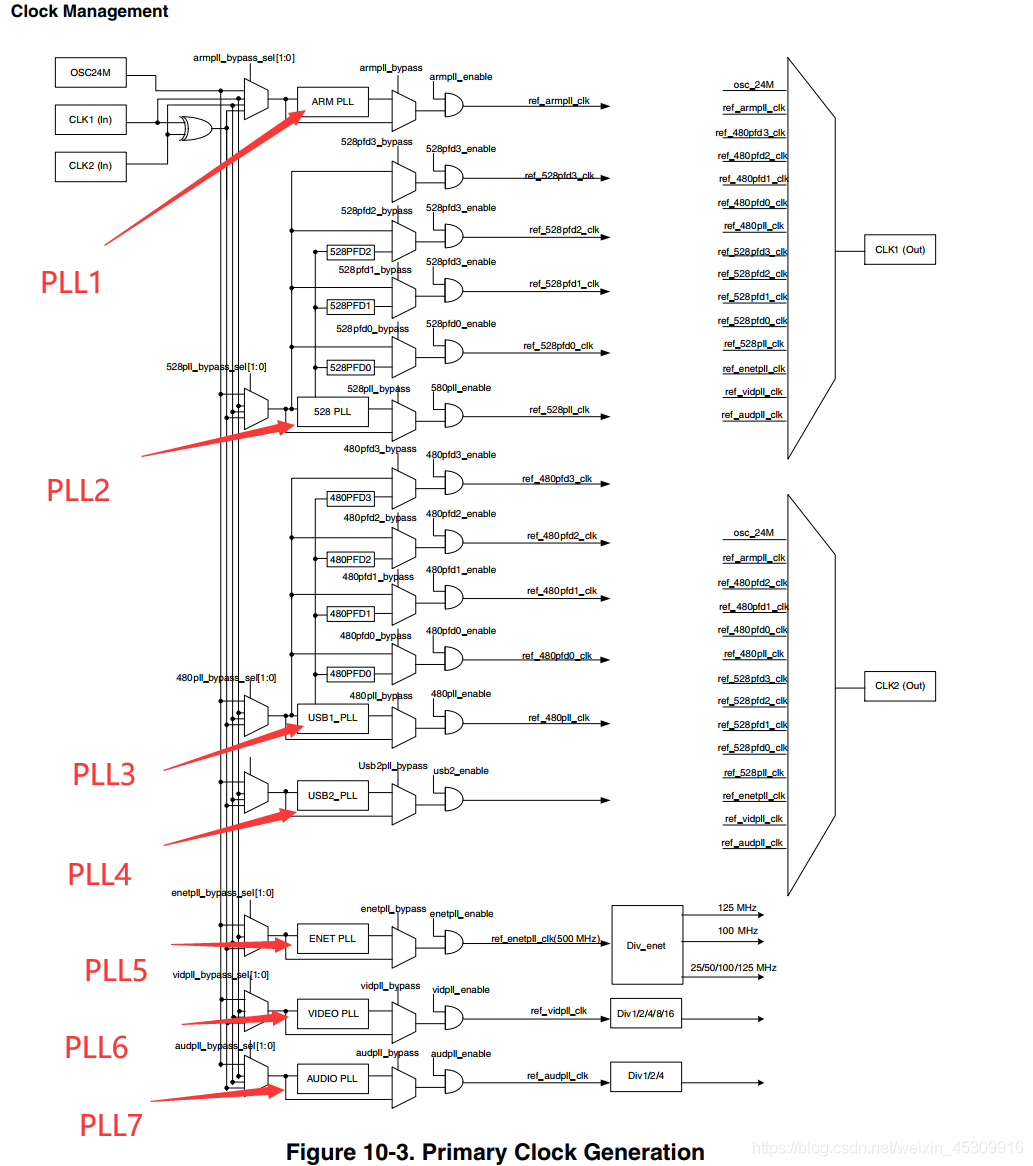

1.2、7 路 PLL 时钟源
I.MX6U 的外设有很多,不同的外设时钟源不同, NXP 将这些外设的时钟源进行了分组,一共有 7 组,这 7 组时钟源都是从 24MHz 晶振 PLL 而来的,因此也叫做 7 组 PLL,这 7 组 PLL结构如图 :
在这里插入图片描述
1.3、7路PLL的具体作用
image.png?imageView2/2/w/550
1.4、时钟树简介

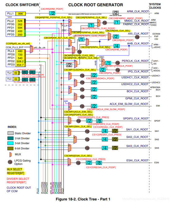

I.MX6U 的所有外设时钟源都是从这 7 路 PLL 和有些 PLL 的PFD 而来的,这些外设究竟是如何选择 PLL 或者 PFD 的?这个就要借助《IMX6ULL 参考手册》里面的时钟树了,在“Chapter 18 Clock Controller Module (CCM)”的 18.3 小节给出了 I.MX6U详细的时钟树图,如图:
在图中一共有三部分: CLOCK_SWITCHER、 CLOCK ROOT GENERATOR 和
SYSTEM CLOCKS。其中左边的 CLOCK_SWITCHER 就是那 7 路 PLL 和8 路 PFD,右边的 SYSTEM CLOCKS 就是芯片外设,中间的 CLOCK ROOT GENERATOR 是最复杂的!这一部分就像“月老”一样, 给左边的CLOCK_SWITCHER和右边的SYSTEM CLOCKS进行牵线搭桥。外设时钟源是有多路可以选择的, CLOCK ROOT GENERATOR 就负责从 7 路PLL 和 8 路 PFD 中选择合适的时钟源给外设使用。具体操作肯定是设置相应的寄存器,我们以ESAI 这个外设为例, ESAI 的时钟图如图:

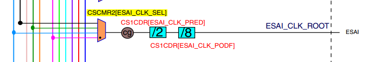

在图中我们分为了 3 部分,这三部分如下:

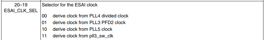

①、此部分是时钟源选择器, ESAI 有 4 个可选的时钟源: PLL4、 PLL5、 PLL3_PFD2 和pll3_sw_clk 。 具 体 选 择 哪 一 路 作 为 ESAI 的 时 钟 源 是 由 寄 存 器 CCM->CSCMR2 的ESAI_CLK_SEL 位来决定的,用户可以自由配置,配置如图:
②、此部分是 ESAI 时钟的前级分频,分频值由寄存器 CCM_CS1CDR 的 ESAI_CLK_PRED来确定的,可设置 1~8 分频,假如现在 PLL4=650MHz,我们选择 PLL4 作为 ESAI 时钟,前级分频选择 2 分频,那么此时的时钟就是 650/2=325MHz。
③、此部分又是一个分频器,对②中输出的时钟进一步分频,分频值由寄存器CCM_CS1CDR 的 ESAI_CLK_PODF 来决定,可设置 1~8 分频。假如我们设置为 8 分频的话,经过此分频器以后的时钟就是 325/8=40.625MHz。因此最终进入到 ESAI 外设的时钟就是40.625MHz。
其他的外设也基本类似的

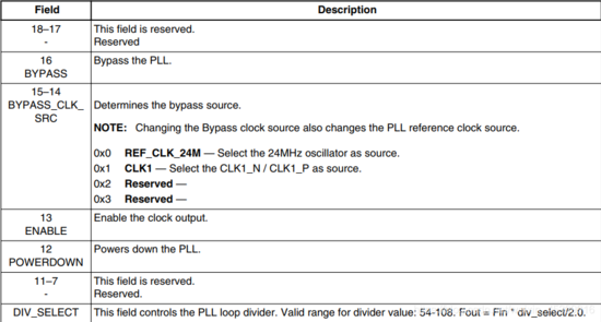

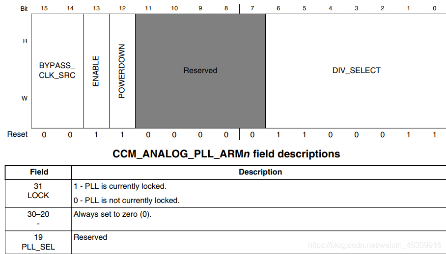

再来看一下寄存器CCM_ANALOG_PLL_ARMn,此寄存器结构如图所示:
在寄存器 CCM_ANALOG_PLL_ARMn 中重要的位如下:

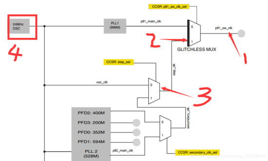

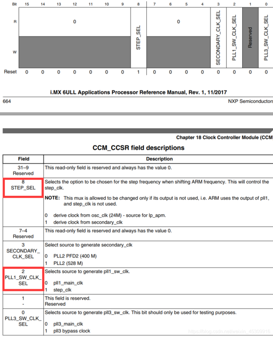

在修改 PLL1 时钟频率的时候我们需要先将内核时钟源改为其他的时钟源, PLL1 可选择的时钟源如图所示:
①、 pll1_sw_clk 也就是 PLL1 的最终输出频率。
②、此处是一个选择器,选择 pll1_sw_clk 的时钟源,由寄存器 CCM_CCSR 的PLL1_SW_CLK_SEL 位决定 pll1_sw_clk 是选择 pll1_main_clk 还是 step_clk。正常情况下应该选择 pll1_main_clk,但是如果要对 pll1_main_clk(PLL1)的频率进行调整的话,比如我们要设置PLL1=1056MHz,此时就要先将 pll1_sw_clk 切换到 step_clk 上。等 pll1_main_clk 调整完成以后再切换回来。
③、此处也是一个选择器,选择 step_clk 的时钟源,由寄存器 CCM_CCSR 的 STEP_SEL 位来决定 step_clk 是选择 osc_clk 还是 secondary_clk。一般选择 osc_clk,也就是 24MHz 的晶振。这里我们就用到了一个寄存器 CCM_CCSR,此寄存器结构如图所示:
寄存器 CCM_CCSR 我们只用到了 STEP_SEL、 PLL1_SW_CLK_SEL 这两个位,一个是用来选择 step_clk 时钟源的,一个是用来选择 pll1_sw_clk 时钟源的。
到这里,修改 I.MX6U 主频的步骤就很清晰了,修改步骤如下:
①、 设置寄存器 CCSR 的 STEP_SEL 位,设置 step_clk 的时钟源为 24M 的晶振。
②、设置寄存器 CCSR 的 PLL1_SW_CLK_SEL 位,设置 pll1_sw_clk 的时钟源为step_clk=24MHz,通过这一步我们就将 I.MX6U 的主频先设置为 24MHz,直接来自于外部的24M 晶振。
③、设置寄存器 CCM_ANALOG_PLL_ARMn,将 pll1_main_clk(PLL1)设置为 1056MHz。
④、设置寄存器 CCSR 的 PLL1_SW_CLK_SEL 位,重新将 pll1_sw_clk 的时钟源切换回pll1_main_clk,切换回来以后的 pll1_sw_clk 就等于 1056MHz。
⑤、最后设置寄存器 CCM_CACRR 的 ARM_PODF 为 2 分频, I.MX6U 的内核主频就为1056/2=528MHz。

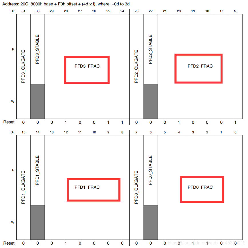

先设置 PLL2 的 4 路 PFD 频率,用到寄存器是 CCM_ANALOG_PFD_528n,寄存器结构如图所示:

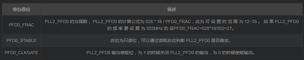

从图可以看出,寄存器 CCM_ANALOG_PFD_528n 其实分为四组,分别对应PFD0~PFD3,每组 8 个 bit,我们就以 PFD0 为例,看一下如何设置 PLL2_PFD0 的频率。 PFD0对应的寄存器位如下:
如果我们要设置 PLL2_PFD0 的频率为 352MHz 的话就需要设置 PFD0_FRAC 为 27,PFD0_CLKGATE 为 0 。 PLL2_PFD1~PLL2_PFD3 设 置 类 似 , 频 率 计 算 公 式 都 是528*18/PFDX_FRAC(X=1~3) , 因 此 PLL2_PFD1=594MHz 的 话 , PFD1_FRAC=16 ;PLL2_PFD2=400MHz 的话 PFD2_FRAC 不能整除,因此取最近的整数值,即 PFD2_FRAC=24,这样 PLL2_PFD2 实际为 396MHz; PLL2_PFD3=297MHz 的话, PFD3_FRAC=32。

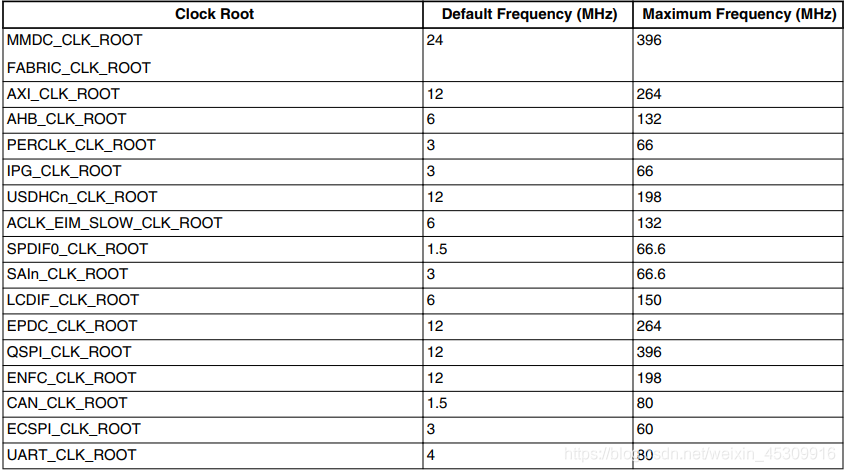

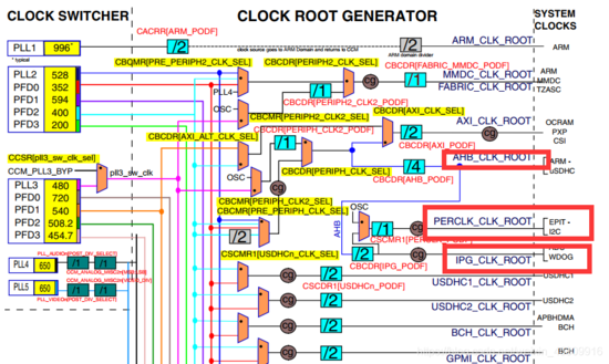

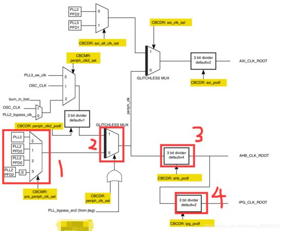

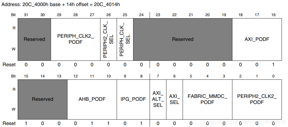

1.7、AHB、 IPG 和 PERCLK 根时钟设置
7 路 PLL 和 8 路 PFD 设置完成以后最后还需要设置 AHB_CLK_ROOT 和 IPG_CLK_ROOT
的时钟, I.MX6U 外设根时钟可设置范围如图所示:
图给出了大多数外设的根时钟设置范围, AHB_CLK_ROOT 最高可以设置 132MHz,IPG_CLK_ROOT和PERCLK_CLK_ROOT最高可以设置66MHz。那我们就将AHB_CLK_ROOT、IPG_CLK_ROOT 和 PERCLK_CLK_ROOT 分 别 设 置 为 132MHz 、 66MHz 、 66MHz 。AHB_CLK_ROOT 和 IPG_CLK_ROOT 的涉及如下图所示:

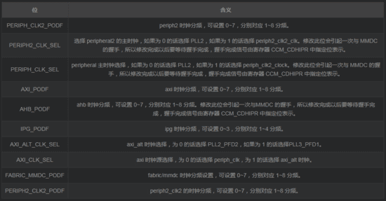

①、此选择器用来选择 pre_periph_clk 的时钟源,可以选择 PLL2、 PLL2_PFD2、 PLL2_PFD0和 PLL2_PFD2/2。寄存器 CCM_CBCMR 的 PRE_PERIPH_CLK_SEL 位决定选择哪一个,默认选择 PLL2_PFD2,因此 pre_periph_clk=PLL2_PFD2=396MHz。
②、此选择器用来选择 periph_clk 的时钟源,由寄存器 CCM_CBCDR 的 PERIPH_CLK_SEL位与 PLL_bypass_en2 组成的或来选择。当 CCM_CBCDR 的 PERIPH_CLK_SEL 位为 0 的时候periph_clk=pr_periph_clk=396MHz。
③、通过 CBCDR 的 AHB_PODF 位来设置 AHB_CLK_ROOT 的分频值,可以设置 1~8 分频,如果想要 AHB_CLK_ROOT=132MHz 的话就应该设置为 3 分频: 396/3=132MHz。图 16.1.2中虽然写的是默认 4 分频,但是 I.MX6U 的内部 boot rom 将其改为了 3 分频!
④、通过 CBCDR 的 IPG_PODF 位来设置 IPG_CLK_ROOT 的分频值,可以设置 1~4 分频,IPG_CLK_ROOT 时钟源是 AHB_CLK_ROOT,要想 IPG_CLK_ROOT=66MHz 的话就应该设置2 分频: 132/2=66MHz。
最后要设置的就是 PERCLK_CLK_ROOT 时钟频率,其时钟结构图如下图所示:
从 上图可 以 看 出 , PERCLK_CLK_ROOT 来 源 有 两 种 : OSC(24MHz) 和IPG_CLK_ROOT,由寄存器 CCM_CSCMR1 的 PERCLK_CLK_SEL 位来决定,如果为 0 的话PERCLK_CLK_ROOT 的 时 钟 源 就 是 IPG_CLK_ROOT=66MHz 。 可 以 通 过 寄 存 器CCM_CSCMR1 的 PERCLK_PODF 位来设置分频,如果要设置 PERCLK_CLK_ROOT 为 66MHz的话就要设置为 1 分频。

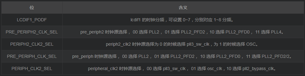

在上面的设置中用到了三个寄存器: CCM_CBCDR、 CCM_CBCMR 和 CCM_CSCMR1,我们依次来看一下这些寄存器, CCM_CBCDR 寄存器结构如图所示:
寄存器 CCM_CBCDR 各个位的含义如下:

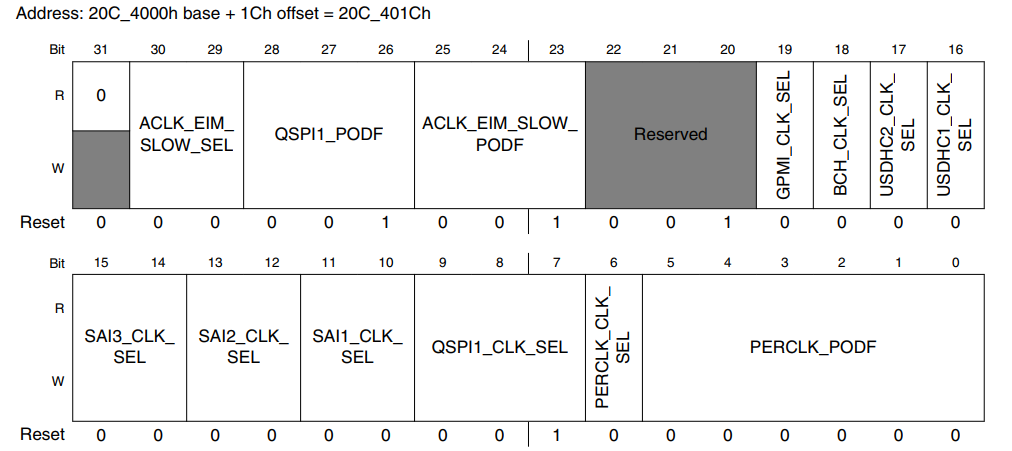

最后看一下寄存器 CCM_CSCMR1,寄存器结构如下图所示:
此寄存器主要用于外设时钟源的选择,比如 QSPI1、 ACLK、 GPMI、 BCH 等外设,我们重点看一下下面两个位:

发生握手信号以后需要等待握手完成,寄存器 CCM_CDHIPR 中保存着握手信号是否完成,如果相应的位为 1 的话就表示握手没有完成,如果为 0 的话就表示握手完成,很简单,这里就不详细的列举寄存器 CCM_CDHIPR 中的各个位了。
另外在修改 arm_podf 和 ahb_podf 的时候需要先关闭其时钟输出,等修改完成以后再打开,否则的话可能会出现在修改完成以后没有时钟输出的问题。本教程需要修改寄存器CCM_CBCDR 的 AHB_PODF 位来设置 AHB_ROOT_CLK 的时钟,所以在修改之前必须先关闭AHB_ROOT_CLK 的输出。但是笔者没有找到相应的寄存器,因此目前没法关闭,那也就没法设置 AHB_PODF 了。不过 AHB_PODF 内部 boot rom 设置为了 3 分频,如果 pre_periph_clk 的时钟源选择 PLL2_PFD2 的话, AHB_ROOT_CLK 也是 396MHz/3=132MHz。
