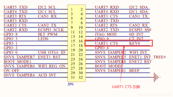

按键 KEY0 的原理图如图 15.2.1 所示:
从图可以看出,按键 KEY0 是连接到 I.MX6U 的 UART1_CTS 这个 IO 上的, KEY0接了一个 10K 的上拉电阻,因此 KEY0 没有按下的时候 UART1_CTS 应该是高电平,当 KEY0按下以后 UART1_CTS 就是低电平。

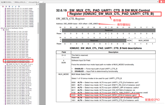

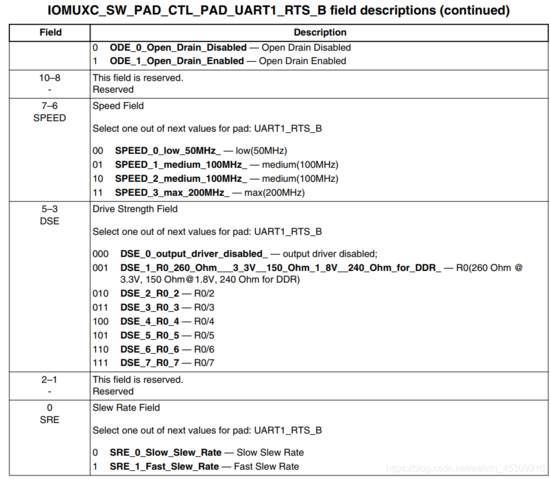

配置寄存器位GPIO:
配置寄存器的电器属性:

    /* 1、初始化 IO 复用, 复用为 GPIO1_IO18 */
    IOMUXC_SetPinMux(IOMUXC_UART1_CTS_B_GPIO1_IO18, 0);
    /* 2、、配置 UART1_CTS_B 的 IO 属性
     *bit 16:0 HYS 关闭
     *bit [15:14]: 11 默认 22K 上拉
     *bit [13]: 1 pull 功能
     *bit [12]: 1 pull/keeper 使能
     *bit [11]: 0 关闭开路输出
     *bit [7:6]: 10 速度 100Mhz
     *bit [5:3]: 000 关闭输出
     *bit [0]: 0 低转换率
   IOMUXC_SetPinConfig(IOMUXC_UART1_CTS_B_GPIO1_IO18,0xf080);
