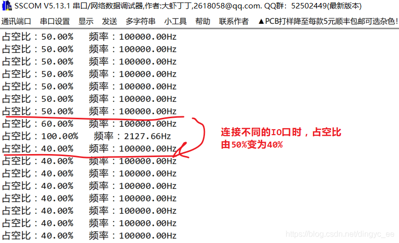

实验的基本原理:
利用通用定时器产生4路占空比不同的PWM波形(频率100k,占空比0.5 0.4 0.3 0.2);
利用高级定时器的PWM输入模式来测量PWM参数;
有几个值得注意的地方:
捕获寄存器CCR1和CCR2的值在计算占空比和频率的时候必须加1;
计数周期不能设置的太小,如果我们设置的计数周期 < PWM周期,那么就无法捕获PWM脉冲,一般驱动电机的PWM是10k ~ 25kHz,当设置的周期为1ms,对应频率为1kHz,那么就可以捕获1kHz以上的PWM 信号;

实际测试效果如下:
