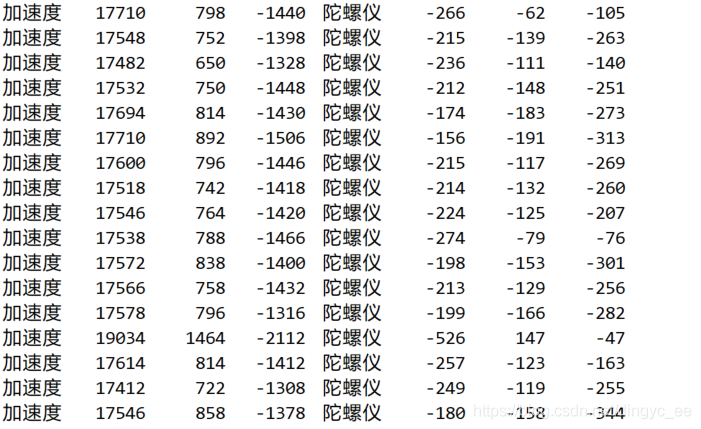

提供了一个简单的mpu6050的驱动:
mpu6050.h
#ifndef __MPU6050_H
#define __MPU6050_H
#include "stdint.h"
#include "i2c.h"
#include "usart.h"
#include "stm32f1xx_hal.h"
/* MPU6050 */
#define DELAY_MS                10          // 初始化延时
#define DEVICE_ADDR             (0XD0)      // 8位设备地址
#define PWR_MGMT_1              (0X6B)      // 电源管理1
#define MPU6050_RA_RATE_DIV     (0X19)      // 采样频率分频器
#define MPU6050_RA_CONFIG       (0X1A)      // 低通滤波器
#define MPU6050_RA_ACCEL_CONFIG (0X1C)      // 加速度计量程设置
#define MPU6050_RA_GYRO_CONFIG  (0X1B)      // 陀螺仪量程设置
#define MPU6050_RA_WHO_AM_I     (0X75)      // 设备标识
#define MPU6050_GYRO_OUT        (0x43)      // 陀螺仪数据寄存器地址
#define MPU6050_ACC_OUT         (0x3B)      // 加速度数据寄存器地址
#define MPU6050_RA_TEMP_OUT_H   (0x41)      // 温度寄存器 高地址
#define MPU6050_RA_TEMP_OUT_L   (0x42)      // 温度寄存器 低地址
typedef enum
    Bit_Reset = 0,
    Bit_Set
} BIT_Typedef;
void MPU6050_Init(void);
void MPU6050_ReadID(void);
void MPU6050_ReadAcc(int16_t *accData);
void MPU6050_ReadGyro(int16_t *gyroData);
#endif /* __MPU6050_H */
mpu6050.c
#include "mpu6050.h"
  * @brief 写数据到MPU6050寄存器
  * @param reg_addr     待写入的寄存器地址
  * @param data         待写入的数据
static void MPU6050_WriteRegData(uint8_t reg_addr, uint8_t data)
HAL_I2C_Mem_Write(&hi2c1, DEVICE_ADDR, reg_addr, I2C_MEMADD_SIZE_8BIT, &data, 1, 0xFFFF);
  * @brief 从指定寄存器读取数据
  * @param reg_addr     待读取的寄存器地址
  * @param data         数据指针
  * @param num          待读取的字节数
static void MPU6050_ReadRegData(uint8_t reg_addr, uint8_t *data, uint8_t num)
HAL_I2C_Mem_Read(&hi2c1, DEVICE_ADDR, reg_addr, I2C_MEMADD_SIZE_8BIT, data, num, 0XFFFF);
  * @brief MPU6050初始化
HAL_Delay(DELAY_MS);
/* 解除休眠 */
MPU6050_WriteRegData(PWR_MGMT_1, 0X00);
/* 陀螺仪采样率 = 1kHz / (1 + 采样率分频) = 100Hz */
MPU6050_WriteRegData(MPU6050_RA_RATE_DIV, 0x09);
/* 采样频率fs = 100Hz,带宽 = fs/2 = 50Hz */
MPU6050_WriteRegData(MPU6050_RA_CONFIG, 0X03);
/* 配置加速度计量程范围(最小计量范围):±2g */
MPU6050_WriteRegData(MPU6050_RA_ACCEL_CONFIG, 0x00);
/* 配置陀螺仪量程范围(最小计量范围):±250°/s */
MPU6050_WriteRegData(MPU6050_RA_GYRO_CONFIG, 0X00);
  * @brief 读取MPU6050的设备ID
uint8_t device_id = 0;
MPU6050_ReadRegData(MPU6050_RA_WHO_AM_I, &device_id, 1);
if (device_id == 0X68)
printf("设备ID读取成功 -- ID = %#Xn", device_id);
else
printf("设备ID读取失败n");
  * @brief 读取加速度值
  * @param accData  加速度数组指针
uint8_t buf[6] = {0};
/* 连续读取6个寄存器值,高位在前 */
MPU6050_ReadRegData(MPU6050_ACC_OUT, buf, 6);
/* 数据保存到传入的数组指针 */
accData[0] = (buf[0] << 8) | buf[1];
accData[1] = (buf[2] << 8) | buf[3];
accData[2] = (buf[4] << 8) | buf[5];
  * @brief 读取陀螺仪值
MPU6050_ReadRegData(MPU6050_GYRO_OUT, buf, 6);
/* 数据保存到传入的数组指针 */
gyroData[0] = (buf[0] << 8) | buf[1];
gyroData[1] = (buf[2] << 8) | buf[3];
gyroData[2] = (buf[4] << 8) | buf[5];
测试程序 main.c
#include "main.h"
#include "dma.h"
#include "i2c.h"
#include "usart.h"
#include "gpio.h"
void SystemClock_Config(void);
int main(void)
  HAL_Init();
  int16_t accData[3] = {0};
  int16_t gyroData[3] = {0};
  SystemClock_Config();
  MX_GPIO_Init();
  MX_DMA_Init();
  MX_I2C1_Init();
  MX_USART1_UART_Init();
  MX_USART2_UART_Init();
  MPU6050_Init();
  while (1)
MPU6050_ReadAcc(accData);
MPU6050_ReadGyro(gyroData);
printf("加速度%8d%8d%8dt", accData[0], accData[1], accData[2]);
printf("陀螺仪%8d%8d%8dtn", gyroData[0], gyroData[1], gyroData[2]);
HAL_Delay(500);
  * @brief System Clock Configuration
  * @retval None
  RCC_OscInitTypeDef RCC_OscInitStruct = {0};
  RCC_ClkInitTypeDef RCC_ClkInitStruct = {0};
  RCC_OscInitStruct.OscillatorType = RCC_OSCILLATORTYPE_HSE;
  RCC_OscInitStruct.HSEState = RCC_HSE_ON;
  RCC_OscInitStruct.HSEPredivValue = RCC_HSE_PREDIV_DIV1;
  RCC_OscInitStruct.HSIState = RCC_HSI_ON;
  RCC_OscInitStruct.PLL.PLLState = RCC_PLL_ON;
  RCC_OscInitStruct.PLL.PLLSource = RCC_PLLSOURCE_HSE;
  RCC_OscInitStruct.PLL.PLLMUL = RCC_PLL_MUL9;
  if (HAL_RCC_OscConfig(&RCC_OscInitStruct) != HAL_OK)
    Error_Handler();
  RCC_ClkInitStruct.ClockType = RCC_CLOCKTYPE_HCLK|RCC_CLOCKTYPE_SYSCLK
                              |RCC_CLOCKTYPE_PCLK1|RCC_CLOCKTYPE_PCLK2;
  RCC_ClkInitStruct.SYSCLKSource = RCC_SYSCLKSOURCE_PLLCLK;
  RCC_ClkInitStruct.AHBCLKDivider = RCC_SYSCLK_DIV1;
  RCC_ClkInitStruct.APB1CLKDivider = RCC_HCLK_DIV2;
  RCC_ClkInitStruct.APB2CLKDivider = RCC_HCLK_DIV1;
  if (HAL_RCC_ClockConfig(&RCC_ClkInitStruct, FLASH_LATENCY_2) != HAL_OK)
    Error_Handler();
测试结果:
