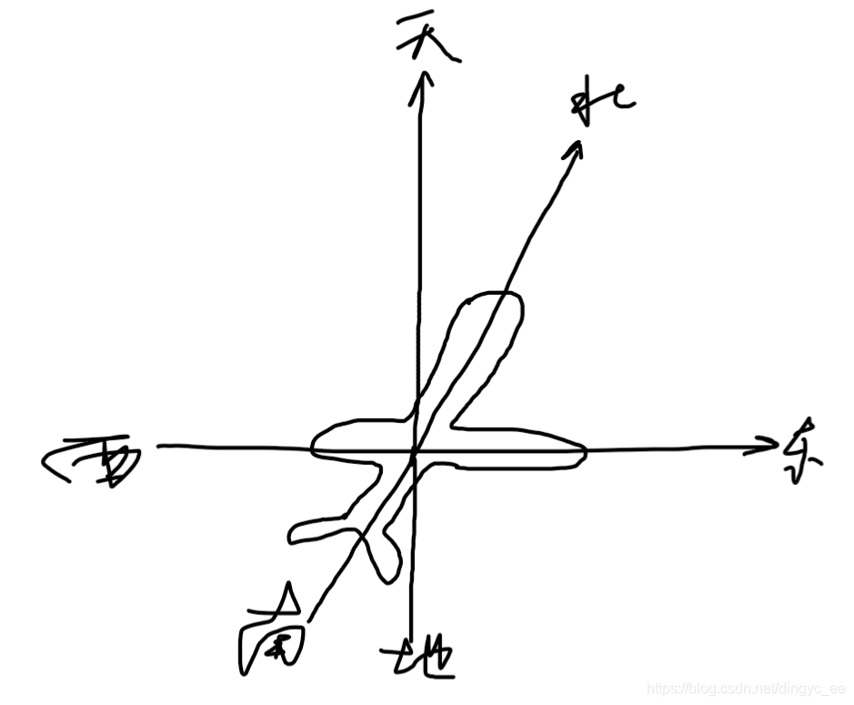

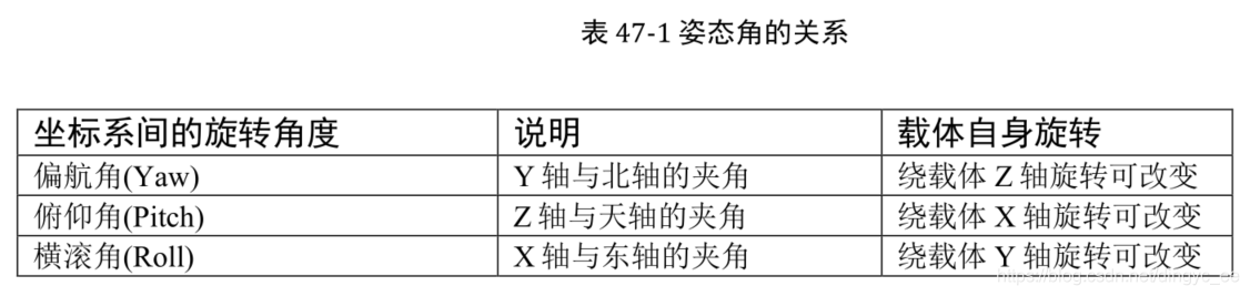

(2)三种常用的坐标系
抽象来说,姿态是“载体坐标系”与“地理坐标系”之间的转换关系。
地球坐标系:就是以地球球心的三维坐标系;
地理坐标系:就是日常生活中的东南西北;
载体坐标系:基于载体本身姿态的坐标系;
三种坐标系的描述:
关于欧拉角:这些角度也称欧拉角,是用于描述姿态的非常直观的角度。
关于载体坐标系和地理坐标系的转换:

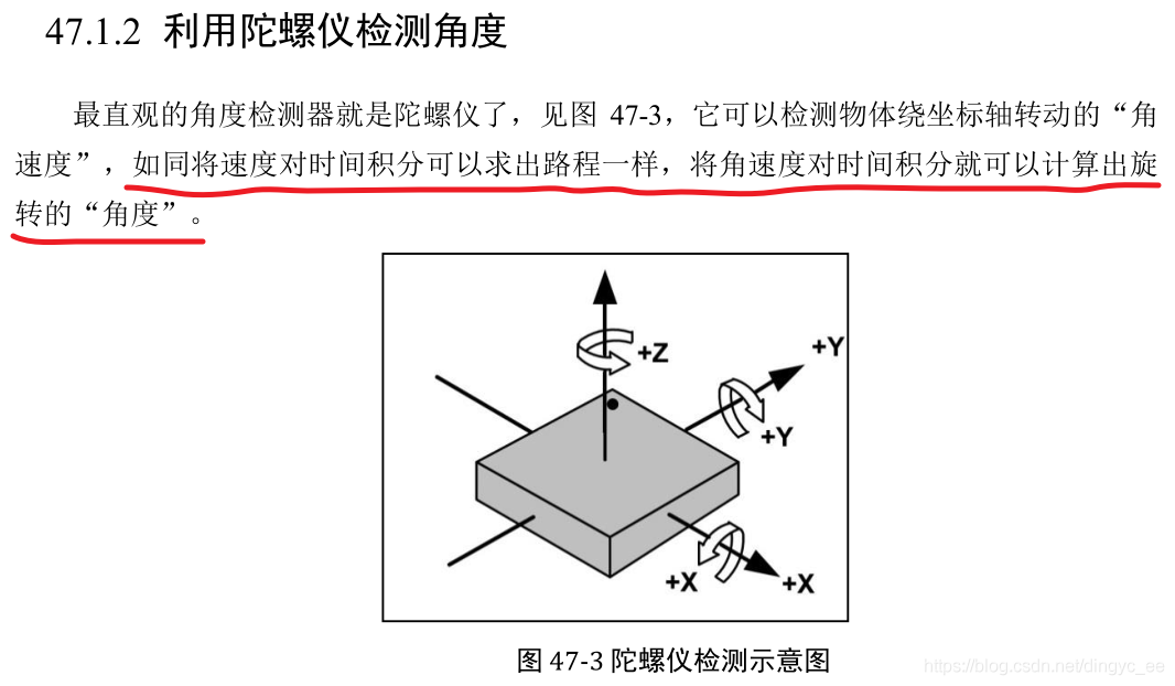

(4)陀螺仪

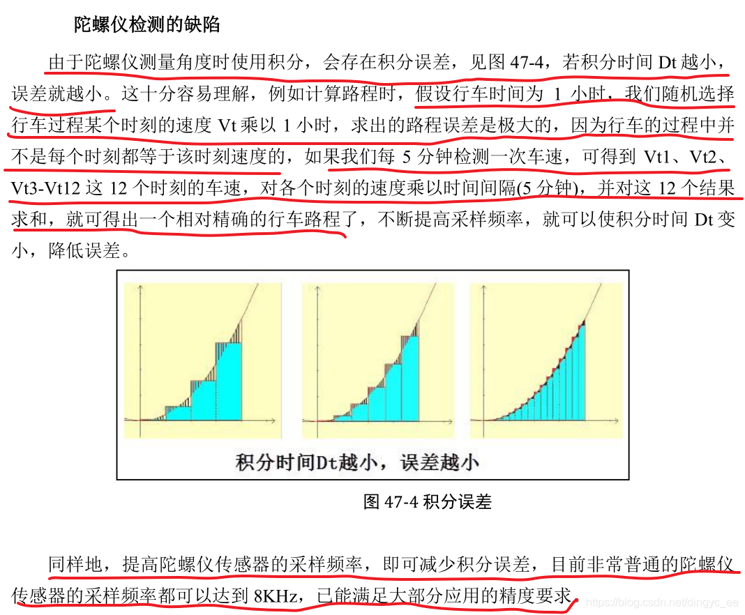

使用陀螺仪检测角度:
具体如何积分?博主提供一种简单的思路。
例如:每秒对陀螺仪进行一次采样,t = 0s时,初始角度为0°,t = 1s时,得到一个角加速度为20°/s,t = 2s时,得到第二个角加速度25°/s,t = 3s时,得到第三个角加速度为50°/s...以此类推。那么,可以大致的求得:20×t(0,1)+25×t(1, 2)+50×t(2, 3)=95°,也就是说,在3秒后,陀螺仪旋转了95°。但这种方式很明显是存在误差的,因为时间间隔比较大。可以预期的是,当我们把时间间隔减小(即提高采样率时),陀螺仪计算得到的旋转角的精度也会提高,这就是陀螺仪的积分误差,如下图所示:
积分误差:

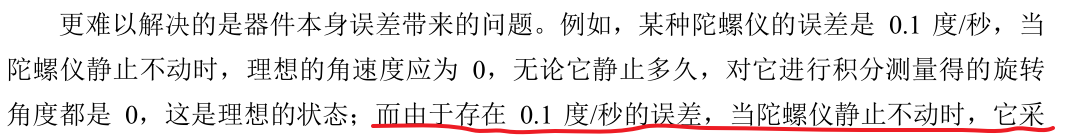

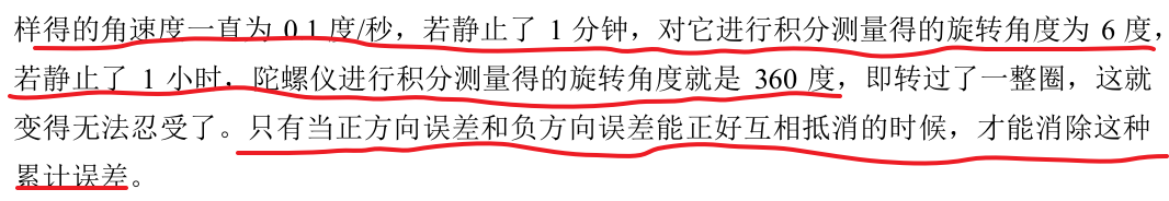

器件误差:
积分误差还是可以通过提高采样率来解决,一个更大的问题就是器件本身的误差。
由于器件本身的累计误差,使用陀螺仪检测时就会有一个漂移的现象,这是不可避免的。

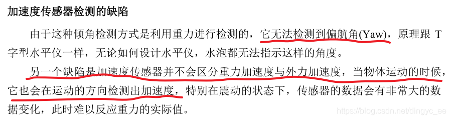

(5)加速度计
加速度传感器的缺陷:
无法检测偏航角,对运动的检测非常不准确。

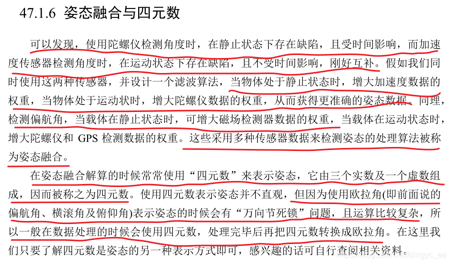

(7)姿态融合和四元数法

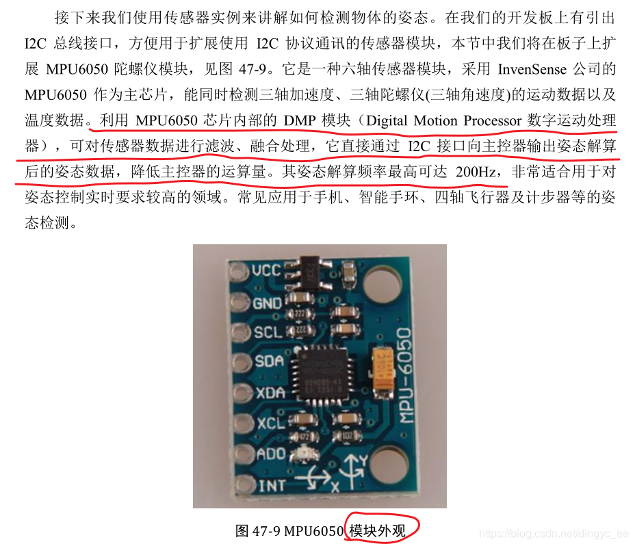

MPU6050芯片介绍:

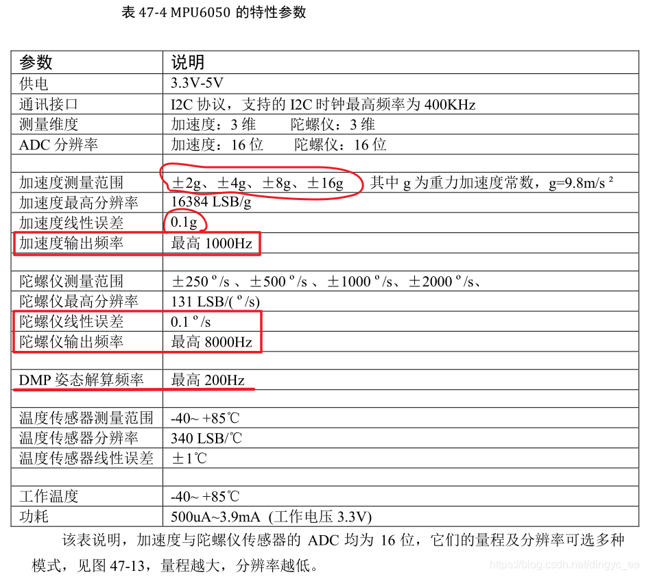

       MPU6050 能同时检测三轴加速度、三轴陀螺仪 (三轴角速度) 的运动数据以及温度数据。利用 MPU6050 芯片内部的 DMP 模块(Digital Motion Processor 数字运动处理器),可对传感器数据进行滤波、融合处理,它直接通过 I2C 接口向主控器输出姿态解算后的姿态数据,降低主控器的运算量。其姿态解算频率最高可达 200Hz,非常适合用于对姿态控制实时要求较高的领域。常见应用于手机、智能手环、四轴飞行器及计步器等的姿态检测。
DMP模块:数字运动处理器非常非常有用,能够直接进行姿态解算。
MPU6050特性参数:
其中,测量范围、线性误差、输出频率这些参数需要重点关注。
加速度计的输出频率为1000Hz,陀螺仪的输出频率为8000Hz,之所以陀螺仪的频率这么高,应该设设计者考虑到陀螺仪时用于动态时间积分测量的(频率越块精度越高),而加速度计只是测量静态的角度。

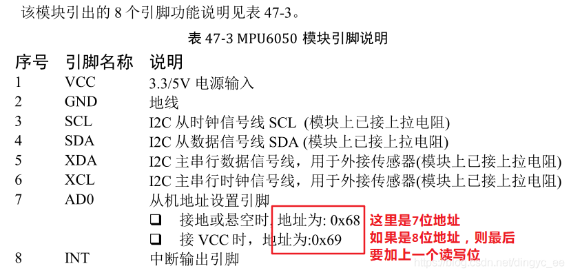

MPU6050引脚配置:
另外,MPU6050还可以扩展一个其他的I2C设备(如HMC5883磁力计),形成9轴数据。

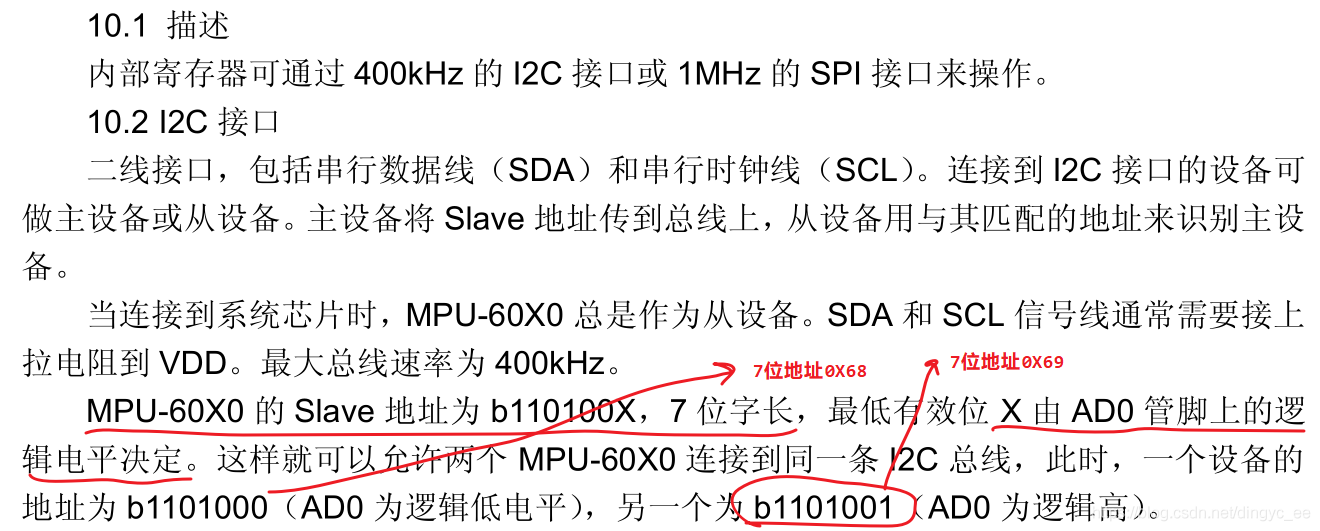

接下来看一下MPU6050的I2C地址配置(来自于用户说明手册):

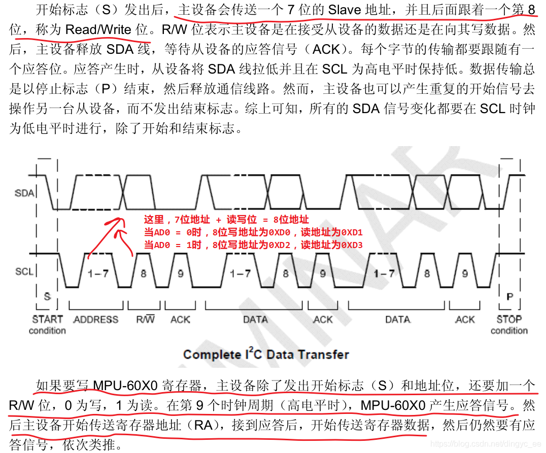

实际上在使用I2C访问MPU6050时,发送设备地址(7位)+ 读写位 组成8位地址(0XD0 或 0XD2)

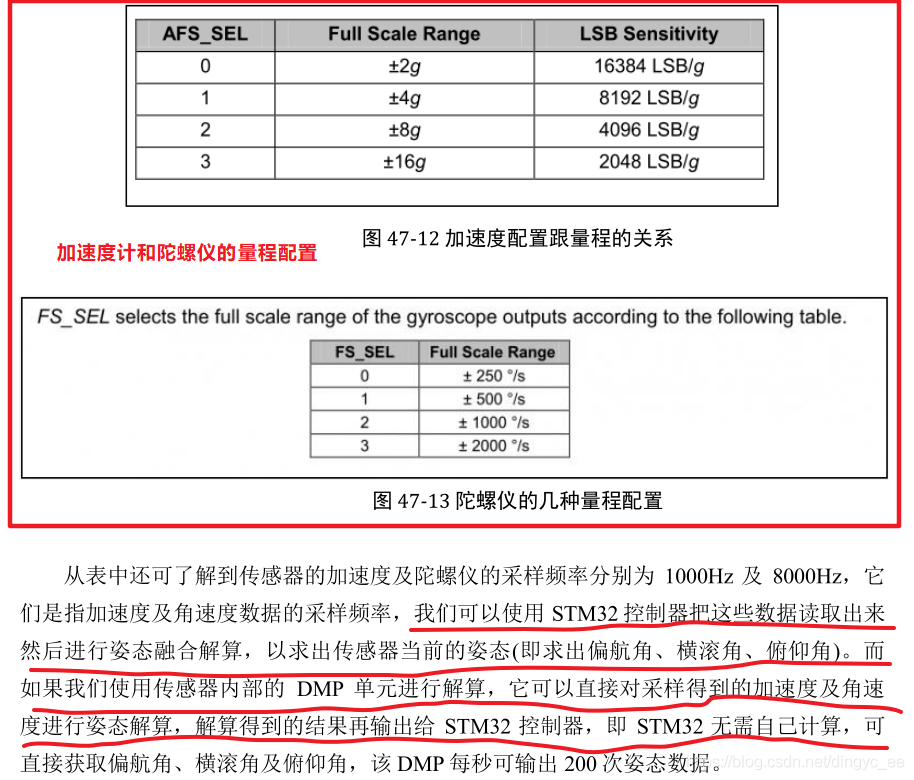

量程设置:
