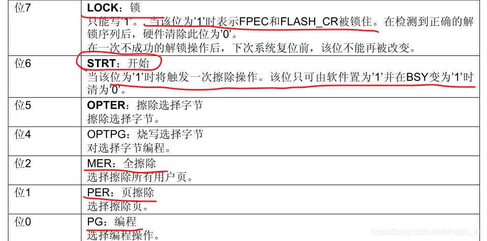

用户选择字节(选项字节):选项字节用于配置FLASH的读写保护、待机/停机复位、软件/硬件看门狗等功能;

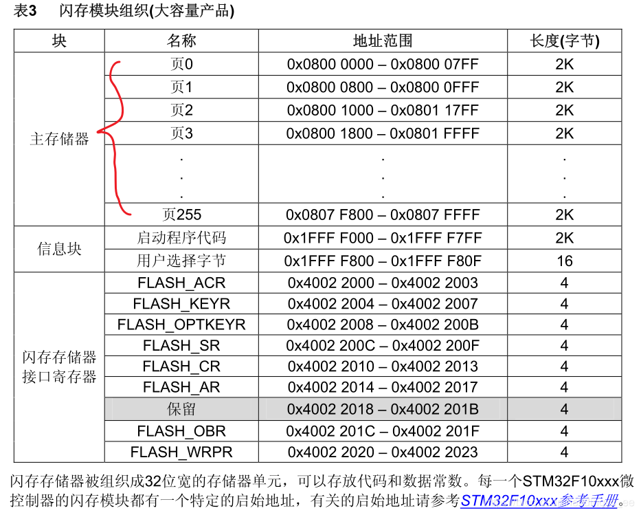

主存储器:
       通常我们说STM32内部FLASH的时候,都是指这个主存储器区域,它是存储用户应用程序的空间,芯片型号说明中的256K FLASH、512K FLASH都是指这个区域的大小。
        主存储器分为256页,每页大小为2KB,共512KB。这个分页的概念,实质就是FLASH存储器的扇区,与其它FLASH一样,在写入数据前,要先按页(扇区)擦除。

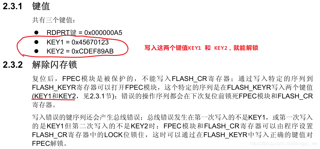

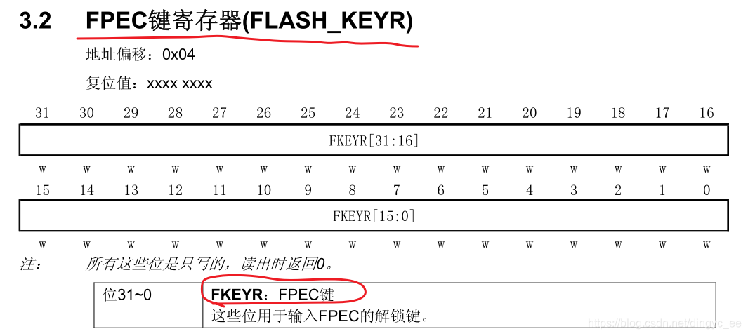

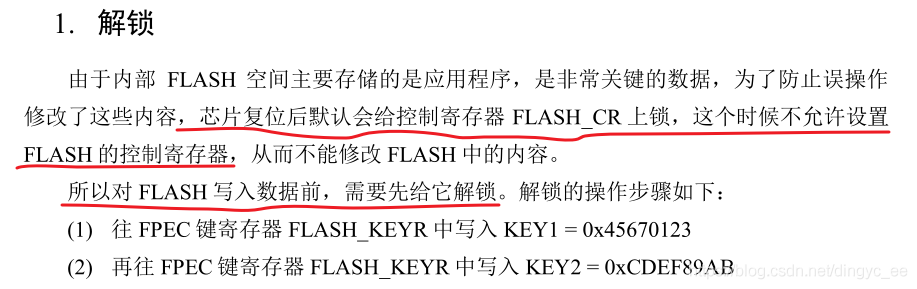

1 解锁:
闪存编程手册说明:
操作过程:
操作的寄存器:

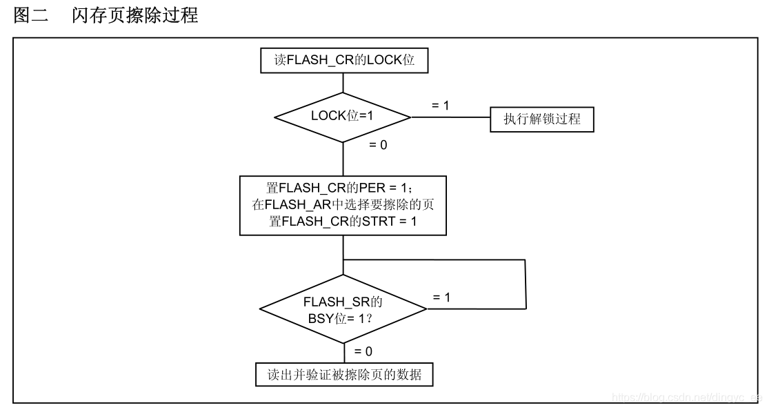

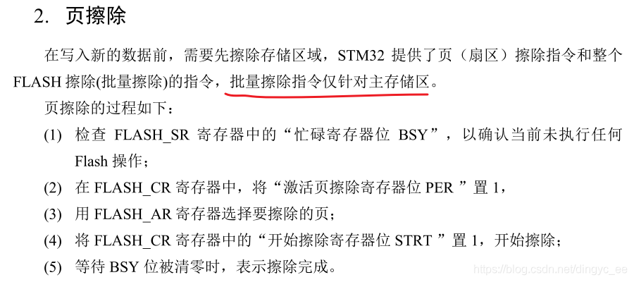

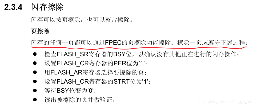

2 页擦除:
闪存编程手册说明:
执行流程:
具体的实现过程:
涉及到的寄存器:

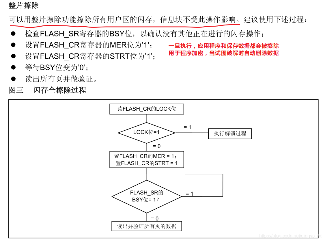

还有不常使用的全片擦除(防止破解):

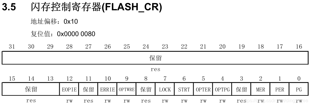

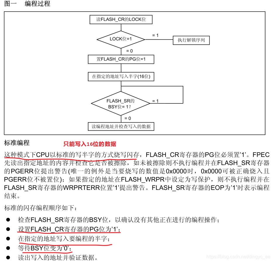

3 写入数据:

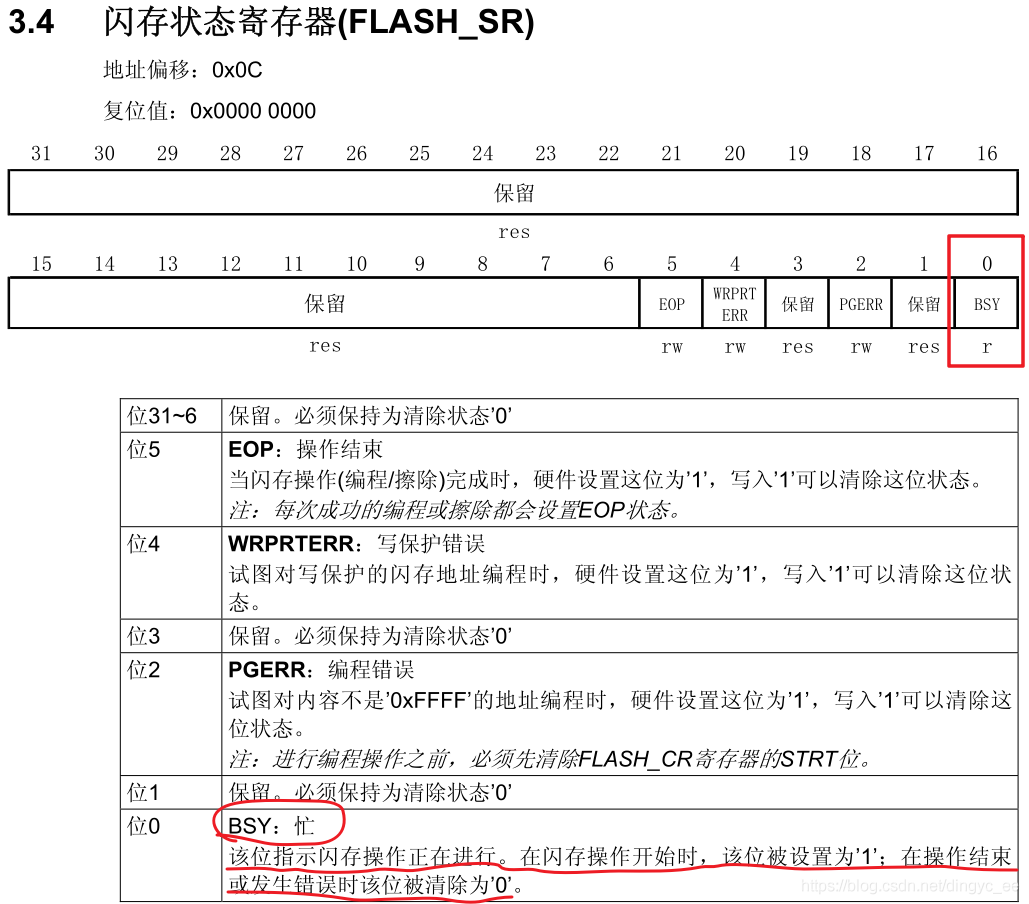

擦除完毕后即可写入数据,写入数据的过程并不是仅仅使用指针向地址赋值,赋值前还还需要配置一系列的寄存器,步骤如下:
检查 FLASH_SR 中的 BSY 位,以确认当前未执行任何其它的内部 Flash 操作;
将 FLASH_CR 寄存器中的 “激活编程寄存器位 PG” 置 1;
向指定的 FLASH 存储器地址执行数据写入操作,每次只能以 16位的方式写入;
等待 BSY 位被清零时,表示写入完成;
闪存编程手册中的描述:

解锁 + 上锁
void FLASH_Unlock(void)
  /* Authorize the FPEC of Bank1 Access */
  FLASH->KEYR = FLASH_KEY1;
  FLASH->KEYR = FLASH_KEY2;
void FLASH_Lock(void)
  /* Set the Lock Bit to lock the FPEC and the CR of  Bank1 */
  FLASH->CR |= CR_LOCK_Set;
擦除扇区
  * @brief  Erases a specified FLASH page.
  * @note   This function can be used for all STM32F10x devices.
  * @param  Page_Address: The page address to be erased.
  * @retval FLASH Status: The returned value can be: FLASH_BUSY, FLASH_ERROR_PG,
  *         FLASH_ERROR_WRP, FLASH_COMPLETE or FLASH_TIMEOUT.
FLASH_Status FLASH_ErasePage(uint32_t Page_Address)
  FLASH_Status status = FLASH_COMPLETE;
  /* 等待上一次操作完成 */
  status = FLASH_WaitForLastOperation(EraseTimeout);
  if(status == FLASH_COMPLETE)
    /* 准备擦除页 */
    FLASH->CR|= CR_PER_Set;
    FLASH->AR = Page_Address;
    FLASH->CR|= CR_STRT_Set;
    /* 等待操作完成 */
    /* 禁用页擦除 */
    FLASH->CR &= CR_PER_Reset;
  return status;
闪存编程(一次必须写入16位)
  * @brief  Programs a half word at a specified address.
  * @param  Address: specifies the address to be programmed.
  * @param  Data: specifies the data to be programmed.
  * @retval FLASH Status: The returned value can be: FLASH_ERROR_PG,
FLASH_Status FLASH_ProgramHalfWord(uint32_t Address, uint16_t Data)
  /* Wait for last operation to be completed */
  status = FLASH_WaitForLastOperation(ProgramTimeout);
    /* if the previous operation is completed, proceed to program the new data */
    FLASH->CR |= CR_PG_Set;
    /* 把地址参数强制转换为指针,再通过指针操作写入数据 */
    *(__IO uint16_t*)Address = Data;
    /* Disable the PG Bit */
    FLASH->CR &= CR_PG_Reset;
  /* Return the Program Status */
  return status;

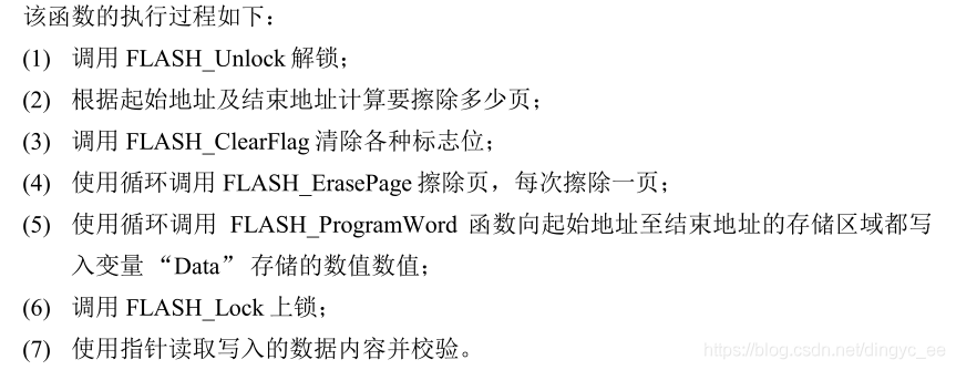

实验:读写内部Flash
  * @brief  InternalFlash_Test,对内部FLASH进行读写测试
  * @param  None
  * @retval None
int InternalFlash_Test(void)
uint32_t EraseCounter = 0x00; //记录要擦除多少页
uint32_t Address = 0x00; //记录写入的地址
uint32_t Data = 0x3210ABCD; //记录写入的数据
uint32_t NbrOfPage = 0x00; //记录写入多少页
FLASH_Status FLASHStatus = FLASH_COMPLETE; //记录每次擦除的结果
TestStatus MemoryProgramStatus = PASSED;//记录整个测试结果
  /* 解锁 */
  FLASH_Unlock();
  /* 计算要擦除多少页 */
  NbrOfPage = (WRITE_END_ADDR - WRITE_START_ADDR) / FLASH_PAGE_SIZE;
  /* 清空所有标志位 */
  FLASH_ClearFlag(FLASH_FLAG_EOP | FLASH_FLAG_PGERR | FLASH_FLAG_WRPRTERR);
  /* 按页擦除*/
  for(EraseCounter = 0; (EraseCounter < NbrOfPage) && (FLASHStatus == FLASH_COMPLETE); EraseCounter++)
    FLASHStatus = FLASH_ErasePage(WRITE_START_ADDR + (FLASH_PAGE_SIZE * EraseCounter));
  /* 向内部FLASH写入数据 */
  Address = WRITE_START_ADDR;
  while((Address < WRITE_END_ADDR) && (FLASHStatus == FLASH_COMPLETE))
    FLASHStatus = FLASH_ProgramWord(Address, Data);
    Address = Address + 4;
  FLASH_Lock();
  /* 检查写入的数据是否正确 */
  while((Address < WRITE_END_ADDR) && (MemoryProgramStatus != FAILED))
    if((*(__IO uint32_t*) Address) != Data)
      MemoryProgramStatus = FAILED;
    Address += 4;
return MemoryProgramStatus;
