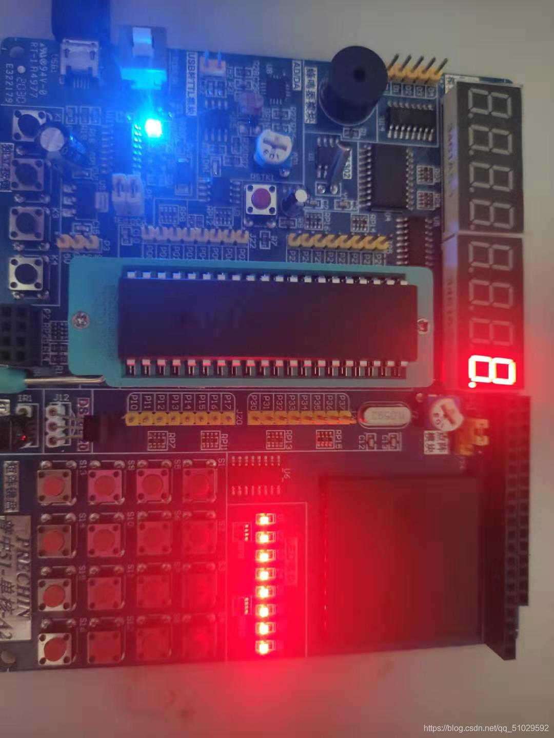

一、位定义原理
定义方法:sbit 位名=特殊功能寄存器^位置;
sbit LED1 = P2^0;
符号"^"前面是特殊功能寄存器的名字,后面的数字定义的可寻址位在特殊功能寄存器中的位置,取值必须是0~7
p2是连接LED的IO口,p2^0到7分别对应LED1到8
二、代码实现
#include
//对八个LED分别进行位定义
sbit LED1 = P2^0;
sbit LED2 = P2^1;
sbit LED3 = P2^2;
sbit LED4 = P2^3;
sbit LED5 = P2^4;
sbit LED6 = P2^5;
sbit LED7 = P2^6;
sbit LED8 = P2^7;
void main()
  //LED为共阳极低电平LED亮
  LED1 = 0;
  LED2 = 0;
  LED3 = 0;
  LED4 = 0;
  LED5 = 0;
  LED6 = 0;
  LED7 = 0;
  LED8 = 0;
三、烧录演示
点亮八个LED
