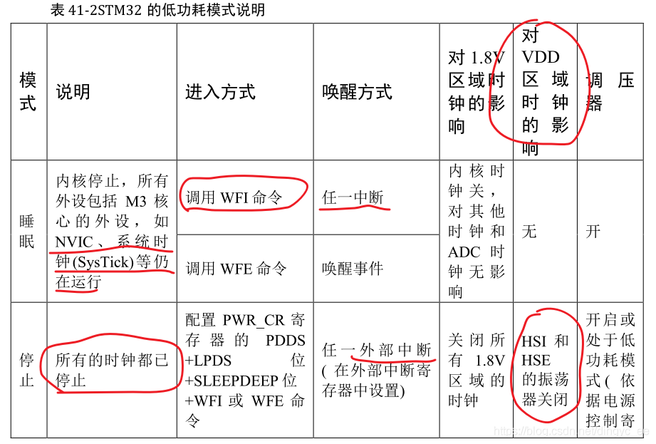

       按功耗由高到低排列,STM32 具有运行、睡眠、停止和待机四种工作模式。上电复位后 STM32处于运行状态时,当内核不需要继续运行,就可以选择进入后面的三种低功耗模式降低功耗,这三种模式中,电源消耗不同、唤醒时间不同、唤醒源不同,用户需要根据应用需求,选择最佳的低功耗模式。三种低功耗的模式说明见下表。
睡眠模式下,任何中断都可以唤醒内核,外部 / 内部高速时钟保持打开,调压器保持打开,因此,内核只要被唤醒,就能马上正常的执行程序(优点:响应速度快;缺点:功耗比较大);
停止模式下,HSE和HSI被关闭,调压器可选开启或低功耗模式(若选为低功耗模式,则还需要加上调压器从低功耗切换至正常模式下的时间),外部中断唤醒内核。当内核被唤醒时,需要重新配置系统时钟使用外部 HSE 且 PLL 正常倍频(System_Init函数),这个过程就会消耗一定时间;否则程序会直接使用 HSI(不倍频) = 8MHz 作为系统时钟,此时系统运行的相当慢,一些对时钟要求较高的函数配置会无法运行(优点:工号较小;缺点:需要重新配置系统时钟,响应速度慢);
待机模式下,整个1.8V供电区域被关闭,调压器被关闭,只能特定方式唤醒。唤醒之后程序从最开始(启动文件)执行(优点:功耗最低;缺点,每次都是复位执行);
低功耗模式的区别

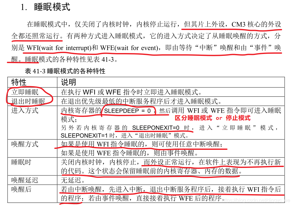

睡眠 模式
       当程序上电开始执行时,会一直执行到LED_RED,然后调用__WFI()指令进入睡眠模式,此时,内核停止工作,程序不再往下执行。而当中断来临时,内核被唤醒,程序继续执行while循环,当下一次执行到__WFI()时,再次进入睡眠状态,等待唤醒。

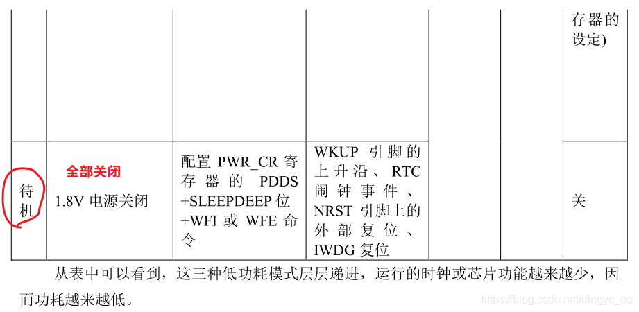

待机模式
       一旦进入待机模式,整个1.8V供电区域(内核 NVIC全部断电),只能通过几种特定的方式唤醒,此时,程序将从头开始执行(从启动文件那里开始执行)。

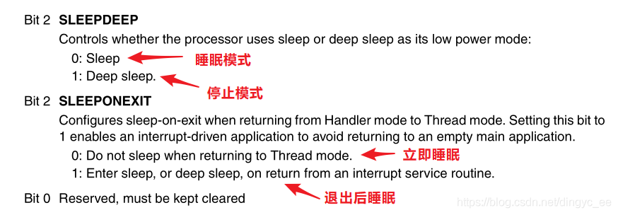

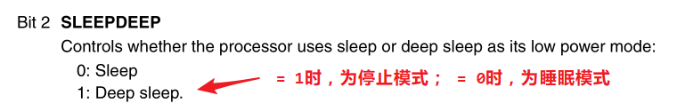

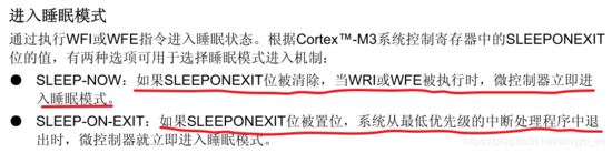

1 睡眠模式(任意中断唤醒:systick中断,串口中断等...)
内核寄存器配置说明如下:
关于立即睡眠和退出后睡眠的区别(中文参考手册):

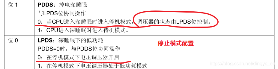

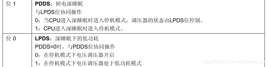

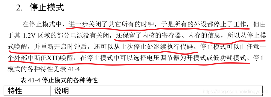

2 停止模式(外部中断唤醒),开启后会默认使用HSI作为系统时钟,通常我们为确保正常使用,还要重新开启HSE:

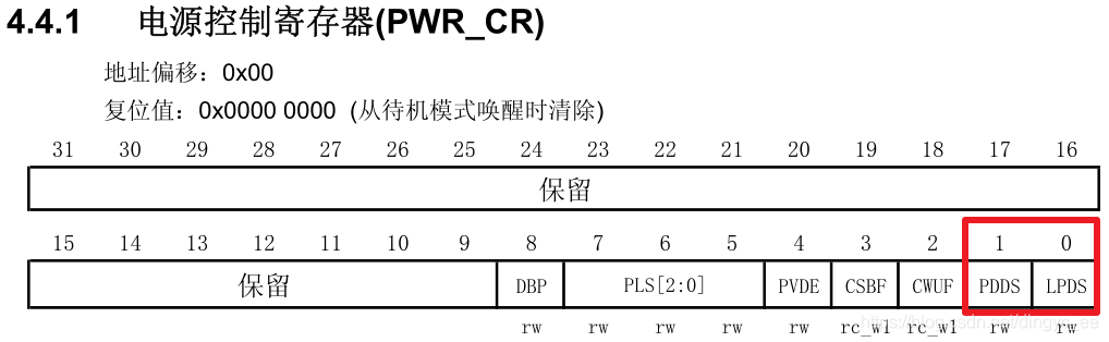

相关的寄存器配置:
电源控制寄存器,配置停止模式(正常 or 低功耗):

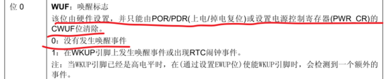

3 待机模式(WKUP[PA0引脚]、RTC、复位、IWDG看门狗),很类似于直接掉电:
相关的寄存器配置:

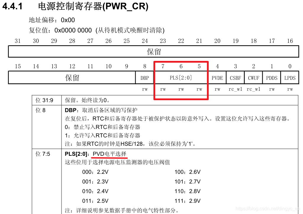

电源管理库函数
1 配置PVD检测函数 PWR_PVDLevelConfig ,其实就是写入PWR_CR寄存器的这几位:

2 WFI 与 WFE 命令:

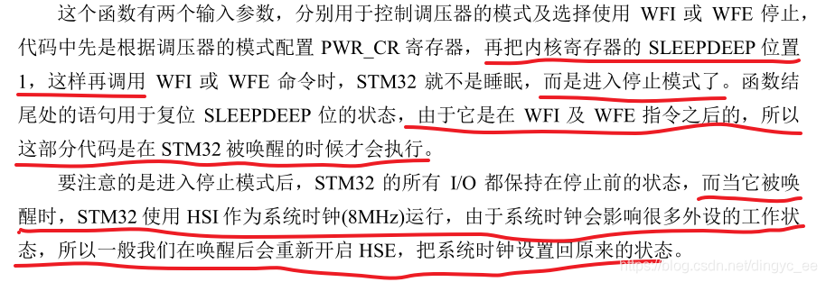

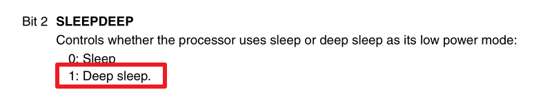

3 进入停止模式
配置PWR_CR寄存器的这两个位,以及SLEEPDEEP位。

  /* Set SLEEPDEEP bit of Cortex System Control Register */
  SCB->SCR |= SCB_SCR_SLEEPDEEP;

  /* 以下的程序是当重新唤醒时才执行的,清除 SLEEPDEEP 位的状态 */
  SCB->SCR &= (uint32_t)~((uint32_t)SCB_SCR_SLEEPDEEP);
在执行最后一句代码前,系统由于调用了__WFI 或 __WFE,已经进入了停止模式,因此,这句清除SLEEPDEEP 位并不会执行。而当内核重新被唤醒时,才会清除SLEEPDEEP位,方便使用。
4 进入待机模式(很简单):
  * @brief  Enters STANDBY mode.
  * @param  None
  * @retval None
void PWR_EnterSTANDBYMode(void)
  /* Clear Wake-up flag */
  PWR->CR |= PWR_CR_CWUF;
  /* Select STANDBY mode */
  PWR->CR |= PWR_CR_PDDS;

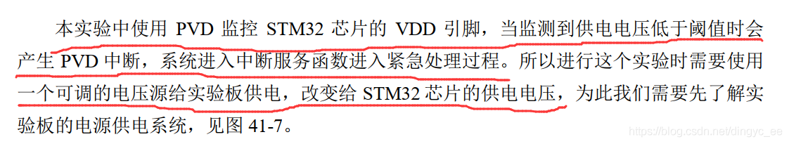

PVD电源监控
       实际上,PVD监测的是VDD的电压,也就是stm32的供电电压。当我们调节(降低VDD电压)时,PVD一旦监测到小于设置的阈值,就会产生PVD中断。
标准库中,关于PVD的函数:
