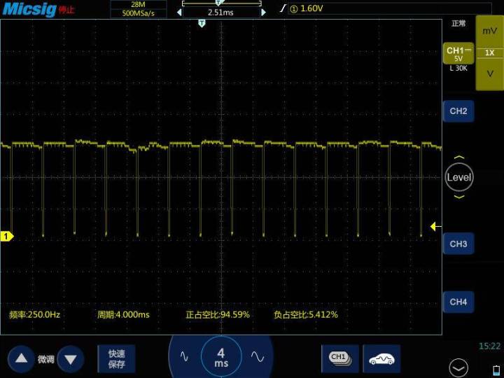

接下去我们来看示波器如何测量可变气门正时信号波形及分析可变气门正时(VVT, Variable Valve Timing),是一种用于汽车活塞式发动机中的技术。VVT技术可以调节发动机进气排气系统的重叠时间与正时(其中一部分或者全部),降低油耗并提升效率。可变气门正时系统由电磁阀和可变凸轮轴相位调节器组成,通过调节发动机凸轮相位,使进气量可随发动机转速的变化而改变,从而达到最佳燃烧效率,提高燃油经济性。
可变气门正时有单双之分,我们以单可变气门正时为例:
首先给示波器的通道一连接一根BCN转香蕉头线,红色香蕉头连接一根刺针刺入可变正时调节器的插头,黑色香蕉头连接一个鳄鱼夹搭铁接地。设置示波器通道一的通道衰减比为1X,垂直档位设置为5V/div,时基先设置为1ms左右,到时候再根据波形调整。
上图为一个示例波形,可以看出该可变气门正时执行器由点火正极15V供电,占空比根据系统的设计而改变。
