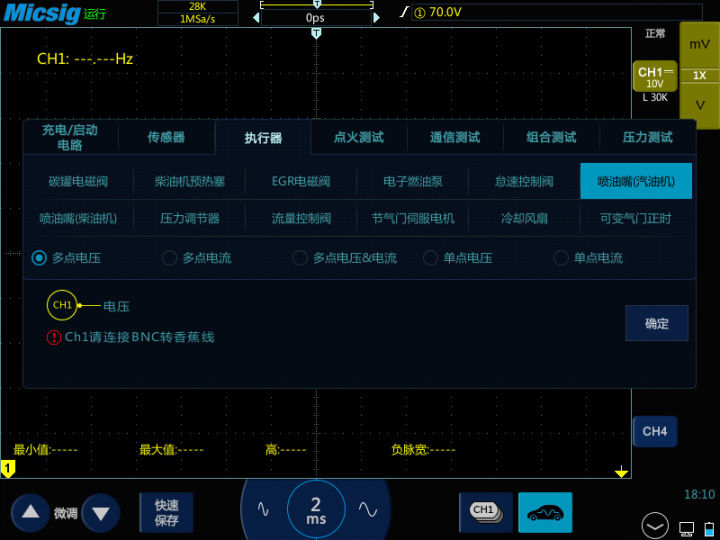

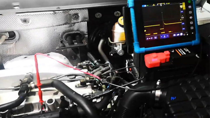

给示波器的通道一连接一根BNC转香蕉头线,黑色香蕉头接一个鳄鱼夹在蓄电池处搭铁接地,红色香蕉头连接一根刺针或其他可插入测试探针。将示波器通道一的通道衰减比调节至1X,垂直档位设置到10V/div,为了减少干扰可以开启低通30KHz滤波。
有的示波器内置了汽车专用软件包,可以一键完成所有的示波器设置,更加方便快捷。

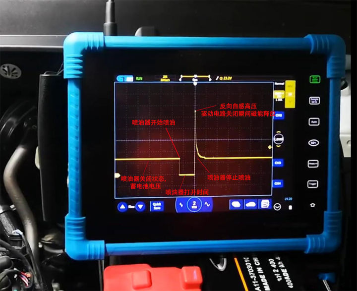

从波形上来看,一开始喷油嘴是关闭状态,一条直线在零点之上,表示发动机ECU中的功率元件尚未导通,显示的是蓄电池的电压。接下去显示的就是喷油器打开的时间段,然后喷油器停止喷油,驱动电路关闭瞬间,磁能释放产生反向自感高压,这是电感元件特性所引起的。最后自感能量释放完后,恢复到12V线圈断电后的电压。
喷油嘴保持开启的时间长度取决于发动机管理ECM读取的各种发动机传感器输入信号。这些信号来自冷却液温度传感器、空气流量计传感器、进气压力传感器、节气门位置传感器等。一般情况下,自然吸气缸外喷射发动机的喷油时间,日系车为3ms左右,美系和德系车为4ms左右,如上图的例子时基是2ms,喷油器打开时间占据1.5格,也就是3ms左右。

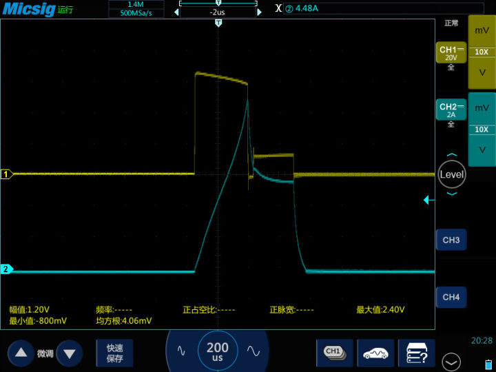

喷油驱动器除了饱和开关型,常见的还有峰值保持型、脉冲宽度调制型、PNP型。上图是宝马N20发动机直喷喷嘴驱动电压和电流的波形。
