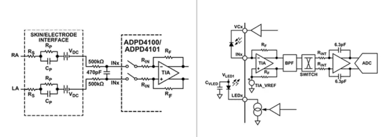

ADI 公司的 MAX86140 和 MAX86141 等器件专为光学 PPG 方法而设计。对于生物电位 ECG 测量,ADI 公司的 MAX30003、AD8232A 和 AD8233A可满足所需信号链。ADI 公司的 ADPD4100 和 ADPD4101 可以支持这两种类型的测量。这些多模式模拟前端 (AFE) 集成了一对多通道信号调节链,包括跨阻抗放大器 (TIA)、带通滤波器 (BPF)、积分器和 ADC。
开发人员可以使用此 AFE 作为基于生物电的单导联 ECG 测量(图 1,左)和基于光学的 PPG 测量(图 1,右)的基础,因为它非常适合消费类可穿戴设备。
image.png?imageView2/2/w/550
图 1:ADI 公司的 ADPD4100 和 ADPD4101 AFE 支持 PPG(左)和 ECG(右)测量。 (图片来源:Analog Devices)

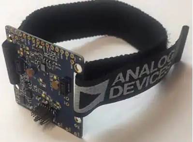

ADI 公司的 EVAL-ADPD4100Z-PPG 评估套件和 MAXREFDES103# 健康传感器等套件专为加速健康可穿戴设备的开发而设计。在开发过程中,EVAL-ADPD4100Z-PPG 使用该公司基于 EVAL-ADPDUCZ Cortex-M3 微控制器的主板进行编程,该主板通过USB端口连接。
图 2. Analog Devices 的 EVAL-ADPD4100Z-PPG 评估板

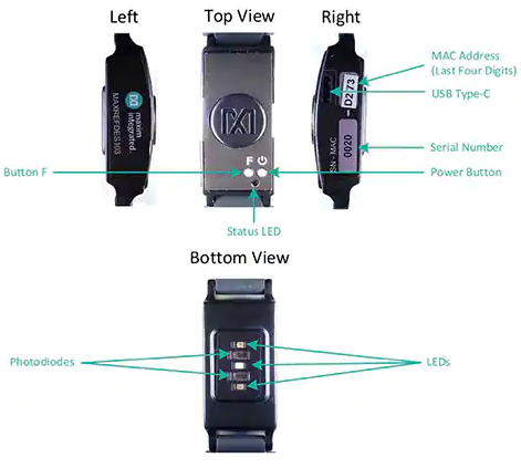

MAXREFDES103#套件将基于MAX86141生物传感器的传感器子系统与基于MAX32630 MCU的综合主机子系统结合在一个预先构建的套件中。除了用于显示设备状态的按钮和LED 外,套件还提供 USB Type-C 连接器,用于连接提供的适配器板以进行固件更新(图 3)。
图 3:MAXREFDES103# 健康参考设计包括用于研究现场生物传感器应用的可穿戴设备。 (图片来源:Analog Devices)
