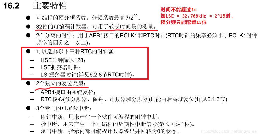

RTC功能描述

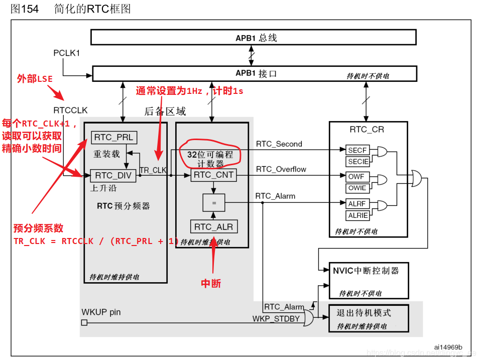

实时时钟是一个独立的定时器。RTC模块拥有一组连续计数的计数器,在相应软件配置下,可提供时钟日历的功能。修改计数器的值可以重新设置系统当前的时间和日期。
RTC模块和时钟配置系统(RCC_BDCR寄存器)处于后备区域,即在系统复位或从待机模式唤醒后,RTC的设置和时间维持不变。

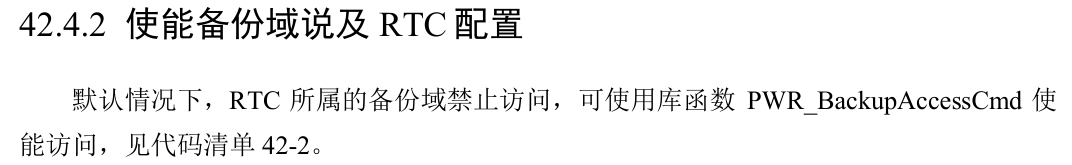

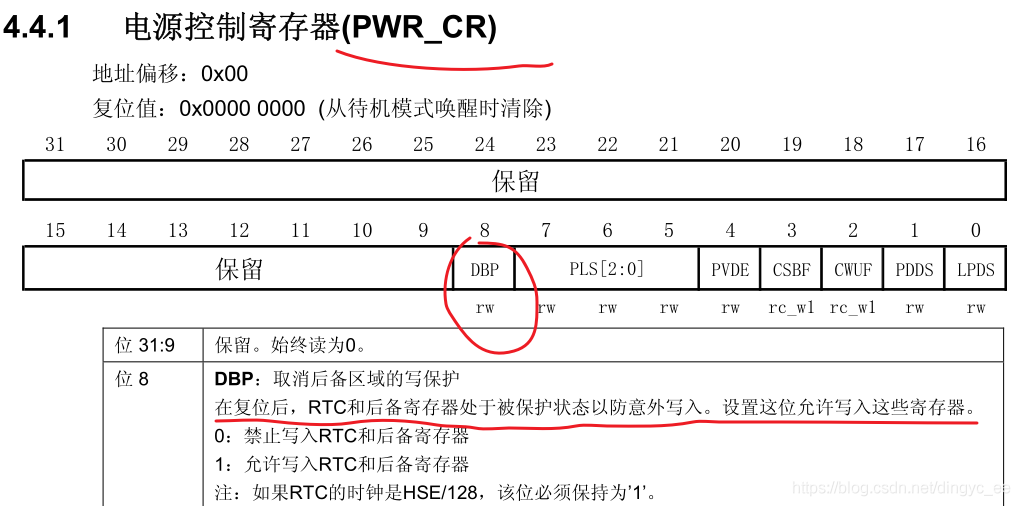

系统复位后,对后备寄存器和RTC的访问被禁止,这是为了防止对后备区域(BKP)的意外写操作。执行以下操作将使能对后备寄存器和RTC的访问:
设置寄存器RCC_APB1ENR的PWREN和BKPEN位,使能电源和后备接口时钟;
设置寄存器PWR_CR的DBP位,使能对后备寄存器和RTC的访问;
为什么时间不能超过1秒?
其实是对RTCCLK进行分频,比如RTCCLK为32768Hz,那最大可用的分频也就是(32767 + 1),此时计数频率 TR_CLK = 32768 / (32767 + 1)= 1Hz,计数时间为1秒。如果分频系数再增大,如设置为(49999 + 1),那么计数频率 TR_CLK = 32768 / ((49999 + 1)= 0.65536 Hz,这肯定出错。所以,TR_CLK最小为 1Hz,再小就成小数了。

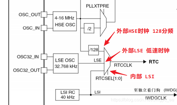

RTC时钟源:
RTC结构框图
访问后备区域:

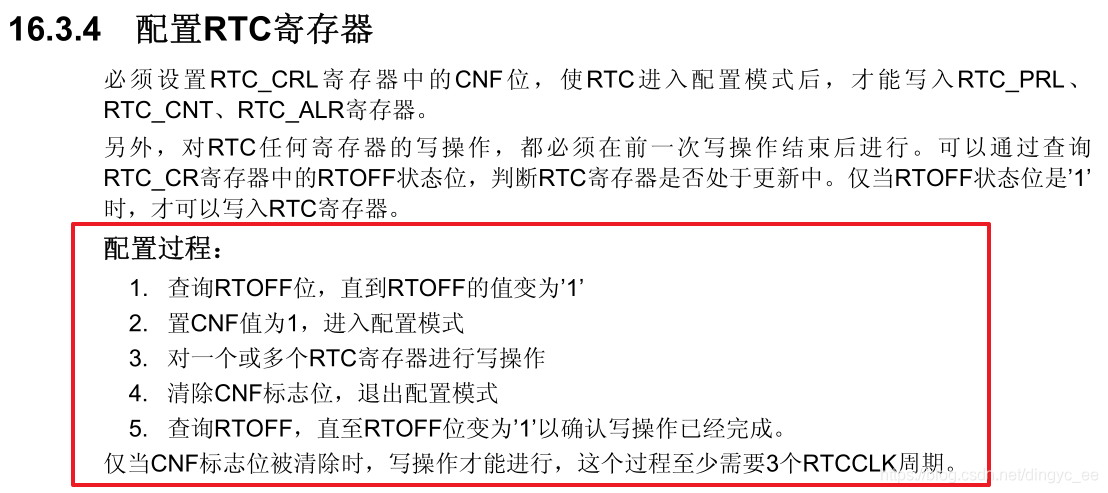

RTC寄存器的配置过程

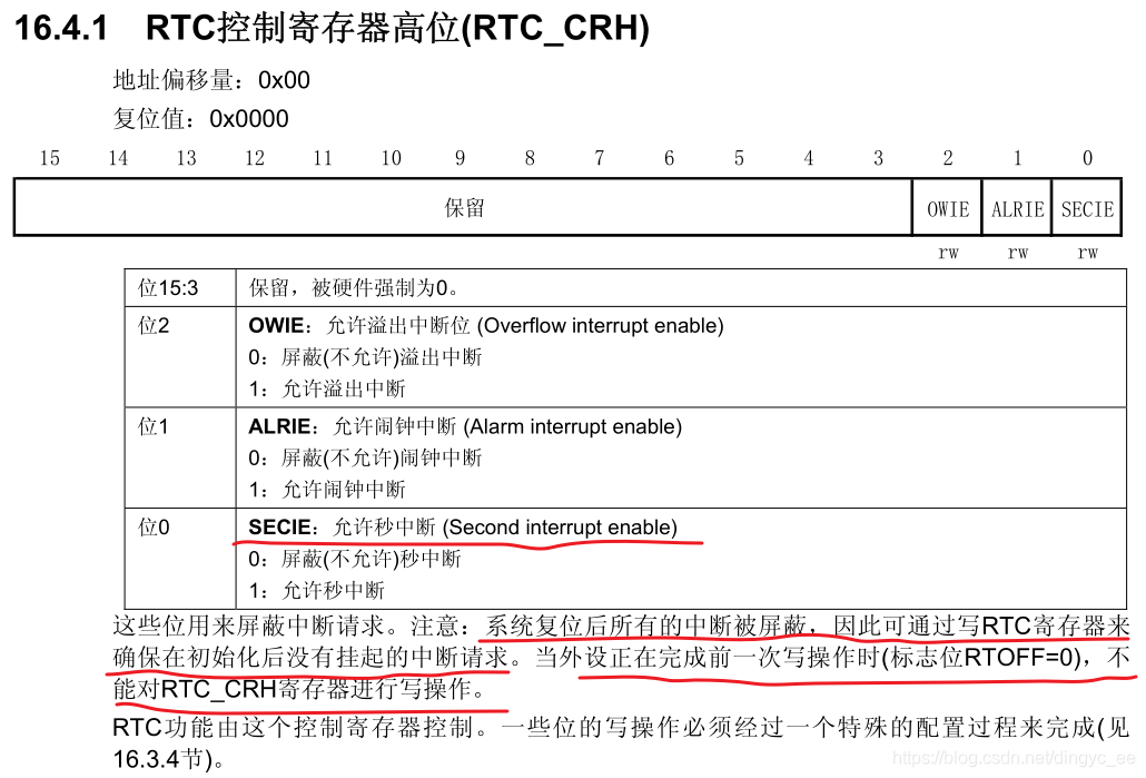

中断配置:
控制寄存器:

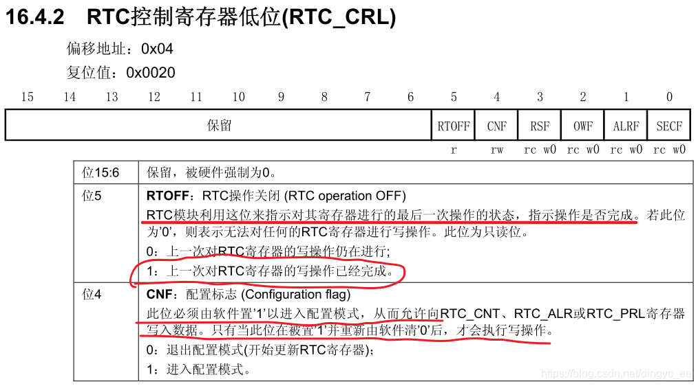

RTC预分频寄存器 RTC_PRL
预分频余数寄存器 RTC_DIV

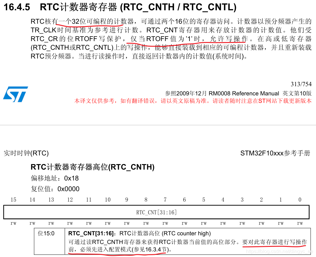

RTC 计数器寄存器
RTC核有一个32位可编程的计数器,可通过两个16位的寄存器访问。计数器以预分频器产生的TR_CLK时间基准为参考进行计数。RTC_CNT寄存器用来存放计数器的计数值。他们受RTC_CR的位RTOFF写保护,仅当RTOFF值为’1’时,允许写操作。在高或低寄存器(RTC_CNTH或RTC_CNTL)上的写操作,能够直接装载到相应的可编程计数器,并且重新装载RTC预分频器。当进行读操作时,直接返回计数器内的计数值(系统时间)。

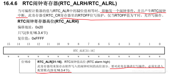

闹钟寄存器

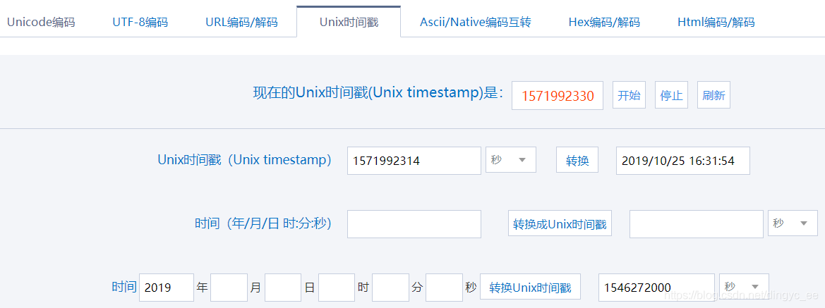

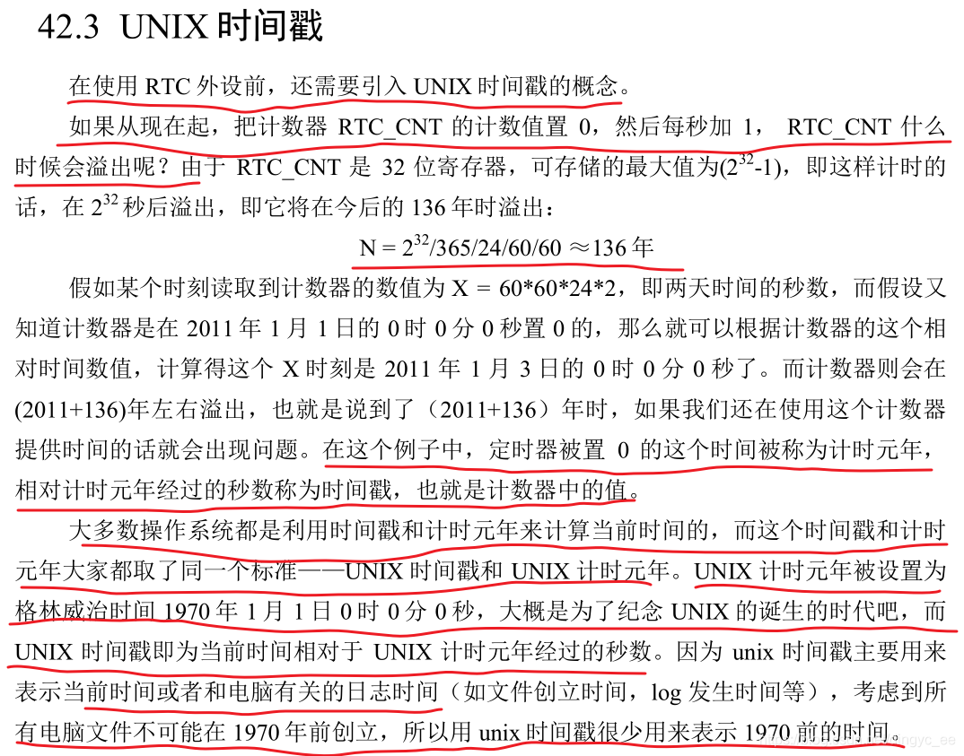

Unix时间戳
Unix时间戳网站服务:

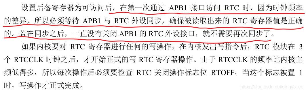

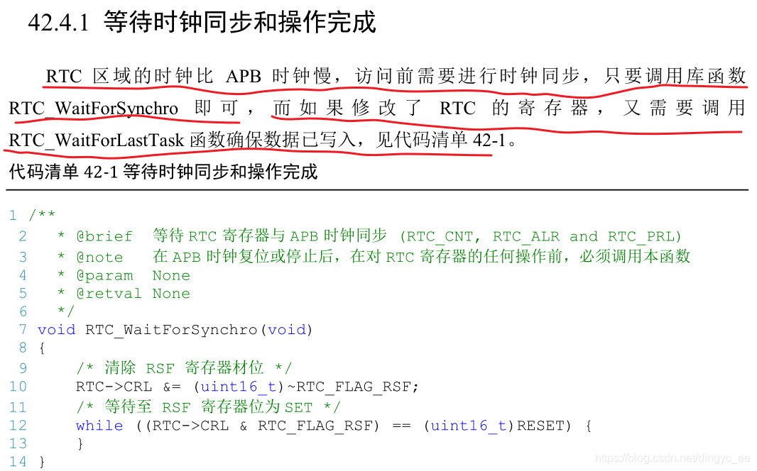

RTC使用的标准库函数也很简单,直接看源代码:

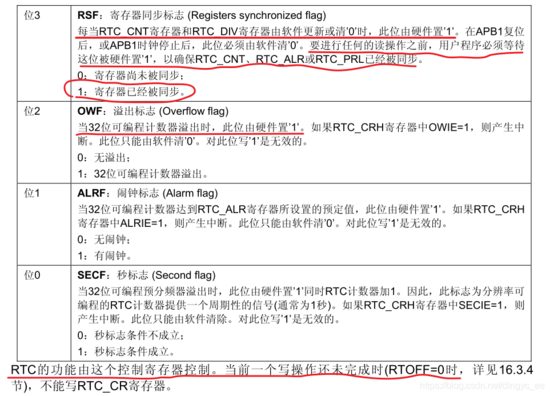

1 等待时钟同步和操作完成:
  * @brief  Waits until the RTC registers (RTC_CNT, RTC_ALR and RTC_PRL)
  *   are synchronized with RTC APB clock.
  * @note   This function must be called before any read operation after an APB reset
  *   or an APB clock stop.
  * @param  None
  * @retval None
void RTC_WaitForSynchro(void)
  /* Clear RSF flag */
  RTC->CRL &= (uint16_t)~RTC_FLAG_RSF;
  /* Loop until RSF flag is set */
  while ((RTC->CRL & RTC_FLAG_RSF) == (uint16_t)RESET)

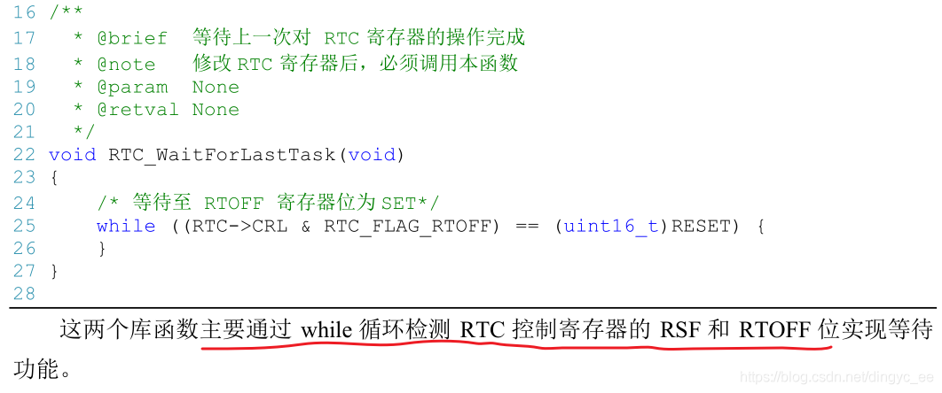

2 等待上一次对RTC的操作完成:
  * @brief  Waits until last write operation on RTC registers has finished.
  * @note   This function must be called before any write to RTC registers.
  * @param  None
  * @retval None
void RTC_WaitForLastTask(void)
  /* Loop until RTOFF flag is set */
  while ((RTC->CRL & RTC_FLAG_RTOFF) == (uint16_t)RESET)
3 使能备份区域寄存器和RTC配置(在 PWR 里面)
  * @brief  Enables or disables access to the RTC and backup registers.
  * @param  NewState: new state of the access to the RTC and backup registers.
  *   This parameter can be: ENABLE or DISABLE.
  * @retval None
void PWR_BackupAccessCmd(FunctionalState NewState)
  /* Check the parameters */
  assert_param(IS_FUNCTIONAL_STATE(NewState));
  *(__IO uint32_t *) CR_DBP_BB = (uint32_t)NewState;

void RTC_EnterConfigMode(void)
  /* Set the CNF flag to enter in the Configuration Mode */
  RTC->CRL |= RTC_CRL_CNF;
  * @brief  Exits from the RTC configuration mode.
  * @param  None
  * @retval None
void RTC_ExitConfigMode(void)
  /* Reset the CNF flag to exit from the Configuration Mode */
  RTC->CRL &= (uint16_t)~((uint16_t)RTC_CRL_CNF);

  * @brief  Sets the RTC alarm value.
  * @param  AlarmValue: RTC alarm new value.
  * @retval None
void RTC_SetAlarm(uint32_t AlarmValue)
  RTC_EnterConfigMode();
  /* Set the ALARM MSB word */
  RTC->ALRH = AlarmValue >> 16;
  /* Set the ALARM LSB word */
  RTC->ALRL = (AlarmValue & RTC_LSB_MASK);
  RTC_ExitConfigMode();
