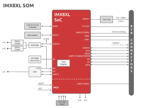

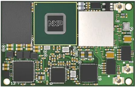

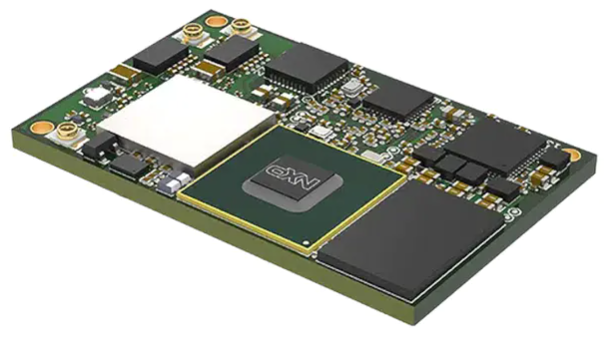

SOM 系列推出 i.MX 8XLite Solo 和 Dual 型号,分别具有单核或双核 Arm Cortex-A35 处理器。两种型号运行频率皆为1.2GHz,配备 1GB LPDDR4 RAM,支持ECC。8GB eMMC 存储,带 SD 卡和 PCI Express SSD 扩展,以及单个用于实时工作负载的 Cortex-M4F 微控制器。未来也将推出2GB DDR4的SOM产品线。
SOM 包括 100-Base-T1 汽车以太网、DSRC V2X 和 GPS 连接、两个 USB 2.0 通道、一个 PCI Express 通道、两个 I2C 总线、两个 UART 总线、三个 CAN 总线和一个用于调试的 JTAG 接口。两个 Hirose DF40 连接器提供到外部硬件的链接。这两种产品分别支持-40°C 至 85°C 和 -40°C 至 105°C的工业和加强版工业温度。
该公司还宣布了一款仍在开发中的载板,将提供一个 USB 2.0 接头、三个 CAN 总线连接,并可轻松访问所有总线和GPIO引脚。
