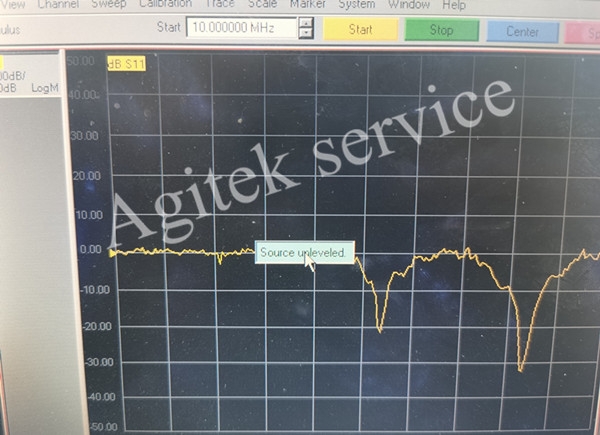

仪器通电开机正常,接下来进行自检操作,发现仪器23G以上报错,SOURCE unlevel。

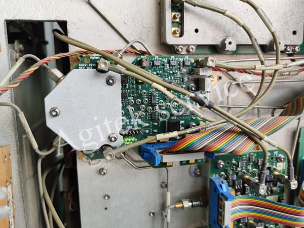

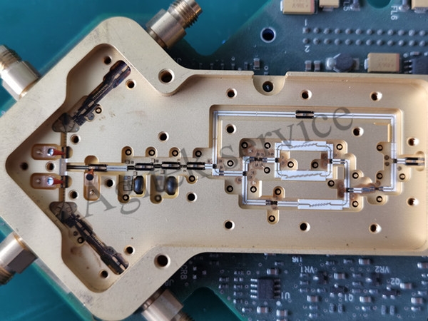

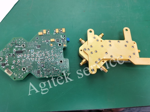

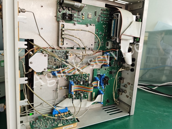

检测:经检测,仪器源模块损坏。
维修:更换源模块损坏组件,整机调整检测仪器

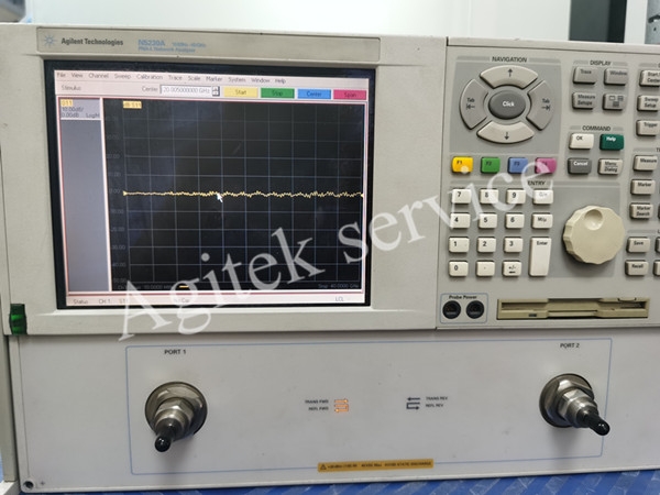

开机进行自检通过,报错消失,测试仪器正常。
