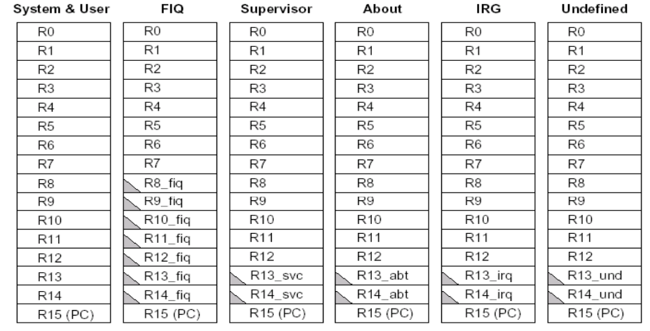

1、寄存器:

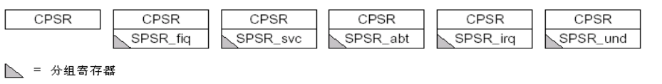

总共有37个寄存器,最多可以有17个活动寄存器(16个数据寄存器,2个状态寄存器:CPSR和SPSR)
R13:堆栈指针:指向当前处理器模式的堆栈栈顶
R14:链接寄存器,保存子程序的返回地址。【当执行子程序调用指令(BL)时,R14可得到R15(程序计数器PC)的备份】
R15:程序技术器,处理器下一条要取出的指令地址。【ARM状态下,指令4字节对齐,位[1:0]为0。位[31:2]保存PC】
【注】快速中断的r8-r12是分组寄存器,r13-r14每种模式都有自己的分组寄存器。r15没有分组寄存器。用户模式和系统模式没有分组寄存器。

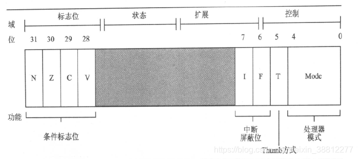

2、当前程序状态寄存器CPSR:
3、处理器模式:
除了用户模式外,每一种模式可以改写cpsr中的模式位来改变。当一个异常或中断发生的时候cpsr寄存器被保存到相应模式的spsr寄存器中,但是当用户程序改写cpsr寄存器切换模式的时候,cpsr不会被自动保存。系统上电:从管理模式开始,ARM指令状态。
除了USR和SYS外都是异常模式
除了USR外都是特权模式 , 特权模式可以通过直接修改CPSR中相应的位来切换到USR,但是USR不能直接修改CPSR,只能通过指令,
OS的内核态程序工作在SVC模式, 用户态程序工作在USR模式
ARM的CPU复位就处于SVC模式,执行完启动代码后就需要切换到USR模式

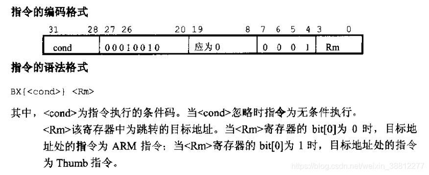

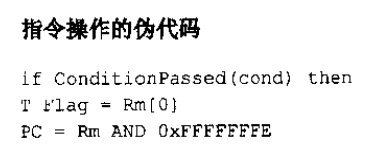

【解释】:BX跳转到,最后一位为0时,表示thumb指令的地址。于是编译器自动加上状态切换指令、并且和0xfffffffe进行与操作。然后得到真正的指令地址,并复制给PC寄存器。
【加1操作,由编译器完成。去1 -- 可能是硬件自动完成,并不产生指令】
arm与thumb间的切换
1,由arm状态切换到thumb
  状态将寄存器的最低位设置为1
       BX指令:R0[0]=1,则执行BX  R0指令将进入thumb状态
2,由thumb状态切换到ARM状态
寄存器最低位设置为0
BX指令:R0[0]=0,则执行BX  R0指令将进入arm状态
