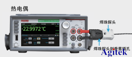

图丨热电偶连接方法
热电偶由两根异种金属线焊接在一起形成一个结。在信号线的另一端,通常作为输入仪器的一部分,是另一个称为参考结的结点,其对环境温度进行电子补偿。热电偶简单、有极高的温度能力,然而,由于需要特殊的延长线和参考结补偿,将它们设计到系统中变得复杂。

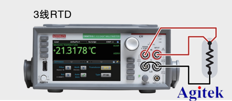

图丨3线制RTD连接方法
3线制RTD在2线制的基础上,从电阻一端引出第三条引线,可以很大程度上消除引线电阻的影响,测量精度高于2线制。

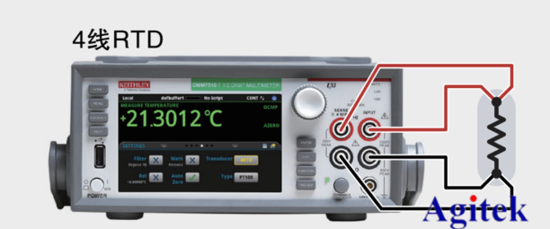

图丨4线制RTD连接方法
4线制RTD不仅可以消除引线电阻的影响,而且在连接导线阻值相同时,还可以消除该电阻的影响,一般用在实验室或精度要求高的场合。

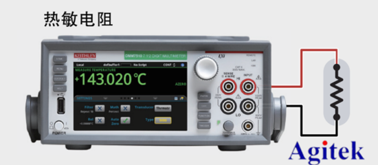

图丨热敏电阻连接方法
热敏电阻的灵敏度是RTD的许多倍,但有用的温度范围是有限的。适合点感应和快速响应(但请注意,许多RTD的时间常数比等效的热电偶快)

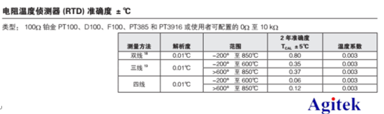

图丨DAQ6510与RTD连接的测量范围
DAQ6510支持2线、3线、4线配置,在使用4线RTD时,准确度可达到0.06℃。

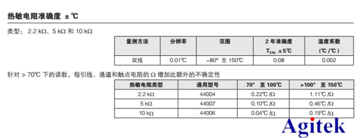

图丨DAQ6510与热敏电阻连接的测量范围
如果想在更窄的温度范围内获取更准确的温度读数,可以根据测试需求,使用对应阻值的热敏电阻器。

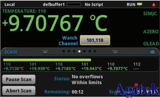

扫描状态屏幕

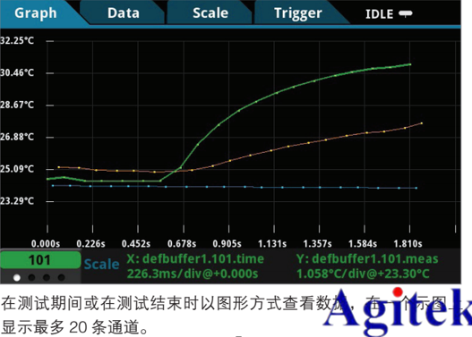

交互状态屏幕
DAQ6510可以使用扫描状态连续监测各条通道,状态屏幕显示已经完成的测试百分比、已经完成的扫描数量、选择监测的通道、是否有任何测量超出范围。使用DAQ6510还能在测试进行过程中,同时与仪器交互,可以通过表格查看数据,也可以在示图中显示数据。
