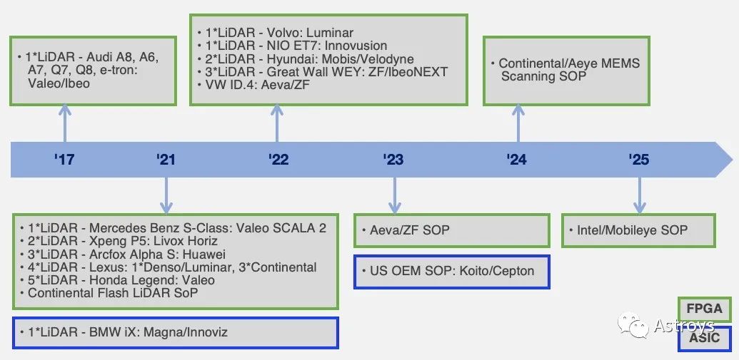

由于其固有的设计灵活性,工程师可以改变FPGA内的电路,以应对汽车LiDAR系统的流体设计和性能要求。从下面的时间轴可以看出,与基于ASIC的设计相比,FPGA解决方案在汽车生产LiDAR处理应用中占了大多数。
Innoviz是唯一一家在量产车型中采用ASIC的公司,该公司还在内部设计了MEMS模块、硅探测器和名为Maui的信号处理ASIC等关键系统部件。宝马将采用Innoviz的LiDAR技术,由Magna提供系统集成。Innoviz声称,内部设计关键部件,而不是使用现成的商品部件,提供了可保护和可持续的技术差异化,可区别于竞争对手或替代技术。Innoviz认为,汽车LiDAR进入市场的重要障碍之一是大批量制造紧凑而复杂的传感产品的工艺和技术。
