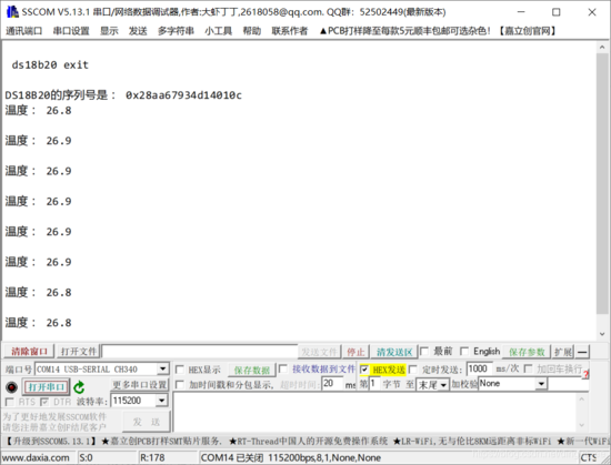

DS18B20是很常用的温度传感器,精度很高,测试结果如下:
整个驱动程序基本是根据时序写的。要注意的地方有两个:
1 读数据的时间 < 15us,这个值要实际测试,跟自己实现的延时函数效率有关,我使用的是10us,这个值如果设置的不合理,会直接导致整个数据读取出错;
2 建议使用DS18B20_GetTemp_SkipRom函数,不推荐使用设备号相关的那个读取函数,不太稳定;
