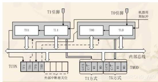

2.3、单片机定时器原理
STC89C5X 单片机内有 两个可编程的定时/计数器 T0、T1 和一个 特殊功能定 时器 T2 。定时/计数器的实质是加 1 计数器(16 位),由高 8 位和低 8 位两 个寄存器 THx 和 TLx 组成。它随着计数器的 输入脉冲 进行自加 1,也就是每来一 个脉冲,计数器就自动加 1,当加到计数器为全 1 时, 再输入一个脉冲就使计数 器回零,且计数器的溢出使相应的中断标志位置 1 ,向 CPU 发出中断请求(定时
/计数器中断允许时)。如果定时/计数器工作于定时模式,则表示定时时间已到; 如果工作于计数模式,则表示 计数值已满 。可见,由溢出时计数器的值减去计数 初值才是加 1 计数器的 计数值 。
2.4、51 单片机定时/计数器结构
51 单片机定时/ 计数器的工作由两个特殊功能寄存器控制
TMOD 是定时/计数器的工作方式寄存器,确定工作方式和功能
TCON 是控制寄存器,控制 T0、 T1 的启动和停止及设置溢出标志
T0 和 T1 引脚对应的是单片机 P3.4 和 P3.5 管脚

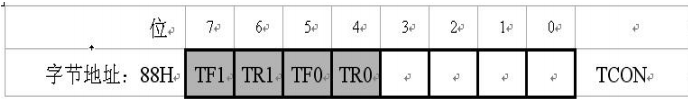

2.4.2、控制寄存器TCON
TCON 的低 4 位用于控制外部中断,TCON 的高 4 位用于控制定时/计数器的启动和中断申请。
格式:
TF1(TCON.7):T1 溢出中断请求标志位。T1 计数溢出时由硬件自动置 TF1 为 1。CPU 响应中断后 TF1 由硬件自动清 0。T1 工作时,CPU 可随时查询 TF1 的 状态。所以,TF1 可用作查询测试的标志。TF1 也可以用软件置 1 或清 0,同硬 件置 1 或清 0 的效果一样。
TR1(TCON.6):T1 运行控制位。TR1 置 1 时,T1 开始工作;TR1 置 0 时, T1 停止工作。TR1 由软件置 1 或清 0。所以,用软件可控制定时/计数器的启动 与停止。
TF0(TCON.5):T0 溢出中断请求标志位,其功能与 TF1 类同。
TR0(TCON.4):T0 运行控制位,其功能与 TR1 类同。

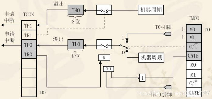

2.5、定时器计数器的工作方式

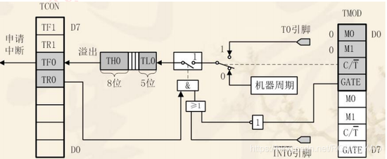

1、方式0
方式 0 为 13 位计数 ,由 TL0 的低 5 位(高 3 位未用)和 TH0 的 8 位组成。 TL0 的低 5 位溢出时向 TH0 进位,TH0 溢出时,置位 TCON 中的 TF0 标志,向 CPU 发出中断请求。
门控位 GATE 具有特殊的作用。当 GATE=0 时,经 反相后 使 或门 输出为 1,此时仅由 TR0 控制 与门的开启,与门输出 1 时,控制开关接通,计数开始;
当 GATE=1 时,由外中断引脚信号控制或门的输出,此时控制与门的开启由外中断引脚信号 和 TR0 共同控制。
当 TR0=1 时,外中断引脚信号引脚的高电平启动计数,外中断 引脚信号引脚的低电平停止计数。这种方式常用来测量外中断引脚上正脉冲的宽 度。计数模式时,计数脉冲是 T0 引脚上的外部脉冲。计数初值与计数个数的关 系为:X=2(13)-N。其中 2(13)表示 2 的 13 次方。

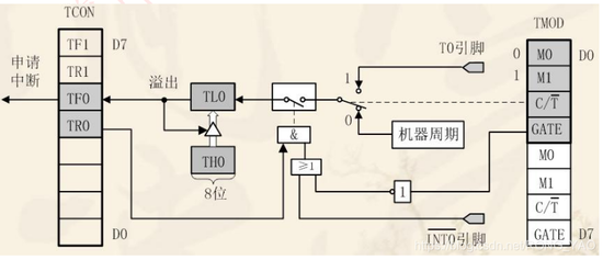

2、方式1
方式 1 的计数位数是 16 位,由 TL0 作为低 8 位,TH0 作为高 8 位,组成了 16 位加 1 计数器。
计数初值与计数个数的关系为:X=2(16)-N。
3、方式2
方式 2 为自动重装初值的 8 位计数方式。工作方式 2 特别适合于用作 较 精确的脉冲信号发生器 。
4、方式3
方式 3 只适用于定时/计数器 T0, 定时器 T1 处于方式 3 时相当于 TR1=0, 停止计数。工作方式 3 将 T0 分成为两个独立的 8 位计数器 TL0 和 TH0。
