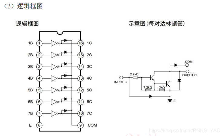

二、ULN2003 芯片
2.1、简述
ULN2003 是一个单片高电压、高电流的达林顿晶体管阵列集成电路。
它是由 7 对 NPN 达林顿管组成的,它的高电压输出特性和阴极箝位二极管可以转换感应负载。

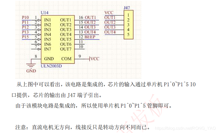

从上图可以很容易理解该芯片的使用方法,其内部实际上就相当于非门 电路,即 输入高输出为低,输入低输出高 。 若使用该芯片驱动直流电机,只可实 现单方向控制 ,电机一端接电源正极,另一端接芯片的输出口。若想控制五线四相步进电机,则可将四路输出接到 步进电机的四相上,电机另一条线接电源正。

2.3、原理图
