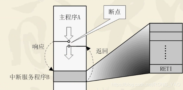

1.1、概念
cpu在处理某一事件A时,发生了另外一事件B请求cpu迅速去处理(中断发生);
cup暂时中断当前的工作,转去处理事件B(中断响应和中断服务);
待cup将事件B处理完毕后,再回到原来事件A被中断的地方继续处理事件A(中断返回);
这一过程称为中断。
引起CPU中断的根源,称为中断源。中断源向CPU提出的中断请求。cup暂时中断原来的事务A,转去处理事件B。对事件B
处理完毕后,再回到原来被中断的地方(即:断点)称为中断返回,实现上述中断功能的部件称为中断系统。

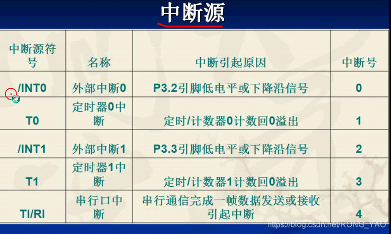

1.3、89C52单片机中断系统的结构
89C52的中断系统有5个中断源,2个优先级,可实现二级中断嵌套。
二级中断嵌套:在一个中断里面还可以实现一个中断
TF0,TF1:T1溢出(外部)中断请求标志   TF0=1溢出   TF0不等于1    计数器、定时器正常工作
RI:接收完成标志          RI =1 一帧数据接受完成      向cpu发送中断请求
TI:发送完成标志           TI=1 一帧数据发送完成     向cpu发送中断请求
IE0、IE1:中断标志位

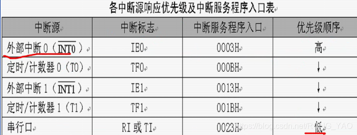

2.2、优先级问题
同一优先级中的中断申请不止一个时,则有中断优先权排队问题,同一优先级的中断优先排队,由
中断系统的硬件确定的自然优先级形成,排列如下
2.3、51单片机的中断优先级的三条原则
CPU同时收到几个中断时,首先响应优先级别最高的中断请求。
正在进行的中断过程不能被新的同级或低优先级的中断请求所中断
正在进行的优先级中断服务,能被高优先级中断请求所中断
为了实现上述后两条原则,中断系统内部设有两个用户不能寻址的优先级状态触发器,其中一个置1,表示正在响应高优先级的中断,他将阻断后来所有的中断请求:另外一个置1,表示正在响应低优先级中断,他将阻断后来所有的低优先级中断请求。

中断0 外部知中断0         interrupt 0
中断道1 定时器1中断     interrupt 1
中断2 外部中断1         interrupt 2
中断3 定时器2中断     interrupt 3
中断4 串口中断             interrupt 4
