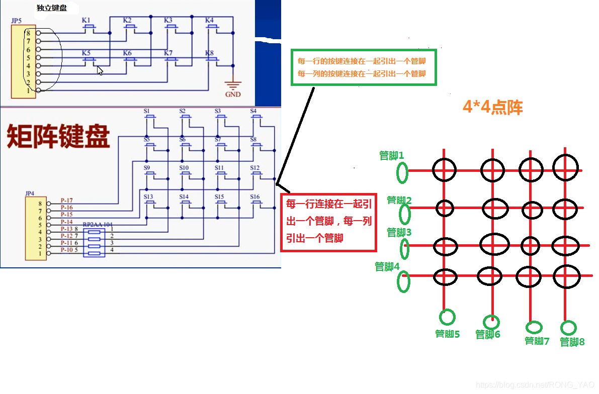

一、矩阵按键的由来
按键矩阵是由一个个独立按键连接在一起,每一行引出一个管脚,每一列也引出。

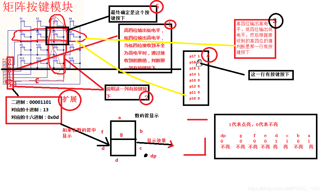

二、矩阵按键的扫描原理
逐行扫描:通过高四位轮流输出低电平来对矩阵键盘逐行扫描,当低四位接收到的数据不全为1的时候,说明有按键按下,通过接收到的数据是哪一位为0来判断是那一个按键被按下。
行列扫描:我们可以通过高四位全部输出低电平,低四位输出高电平。当接收到的数据,低四位不全位高电平时,说明有按键按下,通过接收到的数值,判断是哪一列有按键按下,然后在反过来,高四位输出高电平,低四位输出低电平,然后根据接收到的高四位的值判断是那一行有按键按下,这样能够确定是哪一个按键按下。

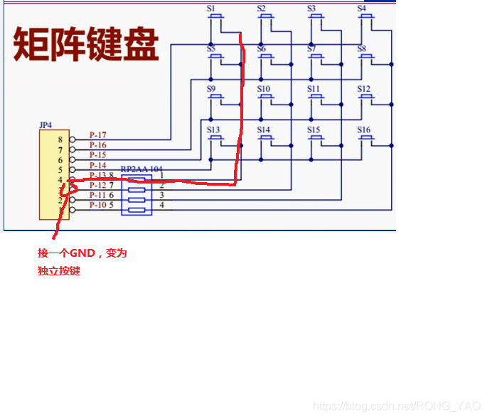

三、矩阵按键变成独立按键
