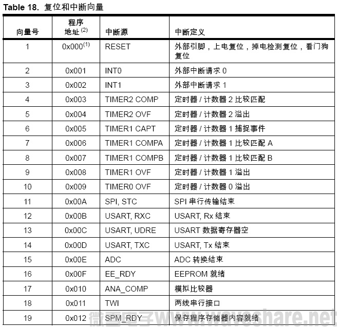

本节说明ATmega8的中断处理。更一般的AVR中断处理请参见P 12“复位与中断处理” 。
ATmega8 复位和中断向量
Notes:

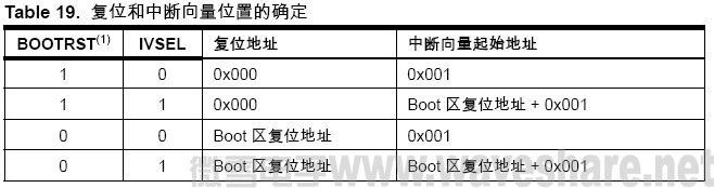

Table 19给出了不同的BOOTRST/IVSEL设置下的复位和中断向量的位置。如果程序永远 不使能中断,中断向量就没有意义。用户可以在此直接写程序。同样,如果复位向量位于 应用区,而其他中断向量位于Boot 区,则复位向量之后可以直接写程序。反过来亦是如此。
ATmega8 复位和中断向量位置的确定
Note:
1. Boot 区复位地址列于P 207Table 82 。 对于熔丝位BOOTRST,“1” 表示未编程, “0” 表示已编程。

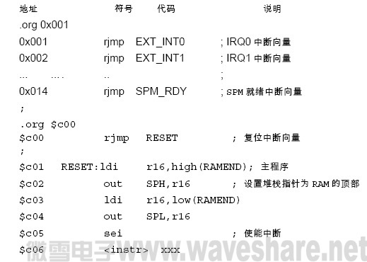

ATmega8 典型的复位和中断设置如下:
ATmega8 典型的复位和中断设置

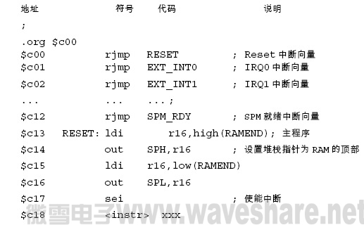

当熔丝位BOOTRST 未编程,Boot 区为 2K 字节,且寄存器GICR 的IVSEL 置位时,典型的复位和中断设置如下:
ATmega8 典型的复位和中断设置

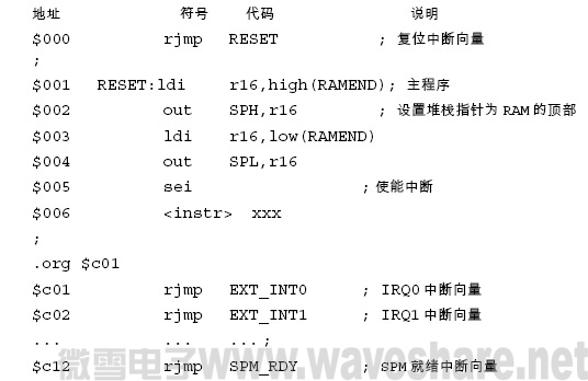

当熔丝位BOOTRST 已编程,且Boot 区为 2K 字节时,典型的复位和中断设置如下:
ATmega8 典型的复位和中断设置
