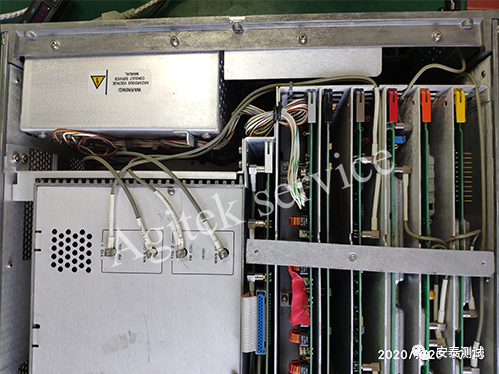

案例一:
仪器型号:8720ES
仪器故障:不开机
客户描述仪器正在使用过程中突然黑屏无法重启。根据故障现象判断可能是有由于操作失误引起的不开机故障,具体进行拆机检测,经检测,仪器电源控制板损坏;
根据损坏程度判定,造成控制板损坏的原因可能是由于是客户电源供电电压选的不对。
工程师进行维修,更换控制板损坏组件,整机调整检测仪器,故障修复开机正常。

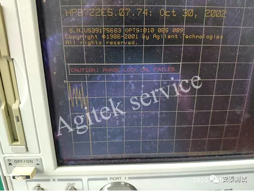

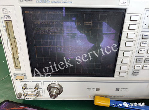

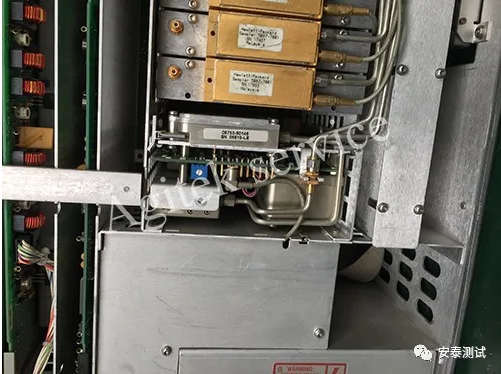

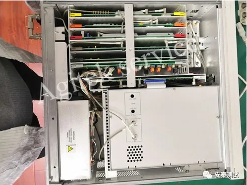

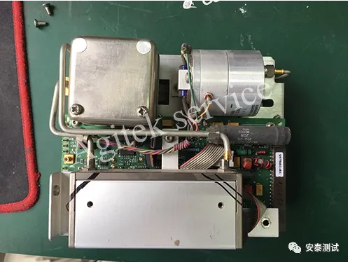

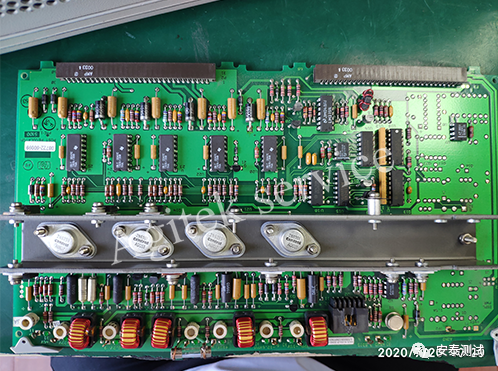

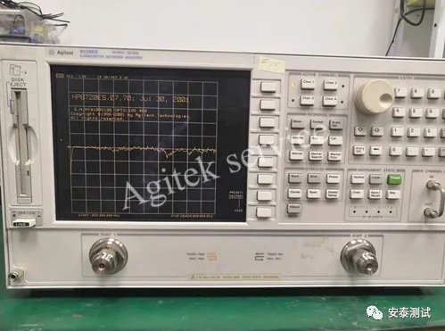

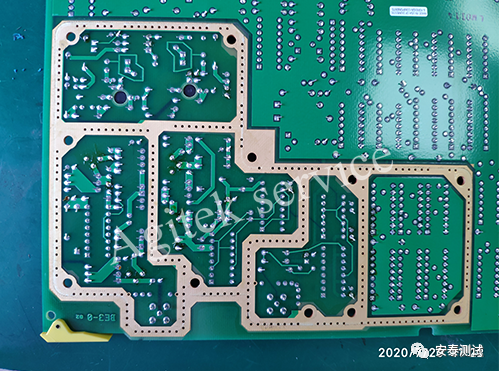

案例二:
仪器型号:8722ES
仪器故障:自检报错
自检报错:phase lock CAL failed
经检测,仪器开机后报错,相位失锁,电源控制板,RF控制板多处组件被拆焊,维修过,工艺差,电源控制板损坏,RF控制板损坏。
确认故障后,工程师更换电源控制板损坏组件,更换RF控制板损坏组件,调整检测仪器。
仪器自检,自校准正常,修复完成。

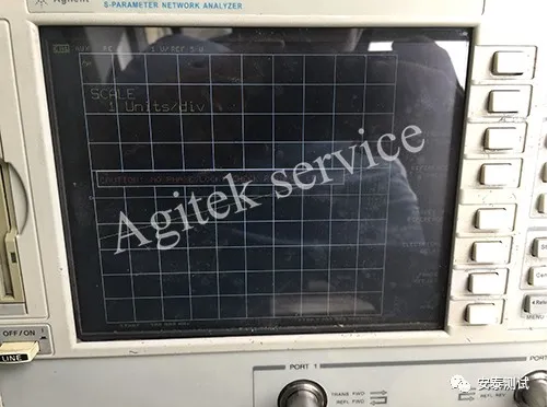

案例三:
仪器型号:8753ES
仪器故障:相位失锁
开机后仪器显示相位失锁。
该故障是网分的常见情况,所有信号环路的器件异常都可能导致,因此,需要检查信号通路的器件。检测发现仪器电子开关损坏,采样头损坏。
更换电子开关和采样头,并做必要的调整和校准。
经烤机及综合指标检测,仪器各项指标正常,修复。
