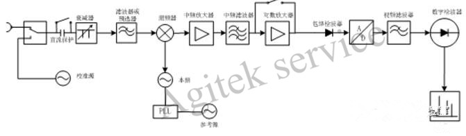

频谱仪的传统结构
现代频谱仪的检波器通常是数字的,是一些加权算法,是对视频信号的处理和计算。
频谱上每一个显示点,对应N个测试值;每个测试值,各自对应都有M个采样值。上述“对应”关系,符合数字检波器的算法。
最大峰值-显示值对应N点测试值的最大值,测试值对应M点测试值的最大值;
最小峰值-显示值对应N点测试值的最小值,测试值对应M点测试值的最小值;
自动峰值-显示值对应N点测试值的峰峰值(最大最小值的连线),测试值对应M点测试值的峰峰值;
RMS值-显示值对应N点测试值的RMS值,测试值对应M点测试值的RMS值;
平均值-显示值对应N点测试值的平均值,测试值对应M点测试值的平均值。
