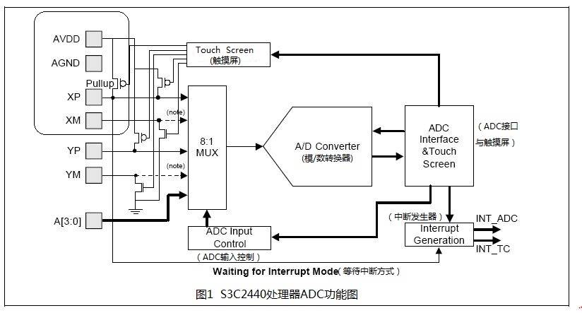

S3C2440处理器ADC功能图如图1所示,其中虚线框是与触摸屏有关的功能模块,可以暂不考虑,学完ADC基本实验后,再学触摸屏部分也可以。
从图1可以看出,ADC共有8路模拟输入,其中XP、XM、YP和YM是触摸屏使用的4路,剩下的4路模拟输入A[3:0]可以用于一般的ADC输入通道。

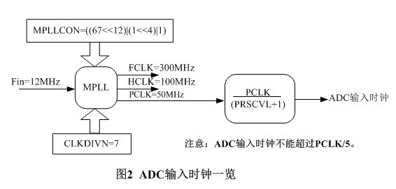

此外还需要注意ADC的输入时钟是如何产生的。对于S3C2440处理器,ADC输入时钟是由PCLK分频得到的,如图2所示

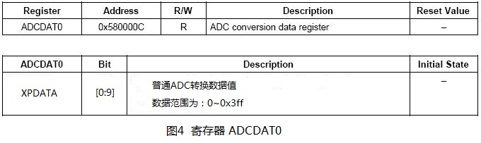

当不使用触摸屏时,与ADC相关的寄存器主要有寄存器ADCCON和寄存器ADCDAT0。寄存器ADCCON主要用于ADC的启动方式、设置ADC转换时钟以及ADC转换结束标志位等,如下图3。寄存器ADCDAT0中存放了ADC转换所得到的的数据,ADC转换结束后,可以通过读该寄存器的值来得到转换结果。

此时,对PCLK进行50分频,则可以计算出ADC输入时钟=PCLK/50=1MHz。

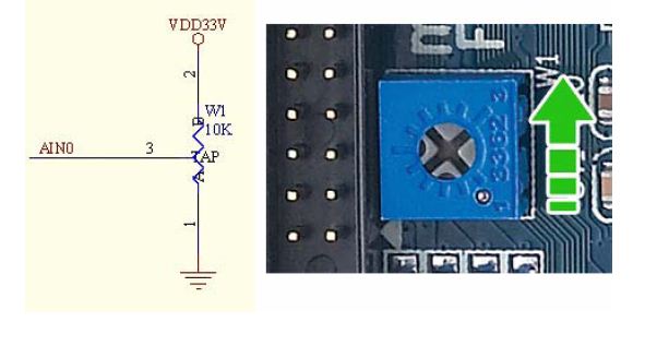

在我的mini2440上有一个可调电位器,如下图所示。电位器的中间抽头部分接在ADC输入通道0上,当电位器滑动头位于最下端时,AIN0引脚电压为0V;当电位器滑动头位于最上端时,AIN0引脚电压为3.3V;当电位器上、下滑动时,AIN0引脚的电压值会在0~3.3V之间变换。因此,本实验使用ADC输入通道0对AIN0引脚电压进行A/D转换。
