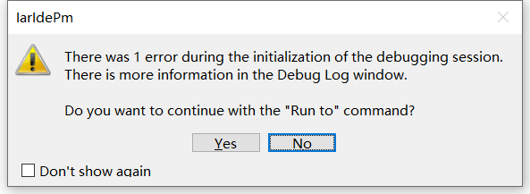

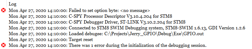

警告图片:
由警告提示可知,有一个编译选项执行失败了,但是我们仍然可以继续去执行代码

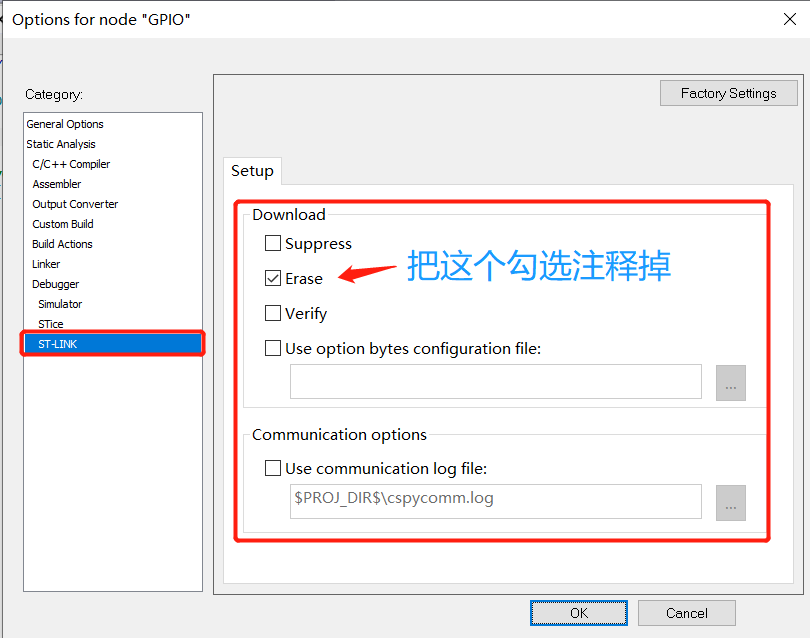

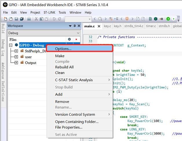

第一步:
第二步:

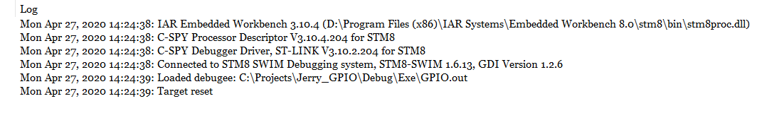

第三步:重新编译->下载,你会发现没有了警告!
到此,就是我的解决办法!
