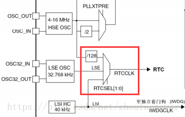

时钟
RTC 时钟可以选择三种时钟源的输入:
1. 高速外部时钟 HSE 的 128 分频
2. 低速外部时钟 LSE
3. 低速内部时钟 LSI
针对单板上,我们选择 LSE 32.768kHz 的 LSE 作为 RTC 的时钟输入。

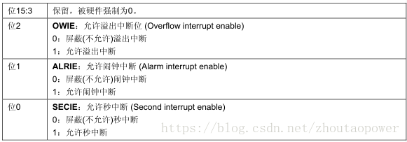

中断
RTC 支持 3 个中断:
1. 秒中断:即经过分频器的时钟 TR_CLK 每次计数产生的中断
2. 溢出中断 : 计数器是 32bits 的,当计数器达到上限的时候产生的中断
3. 闹钟中断:当计数器的值达到配置的期望值 (RTC_ALR) 的时候产生闹钟
这三个中断均需要配置对应的中断使能位,进行使能后,方可使用。
