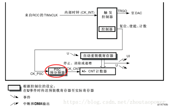

基本定时器TIM6和TIM7各包含一个16位自动装载计数器,由各自的可编程预分频器驱动。它们可以作为通用定时器提供时间基准,特别地可以为数模转换器(DAC)提供时钟。实际上,它们在芯片内部直接连接到DAC并通过触发输出直接驱动DAC。这2个定时器是互相独立的,不共享任何资源。

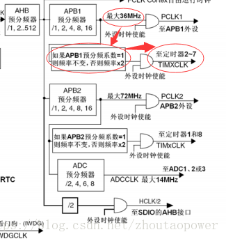

时钟
可以看到来自 APB1 的低频时钟经过频率x2供给了 TIM2~TIM7,其中包含了 TIM6/ TIM7,所以供给此部分的时钟为 72MHz
在 TIM6 / TIM7 中存在一个预分频器,支持输入的时钟进行预分频,计数器使用预分频后的时钟进行计数:
预分频的参数配置支持 1~65536

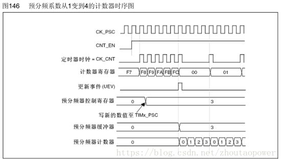

TIM6 / TIM7 支持基本的循环计数,计数方式是从小到大。并且可以支持在任何时间内进行预分频系数的配置,配置在下一个UEV产生后生效。(UEV指的是一个更新时间,即一次计数溢出,当然,也可以支持软件进行主动触发)
