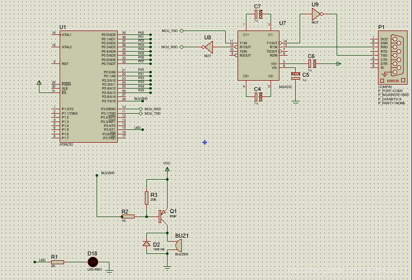

一、使用proteus绘制简单的电路图,用于后续仿真
二、编写程序

---- 波特率是:9600 。
---- 通讯协议:EB 00 55  XX YY
---- 加无效填充字节后,上位机实际上应该发送:00  EB 00 55  XX YY
---- 其中第1位00是无效填充字节,防止由于硬件原因丢失第一个字节。
---- 其中第2,3,4位EB 00 55就是数据头
----           后2位XX YY就是有效数据

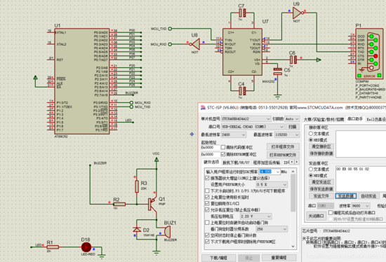

---- 任意时刻,单片机从电脑“串口调试助手”上位机收到的一串数据中,只要此数据中包含关键字EB 00 55 ,并且此关键字后面两个字节的数据XX YY 分别为01 02,那么蜂鸣器鸣叫一声表示接收的数据头和有效数据都是正确的。
---- 单片机:AT89C52

三、仿真实现
