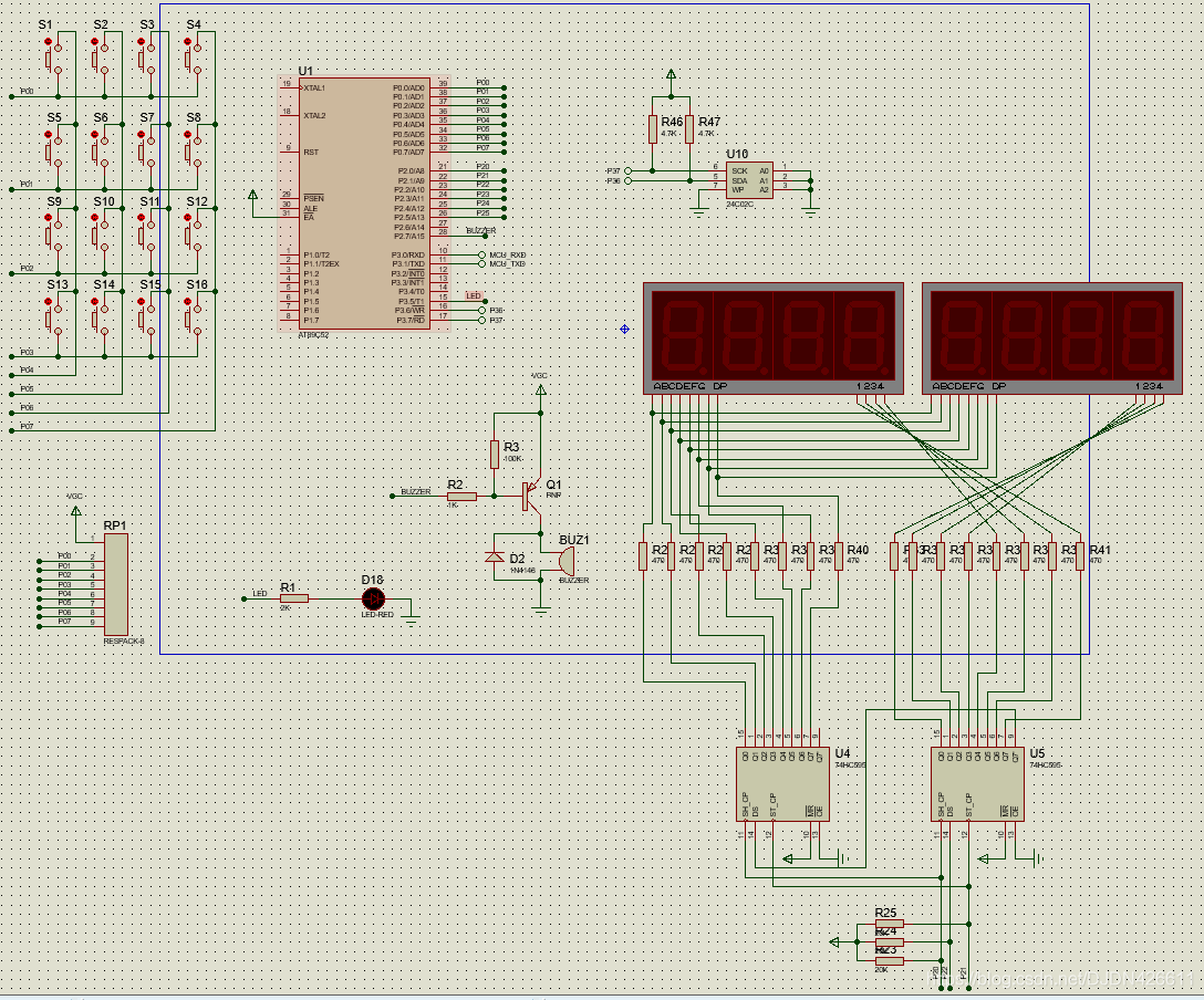

一、使用proteus绘制简单的电路图,用于后续仿真

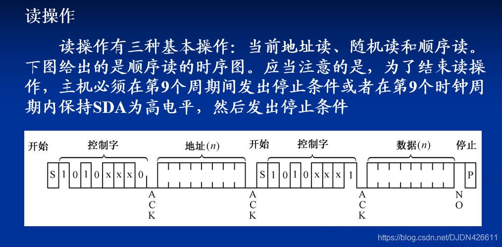

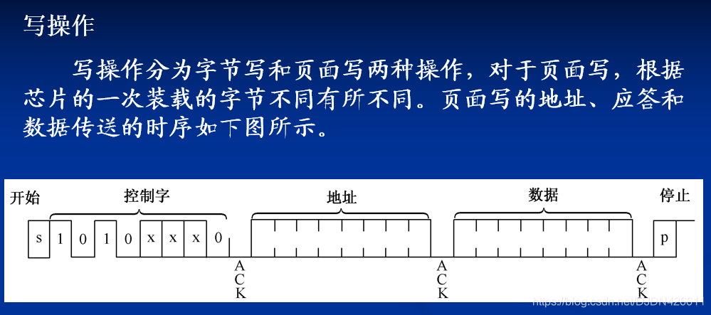

关于IIC的读写:

---- @Description: 实现功能:
---- 4个被更改后的参数断电后不丢失,数据可以保存,断电再上电后还是上一次最新被修改的数据。如果AT24C02短路,虚焊,或者坏了,系统可以检查出来,并且蜂鸣器会间歇性鸣叫报警。按更改参数按键时,数码管比上一节大大降低了闪烁现象。
---- 显示和独立按键部分根据数码管显示程序来改编,S1,S5,S9作为独立按键。
---- 一共有4个窗口。每个窗口显示一个参数。
---- 第8,7,6,5位数码管显示当前窗口,P-1代表第1个窗口,P-2代表第2个窗口,P-3代表第3个窗口,P-4代表第1个窗口。
---- 第4,3,2,1位数码管显示当前窗口被设置的参数。范围是从0到9999。S1是加按键,按下此按键会依次增加当前窗口的参数。S5是减按键,按下此按键会依次减少当前窗口的参数。S9是切换窗口按键,按下此按键会依次循环切换不同的窗口。
---- 单片机:AT89C52

eeprom_sda_dr_sr = 1; /*51单片机的IO口在读取数据之前要先置一,表示数据输入*/
delay_short(2);
for(tempdata = 0; tempdata < 8; tempdata ++)
eeprom_scl_dr = 0;
delay_short(2);
eeprom_scl_dr = 1;
delay_short(2);
outdata = outdata << 1;
if(eeprom_sda_dr_sr == 1)
outdata ++;
delay_short(2);
return(outdata);
* @brief  写函数
* @param  dd
* @retval 发送一个字节的时序
void write24(unsigned char dd)
unsigned char tempdata;
if(dd >= 0x80)
else
eeprom_sda_dr_sr = 0;
dd = dd <<1;
delay_short(2);
eeprom_scl_dr = 1;
delay_short(4);
eeprom_scl_dr = 0;
* @brief  读函数
* @param  address
* @retval 从一个地址读取出一个字节数据
unsigned char read_eeprom(unsigned char address)
unsigned char dd, cAddress;
cAddress = address; /*把低字节地址传递给一个字节变量。*/
EA = 0; /*禁止中断*/
start24(); /*IIC通讯开始*/
write24(OP_WRITE); /*此字节包含读写指令和芯片地址两方面的内容。*/
/*指令为写指令。地址为"000"的信息,此信息由A0,A1,A2的引脚决定*/
ack24(); /*发送应答信号*/
write24(cAddress); /*发送读取的存储地址(范围是0至255)*/
ack24(); /*发送应答信号*/
start24();
write24(OP_READ); /*此字节包含读写指令和芯片地址两方面的内容。*/
/*指令为读指令。地址为"000"的信息,此信息由A0,A1,A2的引脚决定*/
ack24(); /*发送应答信号*/
dd = read24(); /*读取一个字节*/
ack24(); /*发送应答信号*/
stop24(); /*停止*/
EA = 1; /*允许中断*/
delay_timer(2); /* 一气呵成的定时器延时方式,在延时的时候还可以动态扫描数码管 */
return(dd);
* @brief  写函数
* @param  address, dd
* @retval 往一个地址存入一个字节数据
void write_eeprom(unsigned char address, unsigned char dd)
unsigned char cAddress;
EA = 0; /*禁止中断*/
ack24(); /*发送应答信号*/
ack24(); /*发送应答信号*/
write24(dd); /*写入存储的数据*/
ack24(); /*发送应答信号*/
stop24(); /*停止*/
EA = 1; /*允许中断*/
delay_timer(4); /* 一气呵成的定时器延时方式,在延时的时候还可以动态扫描数码管 */
