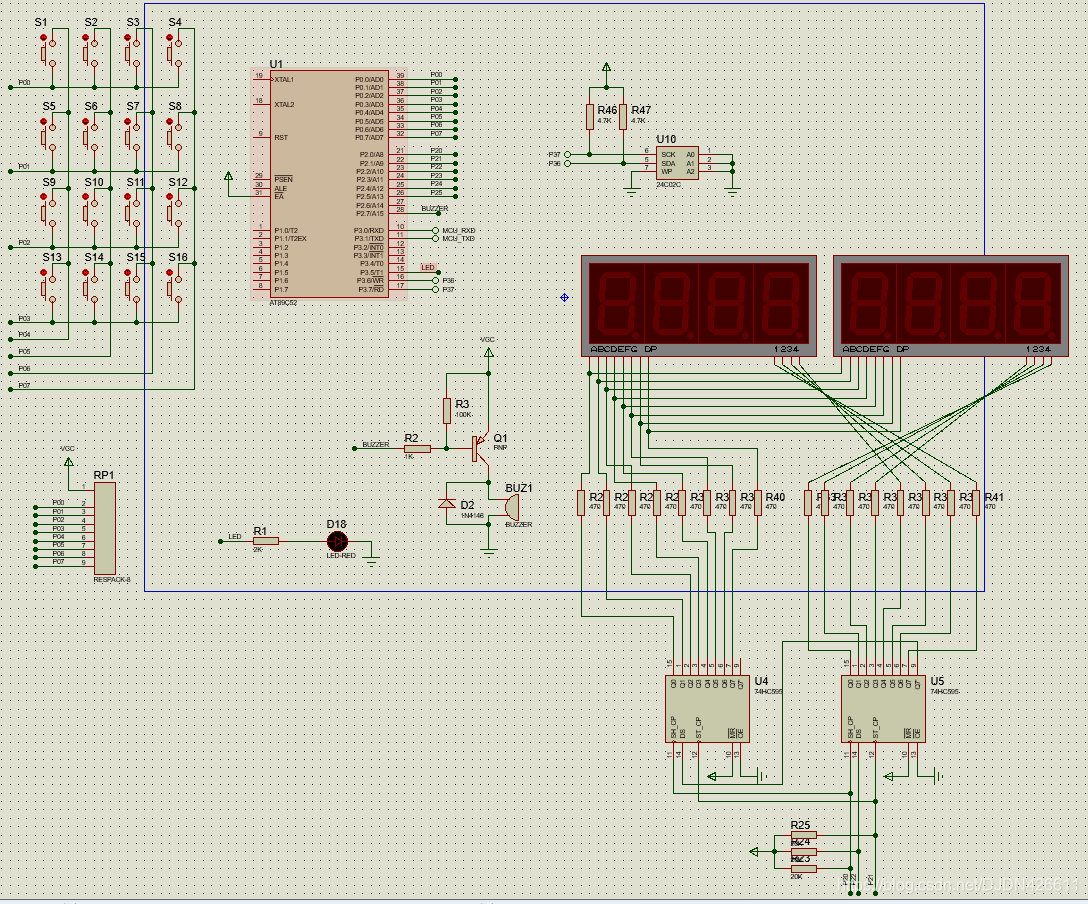

一、使用proteus绘制简单的电路图,用于后续仿真

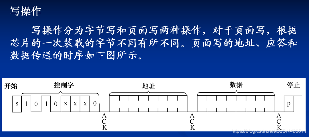

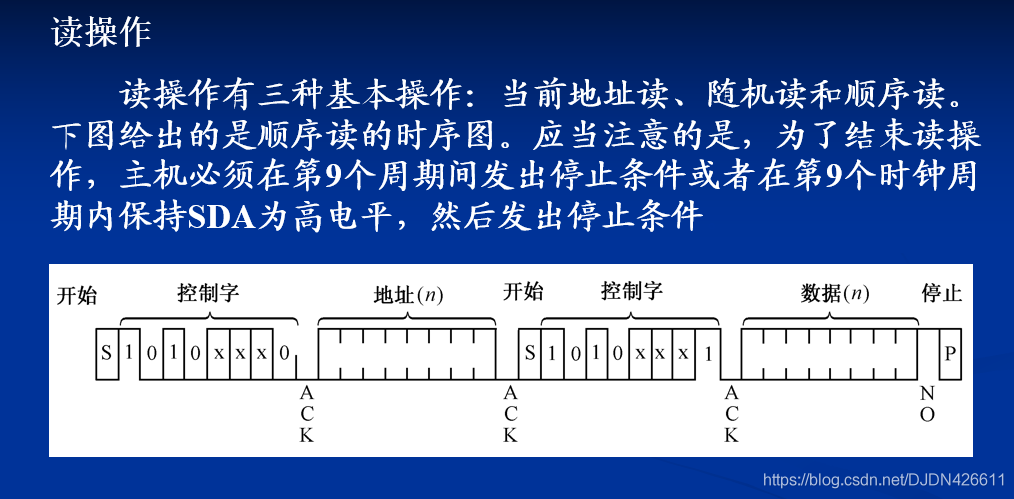

关于IIC的读写:

---- @Description: 实现功能:
---- 4个被更改后的参数断电后不丢失,数据可以保存,断电再上电后还是上一次最新被修改的数据。
---- 一共有4个窗口。每个窗口显示一个参数。
---- 第8,7,6,5位数码管显示当前窗口,P-1代表第1个窗口,P-2代表第2个窗口,P-3代表第3个窗口,P-4代表第1个窗口。
---- 第4,3,2,1位数码管显示当前窗口被设置的参数。范围是从0到9999。S1是加按键,按下此按键会依次增加当前窗口的参数。S5是减按键,按下此按键会依次减少当前窗口的参数。S9是切换窗口按键,按下此按键会依次循环切换不同的窗口。
---- 单片机:AT89C52

* @brief  读函数
* @param  无
* @retval 读取一个字节的时序
unsigned char read24(void)
unsigned char outdata, tempdata;
outdata = 0;
eeprom_sda_dr_sr = 1; /*51单片机的IO口在读取数据之前要先置一,表示数据输入*/
delay_short(2);
for(tempdata = 0; tempdata < 8; tempdata ++)
eeprom_scl_dr = 0;
delay_short(2);
eeprom_scl_dr = 1;
delay_short(2);
outdata = outdata << 1;
if(eeprom_sda_dr_sr == 1)
outdata ++;
delay_short(2);
return(outdata);
* @brief  写函数
* @param  dd
* @retval 发送一个字节的时序
void write24(unsigned char dd)
unsigned char tempdata;
if(dd >= 0x80)
else
eeprom_sda_dr_sr = 0;
dd = dd <<1;
delay_short(2);
eeprom_scl_dr = 1;
delay_short(4);
eeprom_scl_dr = 0;
* @brief  读函数
* @param  address
* @retval 从一个地址读取出一个字节数据
unsigned char read_eeprom(unsigned char address)
unsigned char dd, cAddress;
cAddress = address; /*把低字节地址传递给一个字节变量。*/
EA = 0; /*禁止中断*/
start24(); /*IIC通讯开始*/
write24(OP_WRITE); /*此字节包含读写指令和芯片地址两方面的内容。*/
/*指令为写指令。地址为"000"的信息,此信息由A0,A1,A2的引脚决定*/
ack24(); /*发送应答信号*/
write24(cAddress); /*发送读取的存储地址(范围是0至255)*/
ack24(); /*发送应答信号*/
start24();
write24(OP_READ); /*此字节包含读写指令和芯片地址两方面的内容。*/
/*指令为读指令。地址为"000"的信息,此信息由A0,A1,A2的引脚决定*/
ack24(); /*发送应答信号*/
dd = read24(); /*读取一个字节*/
ack24(); /*发送应答信号*/
stop24(); /*停止*/
* 在写入或者读取完一个字节之后,一定要加上一段延时时间。在11.0592M晶振的系统中,
* 写入数据时经验值用delay_short(2000),读取数据时经验值用delay_short(800)。
* 否则在连续写入或者读取一串数据时容易丢失数据。如果一旦发现丢失数据,
* 应该适当继续把这个时间延长,尤其是在写入数据时。
delay_short(800); /*此处最关键,此处的延时时间一定要,而且要足够长,此处也是导致动态数码管闪烁的根本原因*/
EA = 1; /*允许中断*/
return(dd);
* @brief  写函数
* @param  address, dd
* @retval 往一个地址存入一个字节数据
void write_eeprom(unsigned char address, unsigned char dd)
unsigned char cAddress;
EA = 0; /*禁止中断*/
ack24(); /*发送应答信号*/
ack24(); /*发送应答信号*/
write24(dd); /*写入存储的数据*/
ack24(); /*发送应答信号*/
stop24(); /*停止*/
delay_short(2000); /*此处最关键,此处的延时时间一定要,而且要足够长,此处也是导致动态数码管闪烁的根本原因*/
EA = 1; /*允许中断*/
