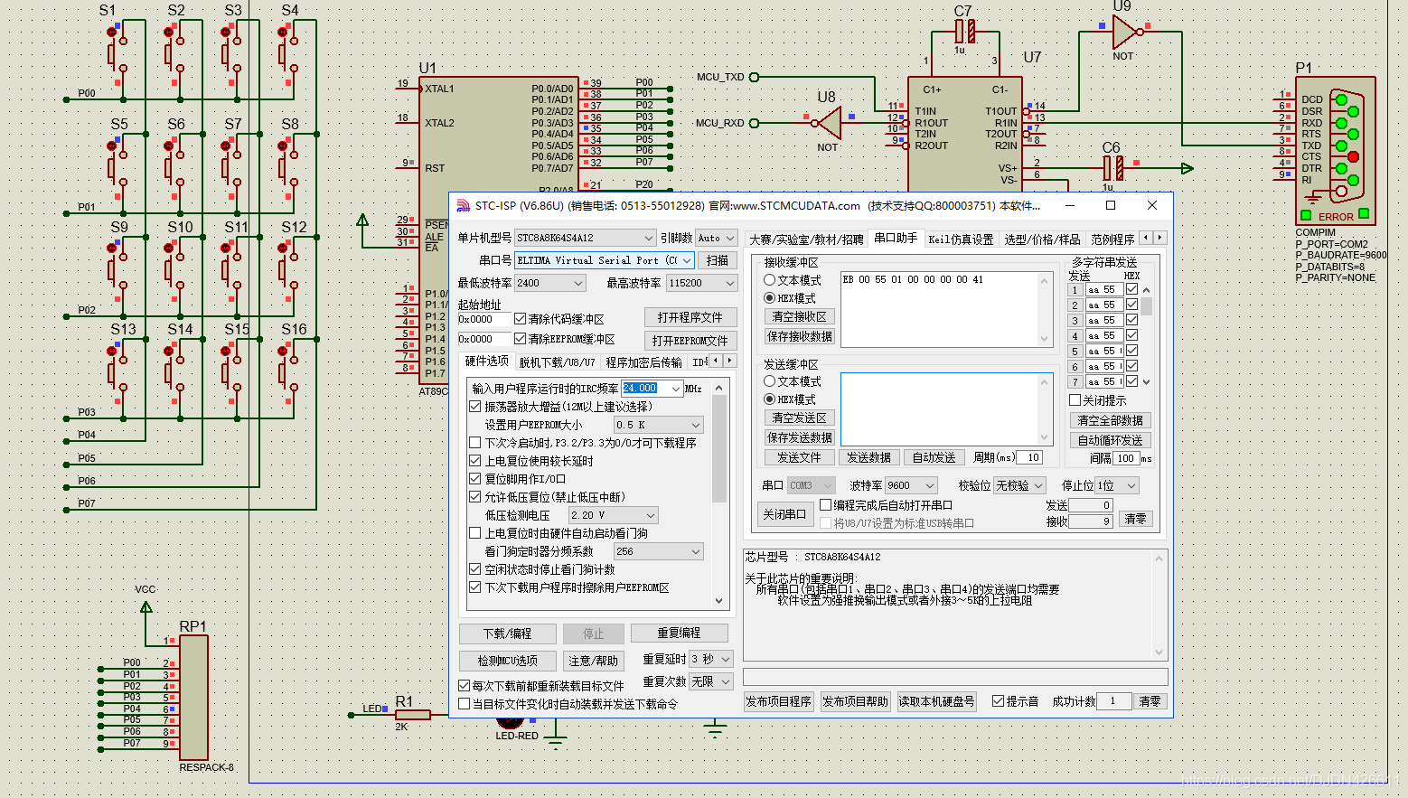

一、使用proteus绘制简单的电路图,用于后续仿真
二、编写程序
---- @Project: USART
---- @File: main.c
---- @Edit: ZHQ
---- @Version: V1.0
---- @CreationTime: 20200713
---- @ModifiedTime: 20200713
---- @Description:
---- 波特率是:9600 。
---- 按一次按键S1,单片机就往上位机发送以下一串数据:eb 00 55 01 00 00 00 00 41
---- 单片机:AT89C52

三、仿真实现
