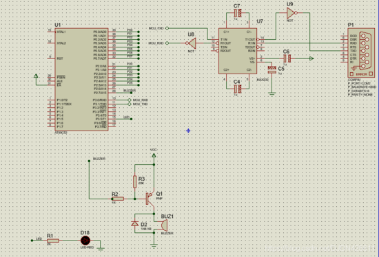

一、使用proteus绘制简单的电路图,用于后续仿真
二、编写程序

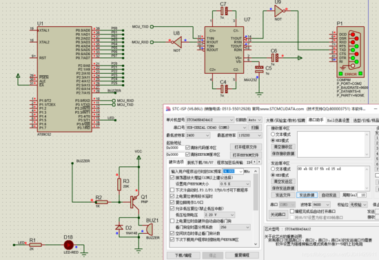

---- 发送以下测试数据,将会分别控制蜂鸣器Led灯。
---- 控制蜂鸣器发送:eb 01 07 5b cd 15 ed
---- 控制LED灯发送:eb 02 07 5b cd 15 ed

三、仿真实现
