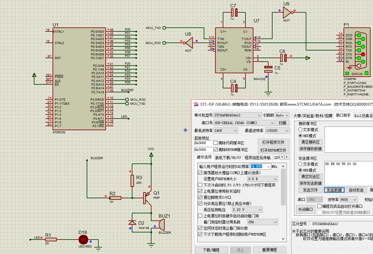

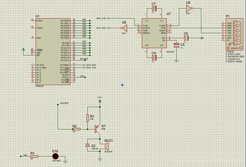

一、使用proteus绘制简单的电路图,用于后续仿真
二、编写程序

三、仿真实现
