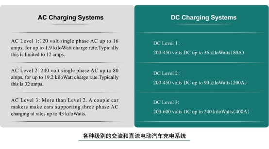

充电类型
最常见的壁挂式充电器被称为 L1级和 L2级系统。电动汽车电池用直流电流充电,而民用电力多为交流电源,因此需要一个转换阶段。在某些情况下使用OBC更为经济实惠,因为OBC替代了需要的内部充电转换的系统,而且车内转换电路限制了功率容量和充电时间。
电动汽车
L3 级直流快速充电可提供更高的电压(最高可达800伏特),可为一些插电式电动汽车实现快速充电。但由于成本原因,该解决方案最适合住宅和商业建筑以及公共设施。对于大多数家庭部署,高功率L2级系统(当前运行电流高达50安培)已成为主流解决方案。

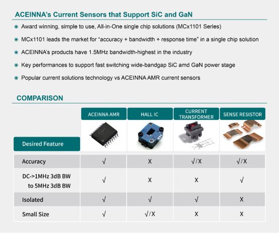

将隔离功能等方面与核心各向异性磁阻 (AMR)技术相结合,创造出精确且非接触式的传感器。与分流器加隔离放大器的解决方案相比,这种电流检测方式可优化性能并支持温度校正,从而降低客户设计的复杂性。此外,通过在高压侧使用新纳传感的电流传感器等设备,可以检测到相电流的接地故障(可能是由于接线错误、老化等原因),从而保护整个系统。

高级快速开关电路中的电流测量需要实时跟踪电流,以尽可能提高效率。人工智能和机器学习也需要智能电流测量,以创建控制算法,获得更好的性能。由于其高相位裕度,新纳传感的高精度和高带宽电流解决方案提高了系统效率,简化了电流控制设计。
