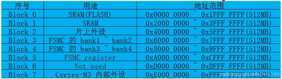

开发版4G容量的ARM按功能划分表

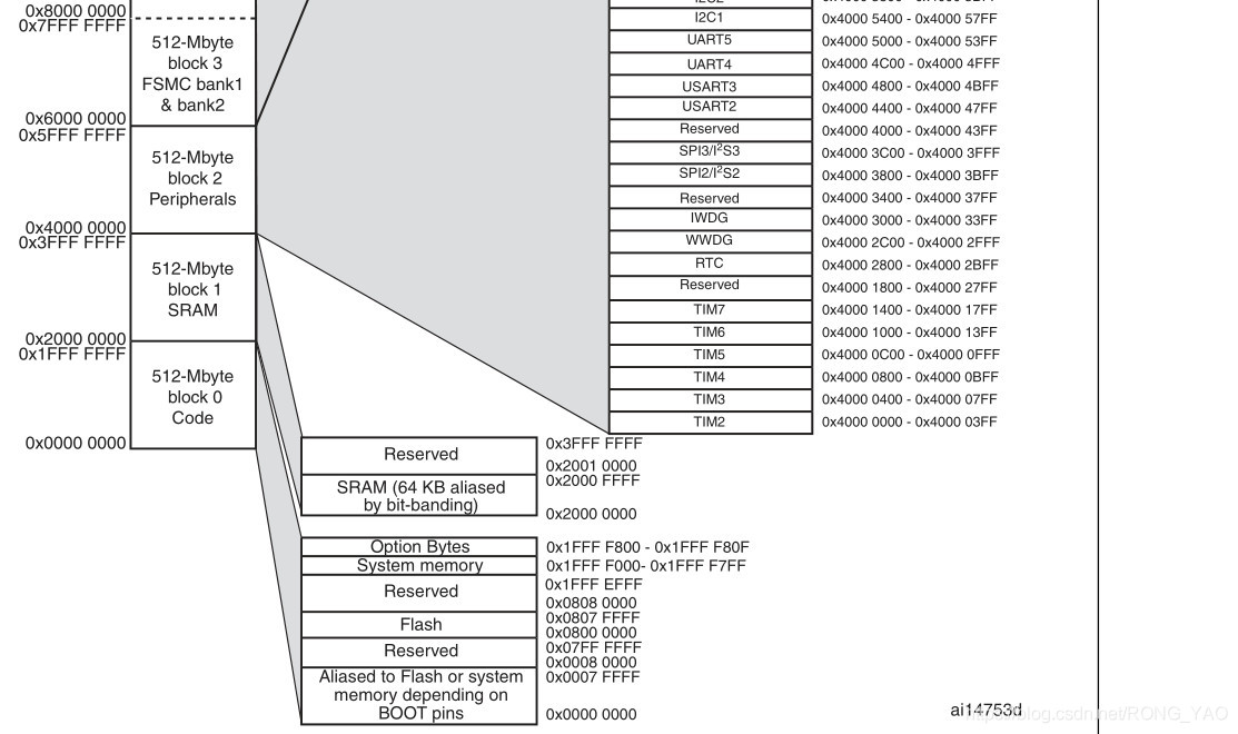

Block0、Block1、Block2包含了STM32芯片内部Flash、RAM和片上外设。
Block0 主要用于设计片内的 FLASH,STM32F103 系列芯片内部 FLASH 最大是 512KB,STM32F103ZET6的FLASH也是512KB。

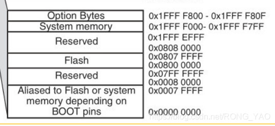

1.2.1、Block0内部区域功能划分
0x0000 0000-0x0007 FFFF:取决于 BOOT 引脚,为 FLASH、系统存储器、SRAM 的别名。
0x0008 0000-0x07FF FFFF:预留。
0x0800 0000-0x0807 FFFF:片内 FLASH,我们编写的程序就放在这一区域(512KB)。
0x0808 0000-0x1FFF EFFF:预留。
0x1FFF F000-0x1FFF F7FF:系统存储器,里面存放的是 ST 出厂时烧写好的isp 自举程序,用户无法改动。使用串口下载的时候需要用到这部分程序。
0x1FFF F800-0x1FFF F80F:选项字节,用于配置读写保护、BOR 级别、软件/硬件看门狗以及器件处于待机或停止模式下的复位。当芯片不小心被锁住之后,我们可以从 RAM 里面启动来修改这部分相应的寄存器位。
0x1FFF F810-0x1FFF FFFF:预留

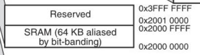

1.2.2、 Block1内部区域功能划分
Block1用于设计片内的SRAM,我们使用的 STM32F103ZET6 的 SRAM是64KB。
0x2000 0000-0x2000 FFFF:SRAM,容量为 64KB。
0x2001 0000-0x3FFF FFFF:预留。

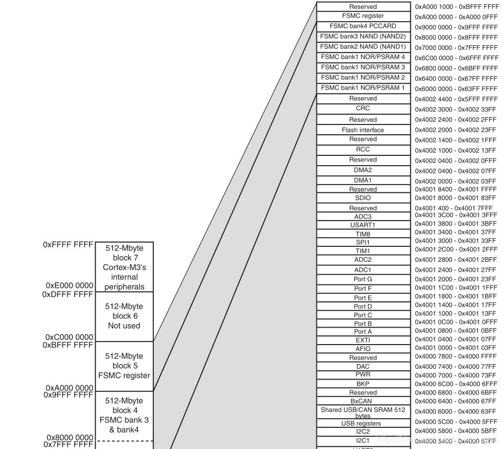

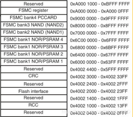

1.2.3、 Block2 内部区域功能划分

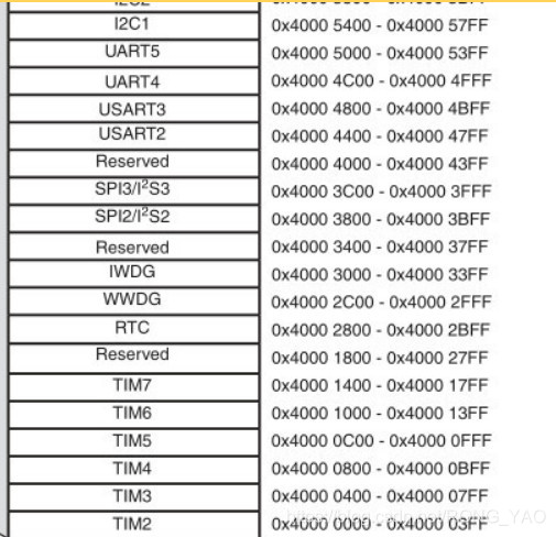

Block2 用于设计片内外设,根据外设总线速度的不同,Block2 被划分为 AHB和 APB 两部分,APB 又被分成 APB1 和 APB2 总线。
0x4000 0000-0x4000 77FF:APB1 总线外设。
0x4000 7800-0x4000 FFFF:预留。
0x4001 0000-0x4001 3FFF:APB2 总线外设。
0x4001 4000-0x4001 7FFF:预留。
0x4001 8000-0x4002 33FF:AHB 总线外设。
0x4002 4400-0x5FFF FFFF:预留。
在Block3/4/5中还包含了FSMC扩展区域,这3个块可用于扩展外部存储器,比如 SRAM,NORFLASH 和 NANDFLASH 等。

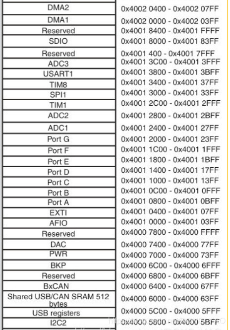

片上外设区分为四条总线,根据外设速度的不同,不同总线挂载着不同的外设,APB1 挂载低速外设,APB2 和 AHB 挂载高速外设。相应总线的最低地址我们称为该总线的基地址,总线基地址也是挂载在该总线上的首个外设的地址。APB1总线的地址最低,因此片上外设就从这这个地址开始,也称外设基地址。

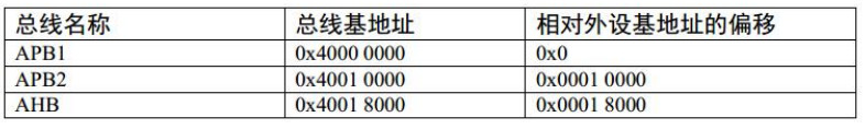

3.1.1、总线基地址
从存储器映射那张图的 Block2 可以看到,分为 4 大块,每块都有一个起始地址,这个起始地址就是基地址,然后到下一块起始地址的时候就会和前一块地址出现偏差,这个差值就是偏移量,即相对基地址的偏移量。
从上图可以看到 APB1 总线基地址是 0x4000 0000,相对外设基地址的偏移量是 0,所以此总线也是外设 Block2 的基地址。

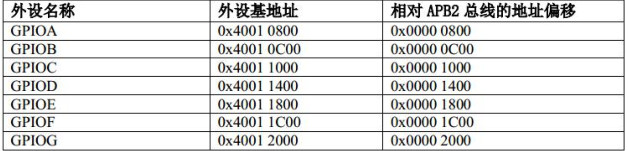

3.1.2、外设基地址
每条总线上都会挂接着很多的外设、这些外设也会有自己的地址范围XXX外设的首个地址即最低地址就是 XXX 外设的基地址,也称作 XXX 边界地址。
GPIO外设地址
外设 GPIOx 都是挂接在 APB2 总线上的,属于高速的外设。而 APB2 总线的基地址是 0x4001 0000,故 GPIOA 的相对 APB2 总线的地址偏移是800。

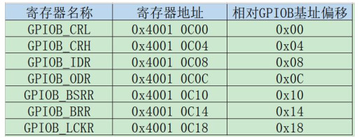

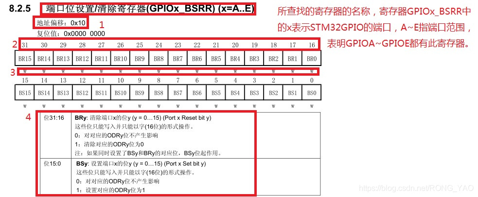

3.1.3、外设寄存器地址

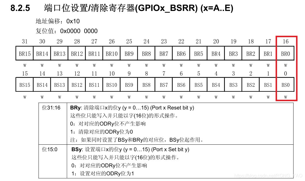

XXX 外设的寄存器就分布在其对应的外设地址范围内。以 GPIO 外设为例,GPIO 是通用输入输出端口的简称,可以通过软件来控制其输入和输出。GPIO 有很多个寄存器,每一个都有特定的功能。每个寄存器为 32bit,占四个字节,这些寄存器都是按顺序依次排列在外设的基地址上。寄存器的位置都以相对该外设基地址的偏移地址来描述。
1号红色框表示的是相对 GPIOx 地址的偏移值,比如现在我们使用的是GPIOB 外设,其基地址是 0x4001 0C00,那么本寄存器 GPIOx_BSRR 地址=0x4001 0C00+0x10=0x4001 0C10。对于其他的 GPIO 外设也是一个原理。
2号、3号红色框表示的是寄存器的位表。其中2 表示寄存器编号,因为一个寄存器是 32bit,所以范围是 0-31。3 表示的是相应位的权限,w:只写,r:只读,rw:可读可写。本寄存器位权限是 w,所以只能写,如果试图读本寄存器,是无法保证读取到它真正内容的。而有的寄存器位权限为只读,一般是用于表示STM32 外设的某种工作状态的,由 STM32 硬件自动更改,通过读取那些寄存器位来判断外设的工作状态。
4号红色框  是寄存器位功能说明。这个也是寄存器说明中最重要的部分,它详细介绍了寄存器每一个位的功能。例如本寄存器中有两种寄存器位,分别为BRy 及 BSy,其中的 y 数值表示的是管脚号,可以是 0-15。如 BR0、BS0 用于控制 GPIOx 的第 0 个引脚,若 x 表示 GPIOB,那就是控制 GPIOB 的第 0 引脚,而 BR1、BS1 就是控制 GPIOB 第 1 个引脚。其中 BRy 引脚的说明是“0:不会对相应的ODRx 位执行任何操作;1:对相应 ODRx 位进行复位”。这里的“复位”是将该位设置为 0 的意思,而“置位”表示将该位设置为 1;说明中的 ODRx 是另一个寄存器的寄存器位,我们只需要知道 ODRx 位为 1的时候,对应的引脚 x 输出高电平,为 0 的时候对应的引脚输出低电平即可(感兴趣的读者可以查询该寄存器 GPIOx_ODR 的说明了解)。所以,如果对 BR0 写入“1”的话,那么 GPIOx 的第 0 个引脚就会输出“低电平”,但是对 BR0 写入“0”的话,却不会影响 ODR0 位,所以引脚电平不会改变。要想该引脚输出“高电平”,就需要对“ BS0”位写入“ 1”,寄存器位 BSy 与 BRy 是相反的操作。

//控制 GPIOB 第 5 管脚输出一个低电平
 *(unsigned int *)GPIOB_BSRR = (0x01<<(16+5));
该寄存器的 16-31 位是 BR0-BR15 用来设置对应 GPIO0-GPIO15 为低电平,写1 有效,写 0 无效。所以要控制 GPIO5 输出低电平即对该寄存器中的 BR5 位写 1,而 BR5 是在该寄存器高 16 位的第 5 位(从 0 开始数),因此才会有 0x01<<(16+5)。式中“16”表示操作的是该寄存器的高 16 位,“5”表示高 16 位中的哪一位。然后把 1 左移到对应的操作寄存器位上即可。
控制GPIOC引脚0输出低电平(即通过BSRR 寄存器的BR0置1)
*(unsigned int*)GPIOC_BSRR=(0x01<<(16+0))
控制GPIOC引脚0输出高电平(即通过BSRR 寄存器的BSO置1)
*(unsigned int *)GPIOC_BSRR=0x01<<0
